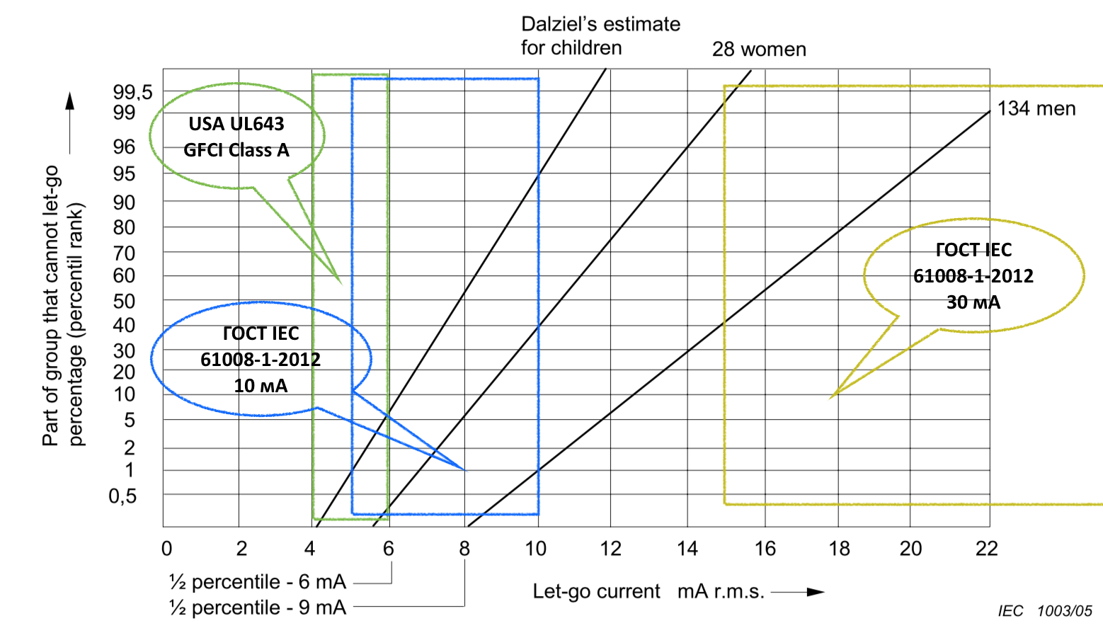

Kamikaze написал: И нелишне напомнить, что диапазон токов гарантированного несрабатывания и негарантированного срабатывания УЗО номиналом 30мА перекрывает порог неопускающего тока
В этом деле: "порог неопускающего тока", лично для меня, есть неясности. IEC TS 60479-1:2005+AMD1:2016 описывает возможные эффекты обездвиживания (immobilization) только в зоне AC-3. "Вероятность обездвиживания" (immobilization may occur) и "порог неопускающего тока" - это одно и тоже?
С другой стороны, IEC TS 60479-1:2005+AMD1:2016 описывает порог отпускающего тока (threshold of let-go), при котором человек, держащий электроды, ещё может отпустить электроды.
Правда, в этой части МЭК ссылается только лишь на некие бесчеловечные опыты над всего 134 мужчинами и 28 женщинами в 50-60-х прошлого века. Причём, вроде как, нет таких УЗО, которые гарантировали бы для всех невозможность превысить этот порог.

P.P.S Так и да, американское 5 мА это 5±1 мА, в отличии от нашего 10 мА, которое 7,5±2,5 мА.
