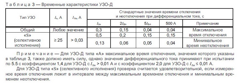

TAB написал: Условные 30мА утечки отключат УЗО с уставкой 10 и 30 мА за одно и то же время.
Это мягко говоря неправда, исходя даже из гост 53312-2009, не говоря уже о здравом смысле.
Обладая начальными знаниями арифметики, нетрудно подсчитать, что Idn для 30-миллиамперного девайса - это более, чем 2Idn для 10-миллиамперного.
Мягко говоря неправда. Именно условные 30мА утечки отключат их минимум с двукратной разницей по времени: примерно 0,15с против 0,3.
Вот свыше 5Idn разницы уже не будет.

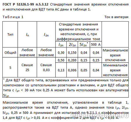

TAB написал: Время срабатывания УЗО от его уставки не зависит.
Сперва изучите матчасть. igor1 привёл цифры из нормативов (таблица 1 ГОСТ Р 51326.1).

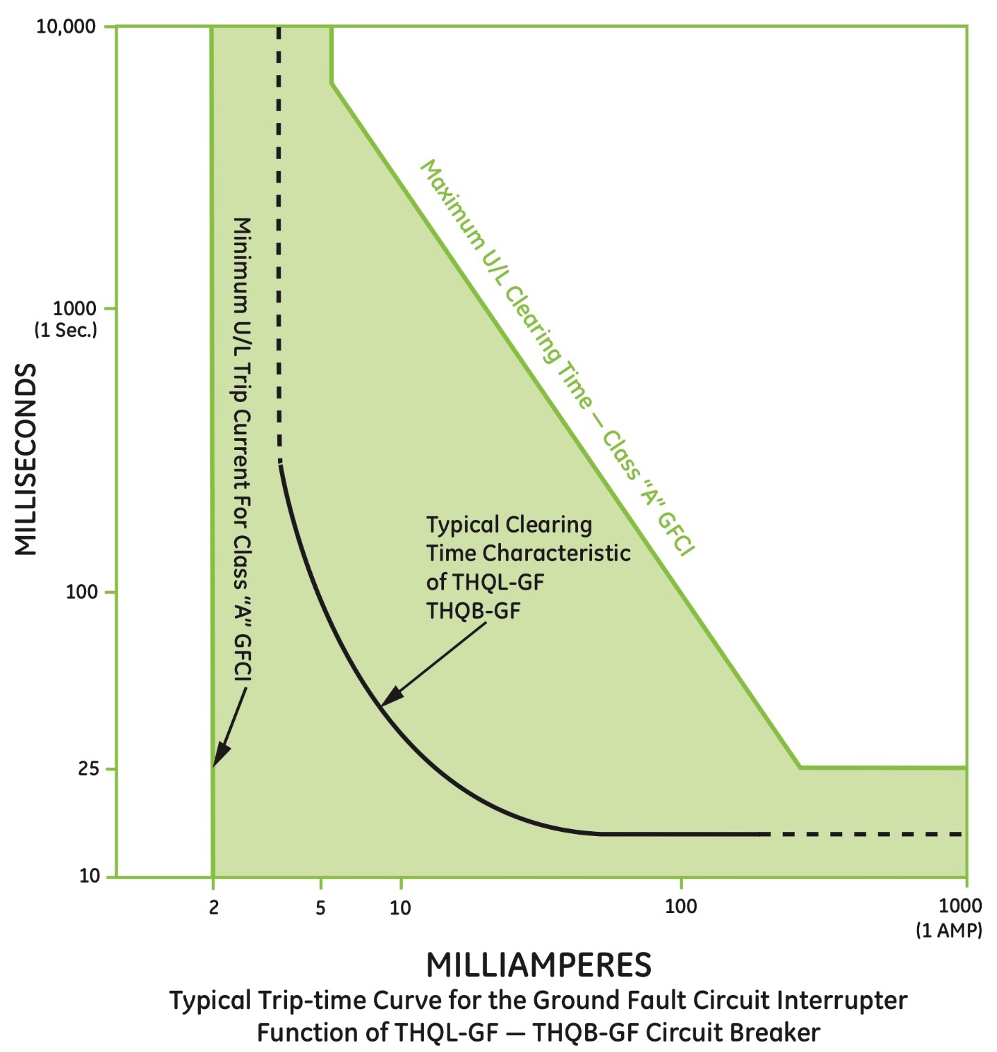

AVawp, сделайте из 10ма 5ма - повесьте резистор 44 ком на УЗО чтобы обеспечить утечку 5 ма, и УЗО будет срабатывать при утечке в линии 5ма

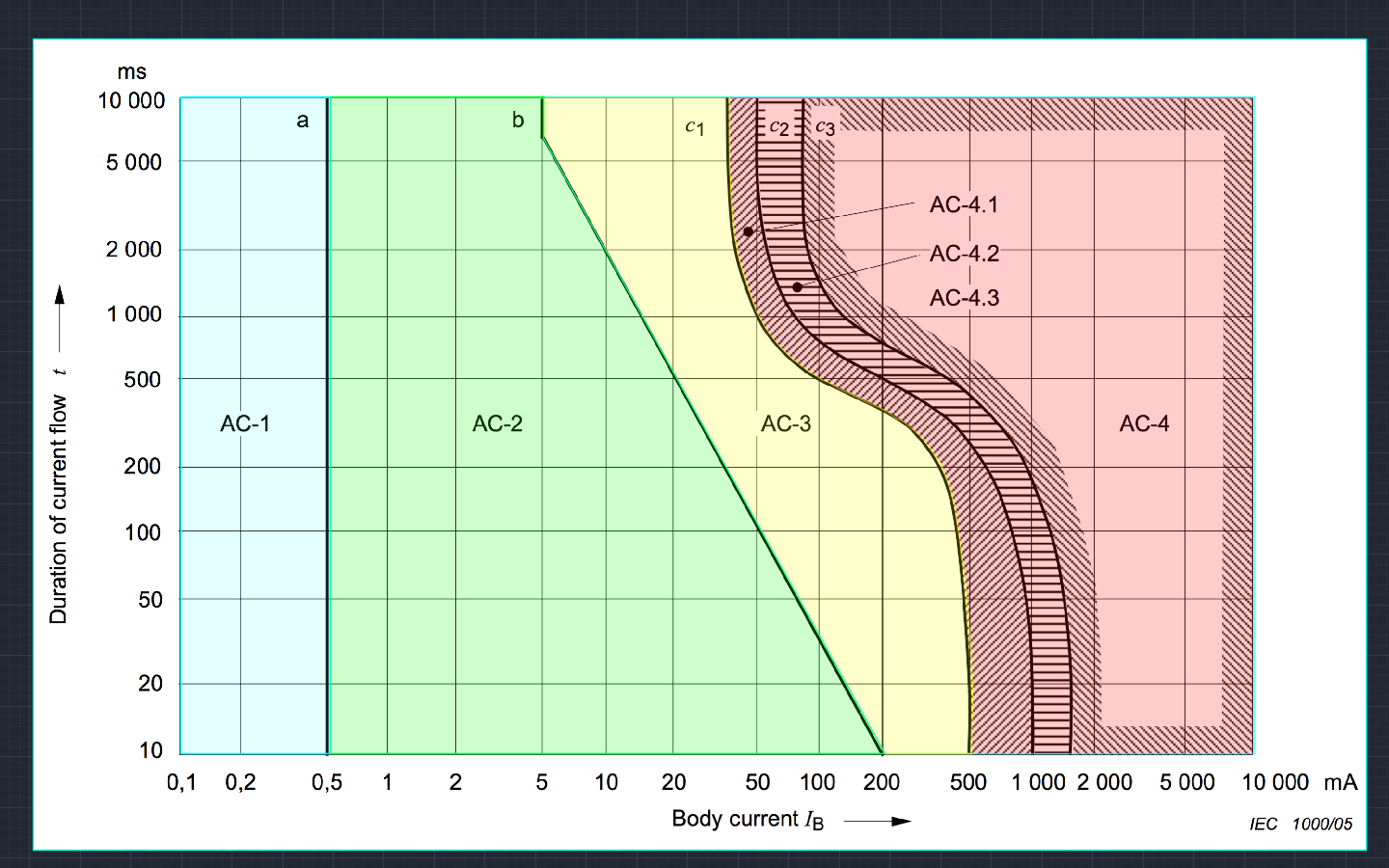

AVawp написал: Хочется как можно безопаснее сделать.
Вопрос философский. Если меры защиты от косвенного прикосновения нормально работают, то время воздействия тока не должно превышать пары секунд. А по МЭК 60479 нескольких секунд, и 5 мА, и 10 мА находятся на границе зоны AC-2 - Обычно без вредного физиологического воздействия.

BV написал: сделайте из 10ма 5ма - повесьте резистор 44 ком на УЗО чтобы обеспечить утечку 5 ма
Если сравнить токовременные диаграммы ABB(USA) 5 мА и КЭАЗ 10 мА:
Нужно обеспечить утечку 2..3 мА, т.е. колхозить резистор 77..120 кОм
