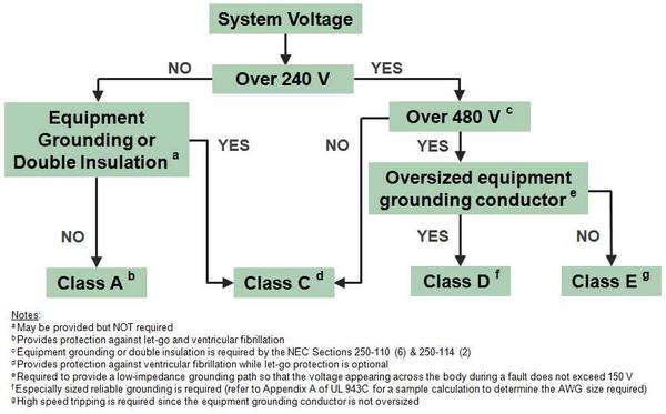

stroke написал: И вот для этих целей МЭК, в отличие от североамериканцев, посчитал достаточным 30 мА...
Насчёт американцев, во-первых, их Class A 4..6 мА по ихним стандартам должны срабатывать за время T=(20/I)¹·⁴³, т.е. УЗО обязано сработать при 6 мА за 6 секунд, что не очень шустро.
Во-вторых, пишут, что у них началось брожение умов, для случая когда есть, либо заземление, либо двойная изоляция, использовать новый Class С 15..20 мА. Т.е. иметь вариант, в котором всё примерно как у нас.
Что до использования приборов класса I без защитного заземления/зануления, то зачем и кому нужен, такой нестандартный и нехороший вариант использования? Нет заземления/зануления, выкидываем все такие стиральные, посудомоечные машины и прочие бойлеры с трёхконтактными розетками, если не выкидываем, делаем заземление/зануление. Да и похоже автору это безобразие не очень нужно:
AVawp написал: Буду делать ВВГнг, вводной 3х4, далее 3х2.5/3х1.5. А что с землёй делать не знаю.
Но ему недобрые люди советуют всякое нехорошее. Вот и стал он смотреть на американцев с приборами без двойной изоляции и УЗО на 6 мА, но прибор класса I это несколько суровее.
