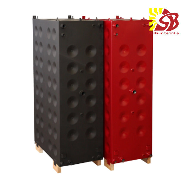

Возможно хватит денег еще на 1 кубовый аккумулятор Циркуляционник на теплый пол Grundfos ALPHA2 L25-40 Циркуляционник на остальную систему Grundfos ALPHA2 L25-60

Впринципе, можно такой-же сварить самому, есть знакомые хорошие сварщики, останется только материал купить и спроектировать эту фигню.
Тогда материалы + работа выйдет в 250-300 евро.
