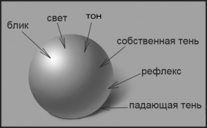

евгений78 написал: нужно еще уметь
знать и понимать, как должно определяться качество покраски. Знать, что до градации "тень" (собственная, не от посторонних предметов), впереди стоят "блик", "свет" и "тон". Эти три градации, в исключительных условиях (как у ТС), уже могут самостоятельно создавать пятнистость при отсутствии теней. Приёмка высокого качества покраски по СНиП требует только отсутствие теней.

M@STER71, Вот про контроль освещением. Где тут про пятна при освещении?
А может вы про пятна выплеснутого но стену чая? :)

M@STER71, Вот та же стена, тот же свет. Есть на стене световые,теневые пятна? **
Тут свето-тоновой градиент и всё.
