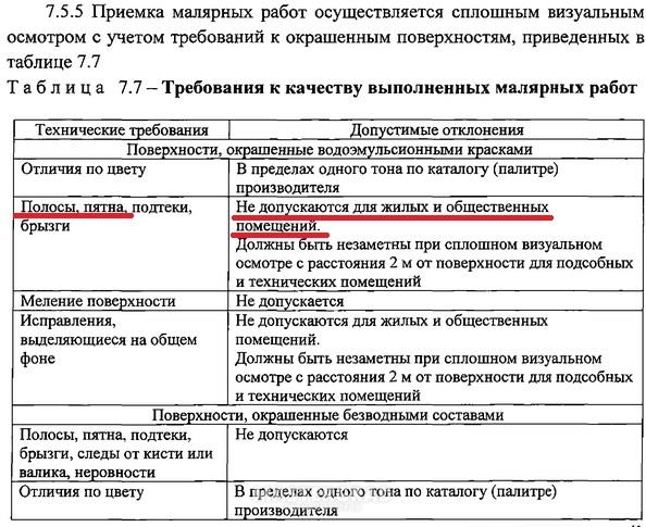

M@STER71 написал: смириться с пятнами
Не путайте технические пятна с "игрой" света.
В этой таблице пишется только о технических пятнах, брызгах и пр. (не о солнечных ес-сно :) ) в графе технические требования.
Световые блики (пятна) никогда не рассматривались, а следовательно не запрещались СНиП!!! Когда уже у вас прибавится ума? :)
