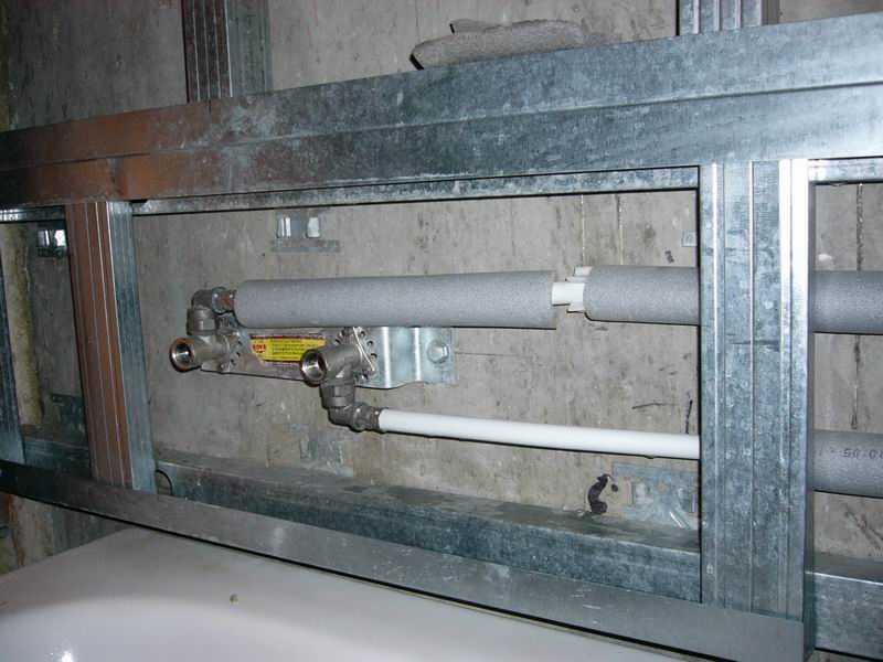

Кто как делает фальш-панель в ванной???

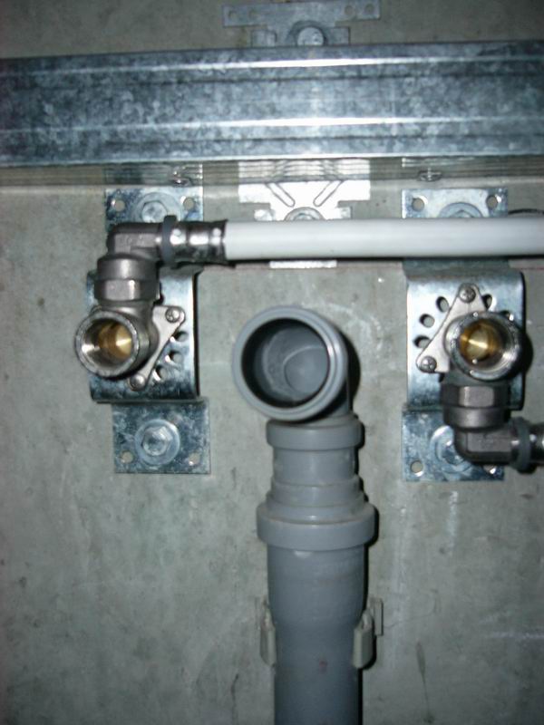

Хотел что бы труба каннализаци тоже была под панелью,поэтому пришлось делать достаточно большую толщину фальш-панели...
Каркас будет обшиваться скорее всего ГЛВ(если найду в продаже) или ГИПСОКАРТОНОМ в два слоя (10мм потом 12мм).
Вообще появляется дурацкая,но оч.навязщивая мысль все сломать и сделать перфоратором штробы под все трубы....мдя....-:))

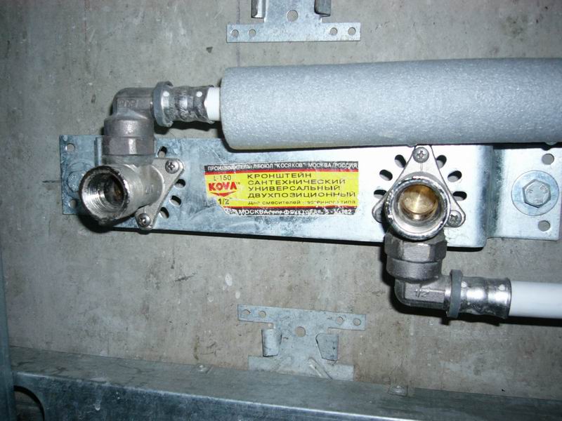

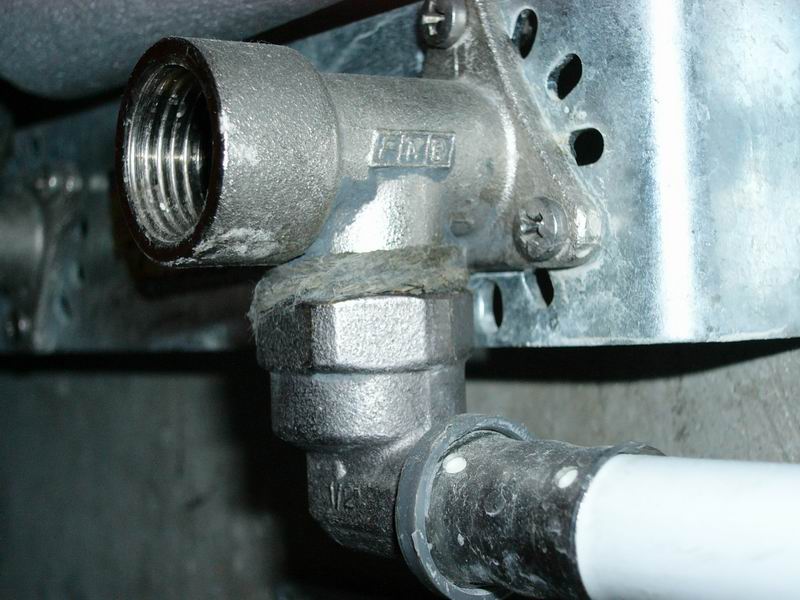

Прилагаю фото: (Трубы Henco ,фиттинги Far(обжимные,по совету ув. форумчан)

Так и кто ЭТО посоветовал??? Неужели нельзя было сразу поставить прессовый уголок с креплением!!!

@lex написал : Так и кто ЭТО посоветовал??? Неужели нельзя было сразу поставить прессовый уголок с креплением!!!
Можно поставить было...-:)хотя мне непонятно как ,ну справа то развернуть можно,а слева? Вообще разговор не о уголках,течь тут все равно ничего не будет...-:)

А зачем тогда было ставить вообще пресс фитинги? На кронштейне вагон и маленькая тележка отверстий. Повернули бы уголок на нужный угол.

Еще раз говорю-интересует сама СТЕНКА каркас, материал, размеры и т.д

2KOSmaster Вы же сами писали влагостойкое ГВЛ от Кнауф на каркас из оцинк профиля. Между стеной и панелью полость 3-5 см. в чем вопрос? Вас интересует кто из чего делает фальш-стенки?
