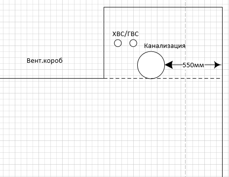

Здравствуйте. При ремонту СУ хотелось бы заменить простой унитаз на инсталляцию. Но столкнулся с некоторыми проблемами. Дело в том, что в СУ проходит вент.короб. образуя нишу, где проходят стояки ХВС/ГВС и канализация. Изначально думал эту нишу зашить и там же поставить инсталляцию. Но выясноилось, что фановая труба стоит практически на переднем крае этой ниши. И получается, что инсталляцию не поставить перед этой трубой. Для понимания рисунок:
Собственно вопросы: 1. что можно сделать, что бы таки поставить инсталляцию?
  1. Какие минимальные размеры для установки инсталляции?
  2. Можно ли переделать фановый стояк, сделать его с изгибом через 45 уголки? Этаж у меня 23 из 25.
Любителям простоты, собирающимся писать что-то вроде "да нафига эти инсталляции?!!! Не лезут инсталляции, ставь простой горшок!! " сразу отвечу:
  • есть опыт эксплуатации и с простым горшокм и с инсталляцией. Так вот инсталляция нравится больше
  • если поставить простой унитаз, то в и без того маленьком СУ места вообще не останется.
Какие вижу варианты решений: наштукатурить на вент короб ~5-7 см переделать фановый стояк, сделать его с изгибом.

Posix86749, штукатурить придется гораздо больше, а изгибать стояк не нужно совершенно точно, инсталляция "прилепленная " к плоскости венткроба и зашитая в гипсокартон, займет столько же места, сколько обычный унитаз и то, надо еще очень сильно постараться, чтобы соединить ее отвод правильно со стояком канализации

Posix86749, стояк смещать запрещено. И тому есть объяснения в виде физических причин.

А почему стояк изгибать запрещено? Просто я как-то был в подвале и видел, что стояк подключен к лежаку через два 45-градусных уголка. Какое минимальное расстояние должно быть между инсталляцией и стояком что бы можно было безпроблемно подключить? С учетом, что отвод от стояка практтчески соприкосается с полом?

Posix86749, переход стояка в лежак разумеется должен осуществляться двумя - тремя отводами 45/30 градусов. Этот факт не имеет никакого отношения к смещению/сдвигу вертикальной части стояка в Вашей квартире. «СНиП 2.04.01-85* п.17.3 Устройство отступов на канализационных стояках не допускается, если ниже отступов присоединены санитарные приборы.»

Posix86749, договаривайтесь с УК $, переносите стояк и ставьте инсталляцию, в чем проблема? у вас верхний этаж - могут и пойти на встречу. По размерам - смотрите чертежи и сопоставляйте на месте.
Переносить нельзя согласно СНИП из-за сопротивления и прочей кучи параметров, ведущих к срывам потока, шумам и тд. Да и если простым коленом например 2 по 45 сменить положение - вполне может его сорвать со временем, не говоря уже о засорах.
