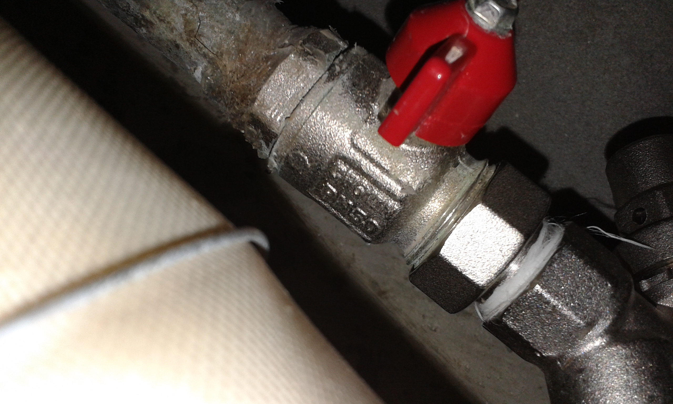

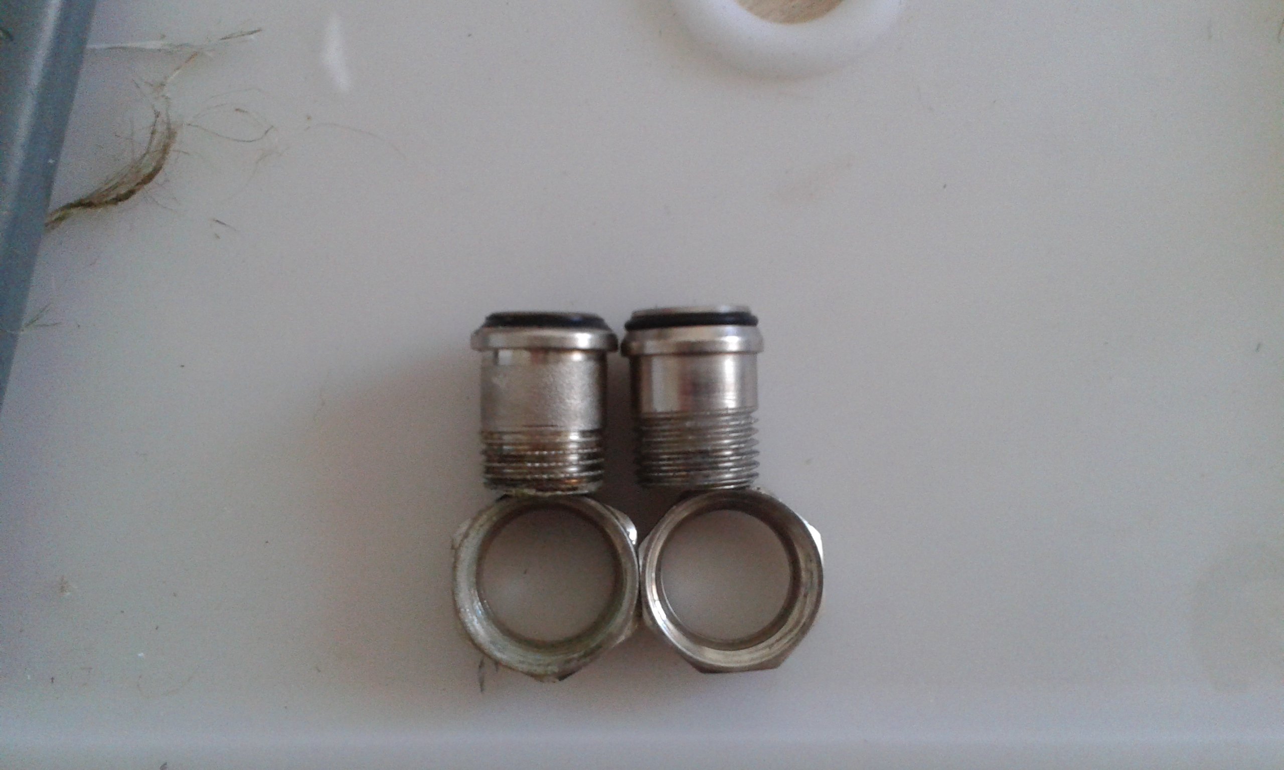

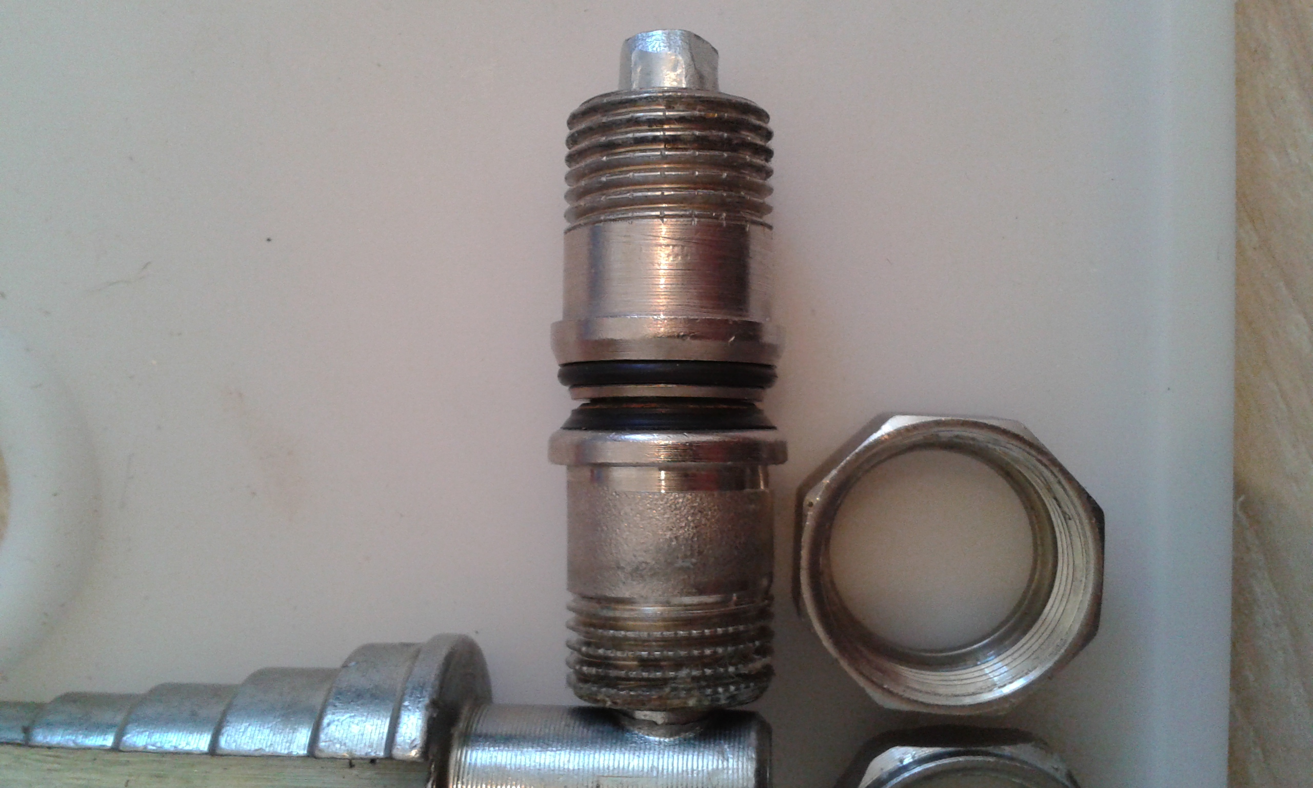

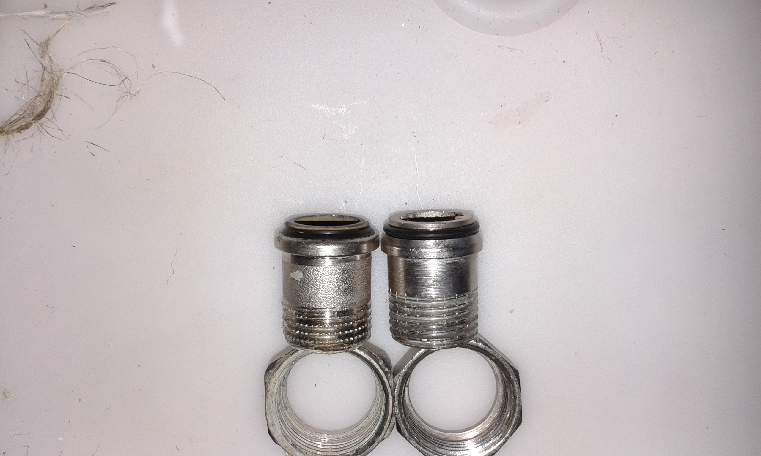

На стояковом шаровом кране сгон под американку и там конус под 45 градусов, резинка на самом конце конуса. На новом от valtec конус примерно под 60 градусов, резинка чуть ниже торца. И он не присоединяется к крану, течет. Разве они разные бывают? Есть какие-то стандарты? Как теперь искать такой сгон.

Да ,все разные. Есть много других решений без штатного сгона. Не понятно причина поиска . Фото крана на стояке.?
Хотел подобрать сгон к крану, чтоб не менять весь кран. Наверное, придется искать резинку и ставить старый. Нет сейчас нет возможности сфоткать. А что можно по фото крана сказать?

evgeniy2 написал: А что можно по фото крана сказать?
Возможно распознать фирму производителя, что бы можно было искать предметно по вашему крану, а не абы какому. А может кто распознает в вашем кране подделку или китай и будет вам же лучше заменить кран, который может и саморазрушиться, на что-то укомплектованное американкой.
evgeniy2 написал: Хотел подобрать сгон к крану, чтоб не менять весь кран.
Если вопрос только в резинке, то заменить резинку и продолжить использовать старую американку, если кран достойный.

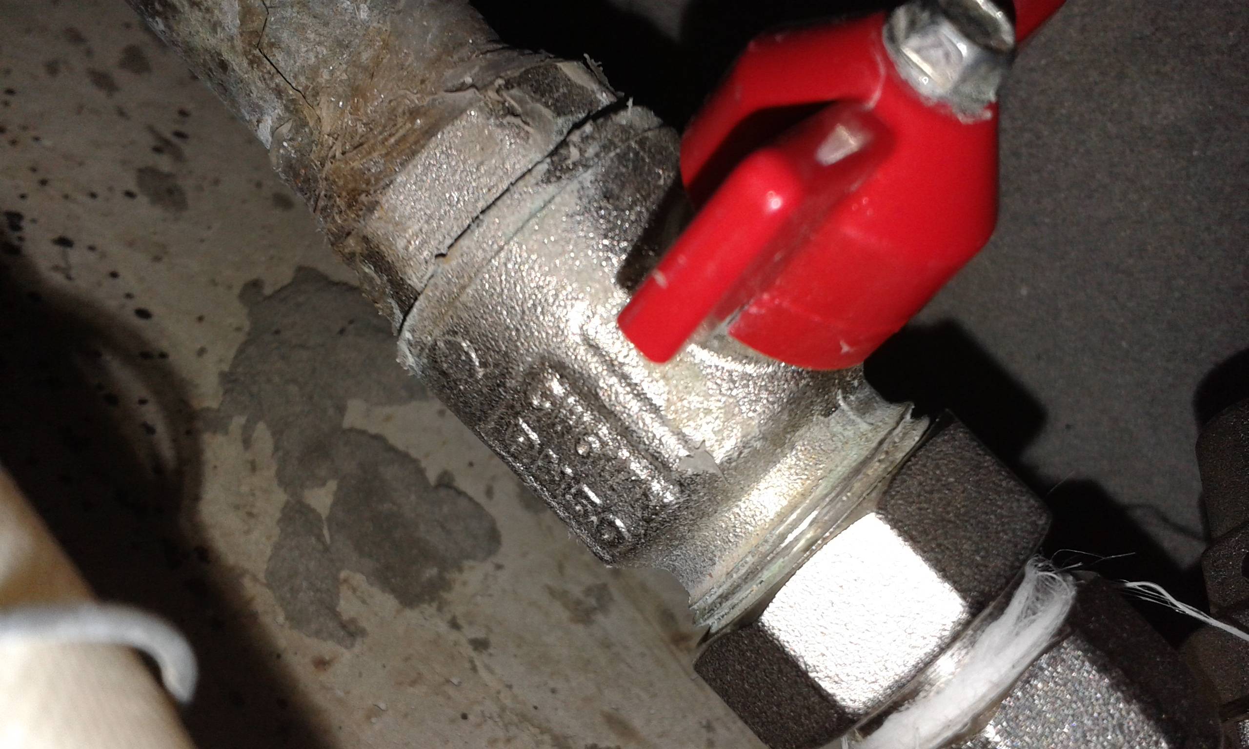

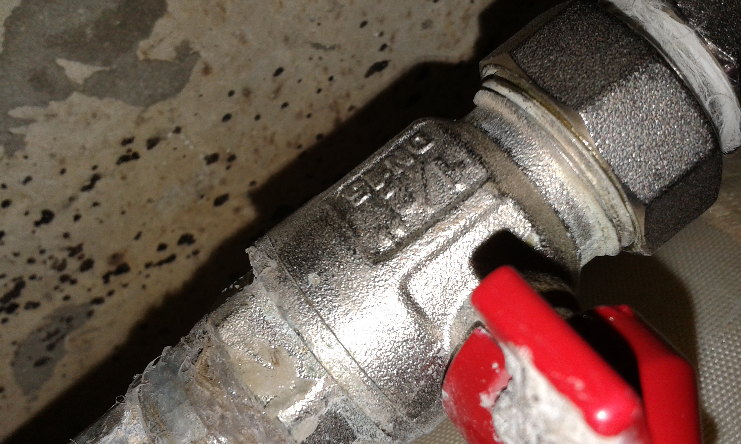

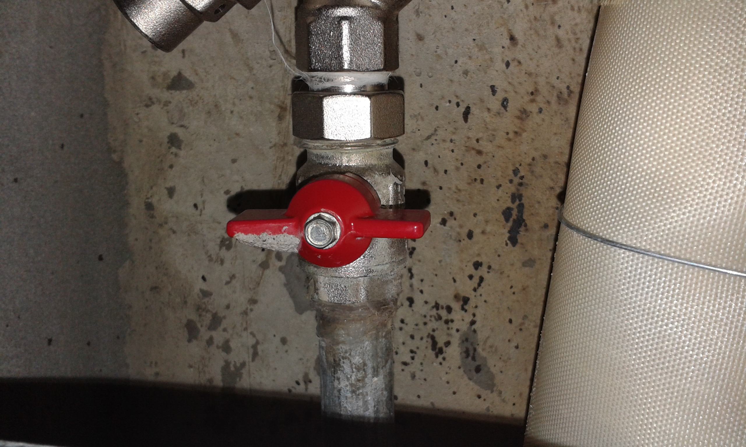

17.07.2018 в 09:44:00
Сфоткал:
Johnny
Johnny
Регистрация: 25.11.2011
Хабаровск
Сообщений: 5639
17.07.2018 в 15:29:33
evgeniy2 написал: Сфоткал:
Itap Ideal
Чем штатный полусгон не угодил? Может просто резинки поменять от нового поставить на старый, если нет возможности купить резинку отдельно.
