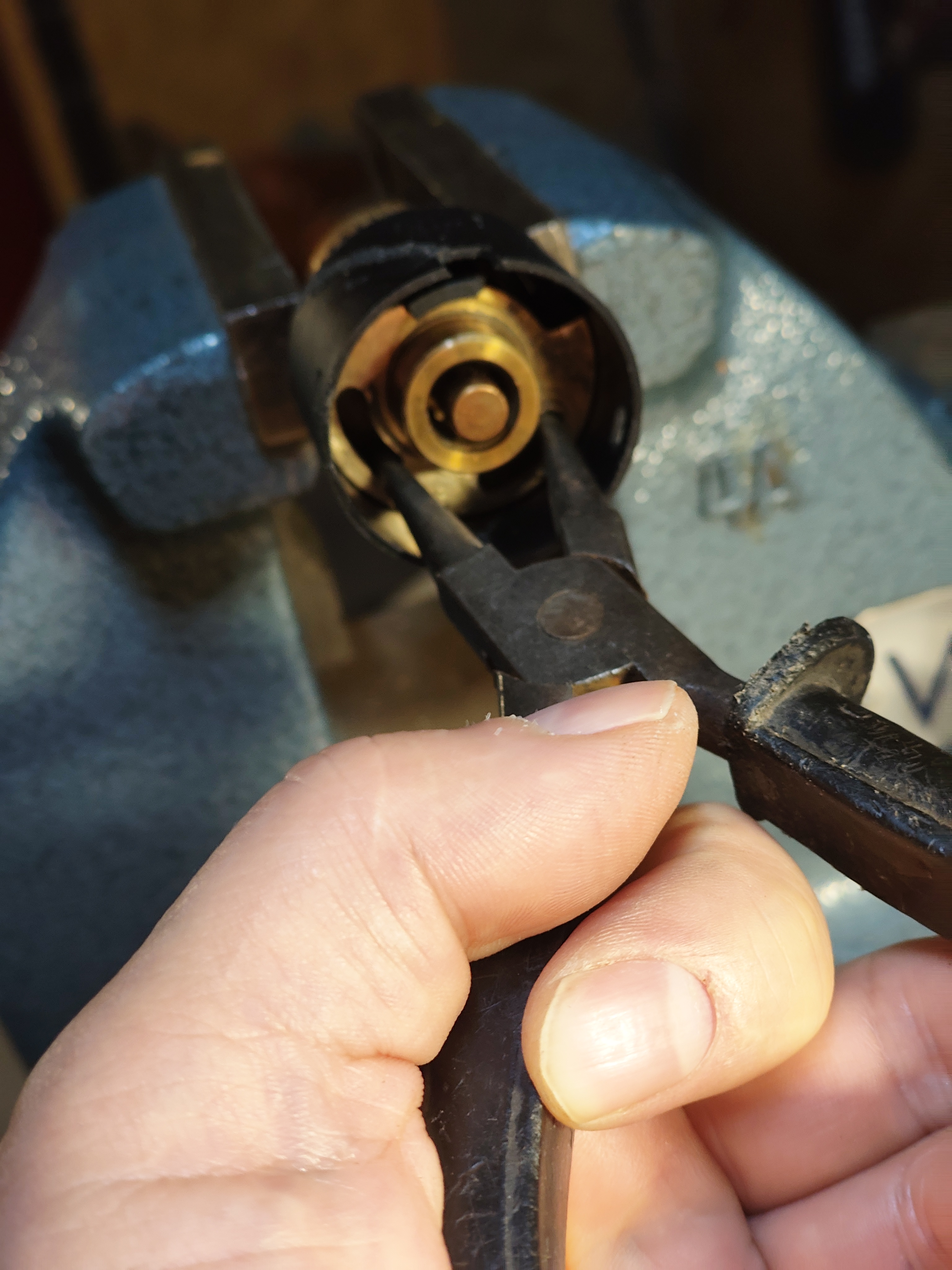

Здравствуйте! Отработав исправно 4 года "накрылся" термостатный смеситель на борт ванны Slezak RAV Dunai Termostat DT271.5S. Перестал работать запорный вентиль. Разобрав частично (нижнюю часть) картридж обнаружил, что обломался выступ на пластиковой втулке, который поворачивает керамическое кольцо (запорное). Новый картридж стоит 7500 и ждать месяц. Хотел попробовать починить этот (выточить сломавшуюся деталь), но вот не могу понять, как картридж разобрать полностью?! Кто-нибудь разбирал такой или подобный картридж? Как он собран, на резьбе, на клею, прессовая посадка? Возможно ли в принципе его разобрать потом собрать?

Новый картридж был из чёрного пластика, видимо поэтому отработал 5 лет - на год больше своего "голубого" собрата. Та же самая проблема. Никто так и не удосужился разобрать сей девайс? Теперь у меня их два. Если никто не разбирал, видимо придется самому один распилить, что бы понять, как он разбирается. Тогда можно было бы выточить из бронзы ломучую деталь для второго...

Доброго вечера. распилили ли картридж? Появилось понимание как разобрать? У меня с завода стоял чёрный, проработал ровно5 лет и отломилась пластмаска. Сейчас стоит 20000, очень кусачая цена. Хочется починить. Сейчас же можно не точить из металла, а напечатать на 3d принтере.

NikitosM ,  Добрый день! Картридж нудно одним концом ,где шлицы под ключ, зажать в тисках ,а в проточки для горячей-холодной воды вставить круглогубцы ,или что-то похожее, и выкрутить против часовой стрелки.1000000690
