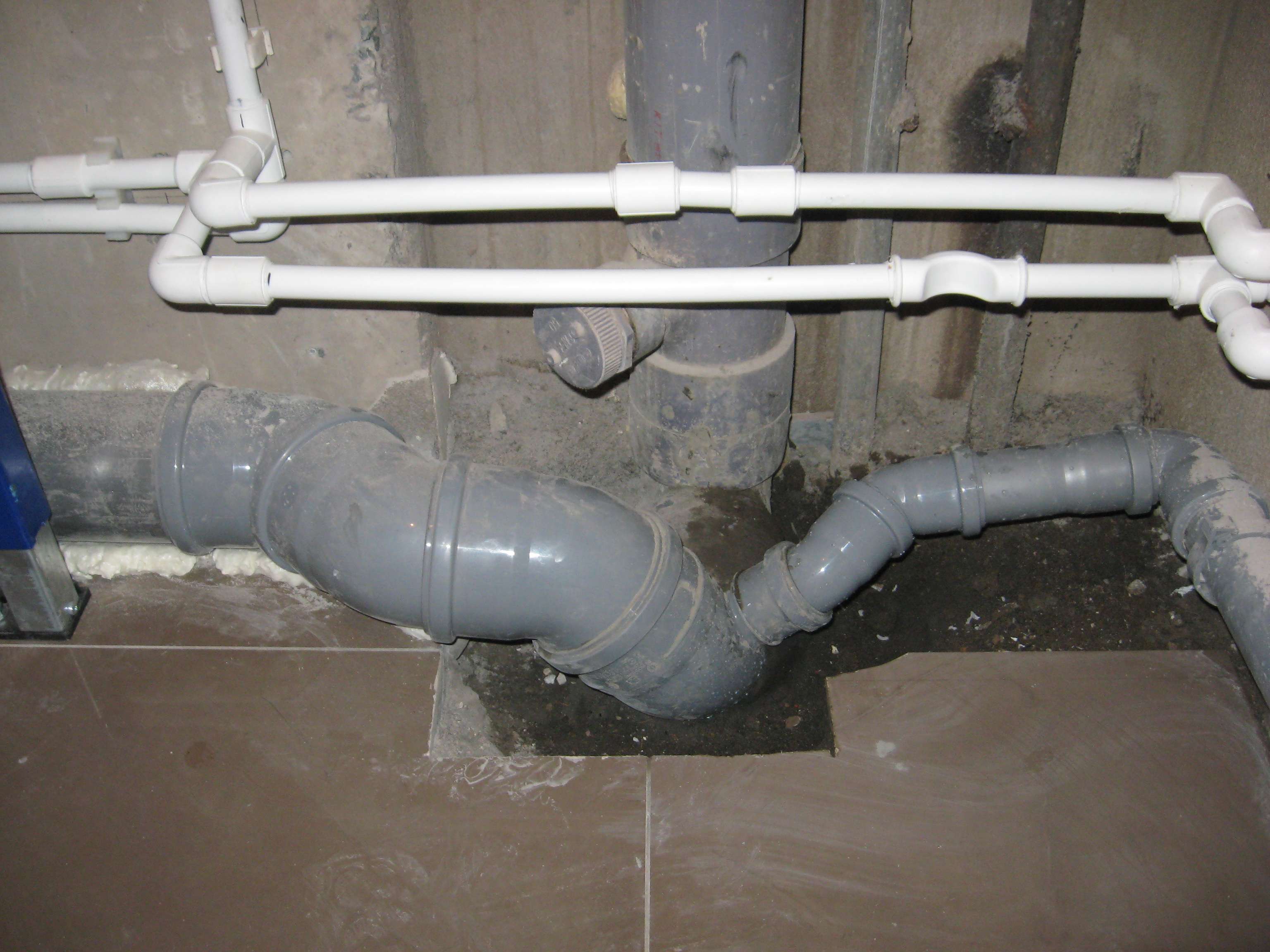

Здравствуйте! Заказал унитаз с прямым выпуском (с косыми выбор неважный), хочу установить максимально близко к стене. Думаю для этого, увеличив расстояние для подсоединения его в лежак заштробить 110 трубу и 45-ыми (или 30-ми) отводами сместить его в стену, начиная от короба, а 50-ый выпуск сделать заподлицо со стеной. Далее пустить узкий короб по всей стене - зашив все трубы. Стояк сразу слева в коробе на расстоянии 50 см от унитаза. Вопрос один не будет ли со временем забиваться на этих изгибах при прямом тройнике? М Рассматривал инсталляции, но слишком уж перекрывает проход.

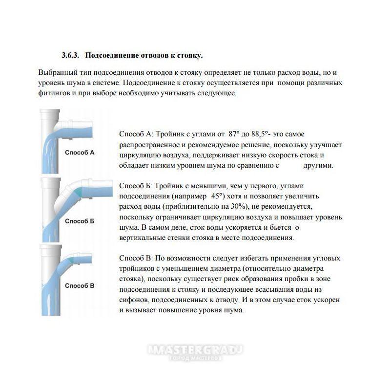

Увести в стену по такому типу, но сразу в тройник стояка. Чувствую будет со временем забивать мою 50-ку, выходящую справа из-за сопротивления...? :cool:

Однозначно фикалии будут попадать в пидесятую.

существующий унитаз и канализация позволяют приблизить бачок вплотную к стенке. берем прямую манжету, такую, которая соединяет на фото унитаз с канализацией, отрезаем расширенную часть под корень, оставляя часть ребристую. греем ее в горячей воде, мажем край выпуска унитаза силиконовой смазкой, и натягиваем эту резину на выпуск. далее вставляем всю конструкцию в 110 трубу, подогнав тройник на нужный угол. эксцентрик-редукцию необходимо повернуть но 90 градусов

АПОСТОЛ, из-за изгиба? В существующем виде, правда на другой квартире, стояла 3 года - при разборе - все чисто (причем вместо умывальника стояла сразу ванная, которой пользовались не так часто)

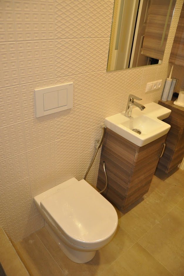

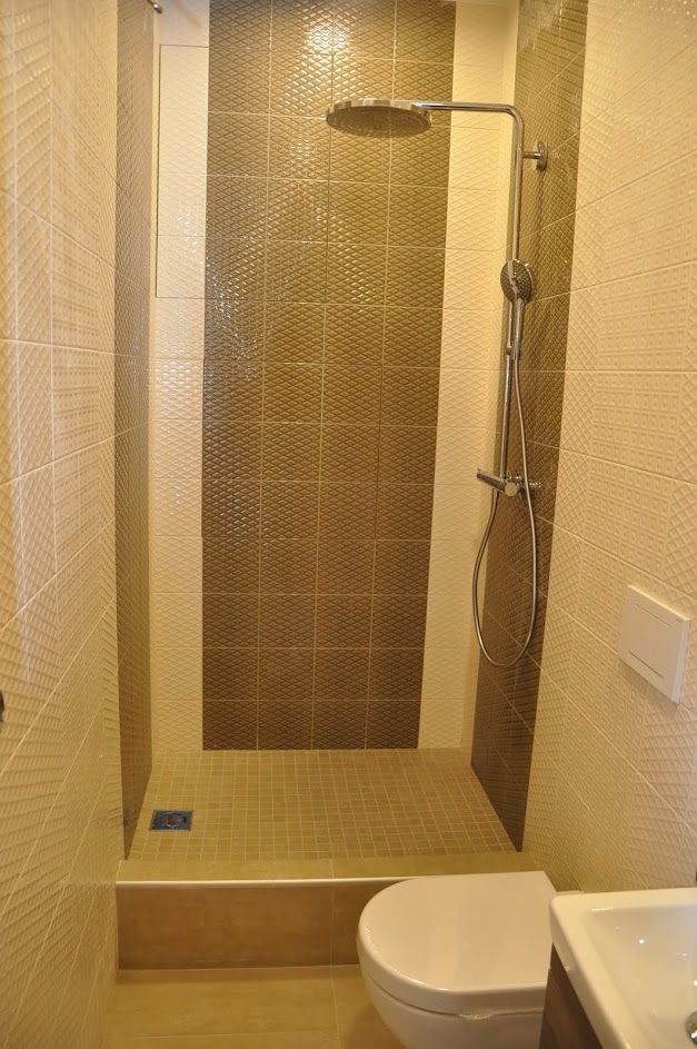

sserge написал: Рассматривал инсталляции, но слишком уж перекрывает проход.
Если вы планируете и позволяют законные технические условия "заштробить 110 трубу и 45-ыми (или 30-ми) отводами сместить его в стену, начиная от короба" - в таком случае можно же и смывной бачок для приставного унитаза спрятать в стену, или так же и инсталляцию для подвесного спрятать в стену, как я и сделал года три-четыре назад.
