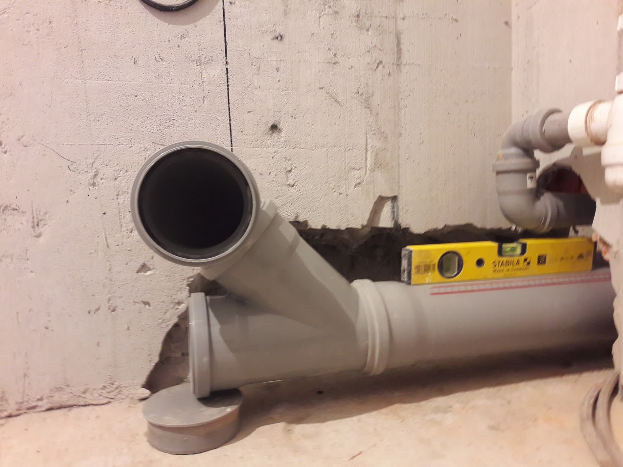

Technik-san, спасибо за пример, но вштробить инсталляцию это уже слишком в условиях жилой квартиры. Да и инструмента (штробореза) хорошего с пылесосом у меня нет.

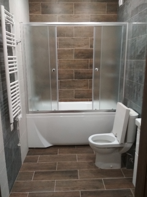

sserge, берите унитаз с прямым выпуском и расстоянием от пола 19 см по оси. Далее или в этот тройник вставляем угол 90, либо в косой тройник. И подгоняем этот угол 90 на высоту 19 см. Куда втыкается унитаз прямой фановой трубой. Отвод 90 можно подрезать немного по высоте. Там есть небольшой запас.
Вот вариант. Канализация вдоль стенки в коробе, без штробления. Унитаз вставил прямо в отвод канализации вышеописанным мною способом. Выпуск прямой.

stad, если развернуть тройник вертикально и вставить отвод 90 - расстояние от пола у меня 25см и подрезать там уже нечего, т.к. он вставляется в упор с горловиной. Косой тройник (45) так же не даст нужного расстояния, будет выше. :cool: У вас скорее всего лежак там ниже уровня плитки.

sserge написал: Косой тройник (45) так же не даст нужного расстояния, будет выше. :cool:

Technik-san, и какое расстояние от пола до центра отвода у вас на этих фото? У меня до верха тройника (110 трубы) уже 160 мм...
Два решения - либо штроблю, либо максимально прижимать к стене инсталляцию + покороче унитаз.
