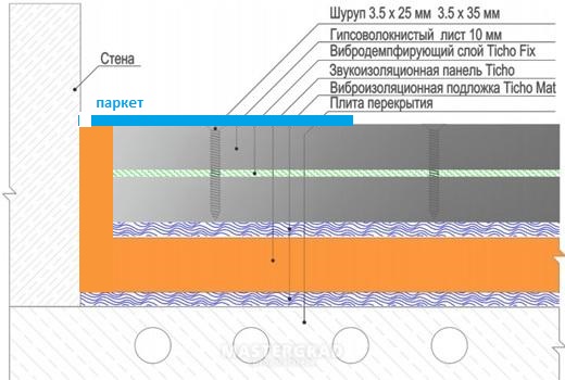

Здравствуйте!
Хочу разобраться в том, имеет ли следующая конструкция пола право на жизнь, и будет ли она эффективна против воздушного шума от соседей снизу. За основу взята сухая стяжка "Супер-пол Кнауф", но с добавлением в качестве одного из слоев панелей с кварцевым песком (вес каждой - 20 кг). Встречал спорные мнения об эффективности подобных панелей, но только в том случае, если они используются в качестве основного ЗИ-материала и кладутся непосредственно на плиту перекрытия.
Привожу примерную схему конструкции, на которой не отображена только засыпка керамзитом. В предлагаемом исполнителем варианте, внесены некоторые изменения в конструктив, если сравнивать со схемой. "Пирог" должен быть следующий: пленка 200 мк на плиту перекрытия - засыпка керамзитом петролит - ГВЛ кнауф 20 мм - виброизоляционная подложка - ЗИ-панель с кварцевым песком 15 мм - ГВЛ кнауф 12.5 мм влагостойкий. Данная организация достаточно давно занимается возведением подобных ЗИ-конструкций и имеет множество объектов, но увы, нигде в сети я не смог найти положительных или отрицательных отзывов по такому варианту.
Заранее благодарен за помощь.

а сколько общая толщина пирога получается? По рисунку одно замечание, даже у кнауфа в схемах и видео видел, что между стеной и пирогом идет прокладка из ЗИ материала влоть до финиша. То есть как то так должно быть вроде

zvukoizol2018, шурупы должны сверху не иметь прямого контакта с ГВЛВ - смотрите как это сделано в ЗИПС панелях

zvukoizol2018 написал: Данная организация достаточно давно занимается возведением подобных ЗИ-конструкций и имеет множество объектов, но увы, нигде в сети я не смог найти положительных или отрицательных отзывов по такому варианту.
Смотрите протоколы акустических испытаний. Если они есть, конечно. :) Виброизоляционная подложка годится для изоляции дома от вашего ударного шума. В любом случае для такого сложного пирога хорошо бы расчет произвести.
