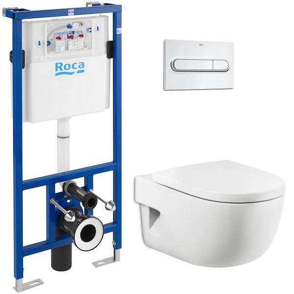

Так же вопрос о вертикальных распорках в месте монтажа унитаза, встречающихся, например у Roca и которые можно доустановить у Tece - имеют ли они значение? Слышал, что некоторые унитазы могут не доставать до нижней опоры, собственно для этого эти доп. распорки и нужны..
