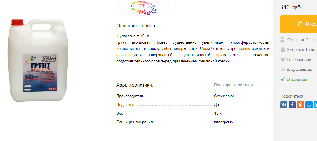

евгений78, я штукатурку всю простучал-держится отлично, стук глухой тот я знаю, смущало, что сыпится она, но думаю так и должно быть-это гипс. И вот кстати только что в голову пришло-Я же перед тем как гипс наносить грунтовал той же грунтовкой. гипс держится мертво, а шпаклевка от него отвалилась!!!!!! Вообще тупик....

BILLYST, Грунтовка у вас самое дешевое Г. Не повезло. Какое основание под штукатуркой ?

M@STER71, бетонная плита под штукатуркой

Вот она зараза

вот она зараза, но как гипс на ней держится ума не приложу

BILLYST, гипс держится за бетон, который сам по себе прочный. Штукатурка на бетоне и без грунтовки бы держалась. ...А вот даже судя по описанию,ваша грунтовка - дерьмовенькая, ибо написано, что годится только для "безответственной работы" - для окраски. А про штукатурку и даже про шпаклевку ничсего не сказано... Я всегда покупаю только те грунты, на которых написано, что годится для подготовки перед оштукатуриванием - у таких самый прочный полимер, и он там точно есть

BILLYST написал: бетонная плита под штукатуркой
Бетон был гладкий или пористый ? По ощущениям шершавый ?
