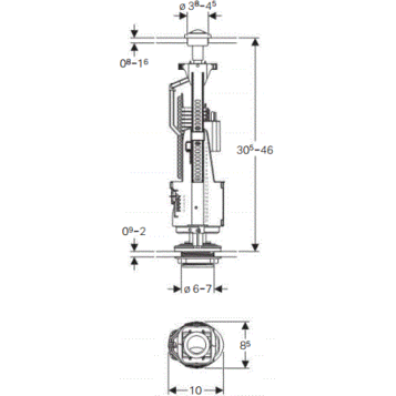

Модель снята с производства, в самой компании Boheme (связывался с ними через их официального дистрибьютора) - не говорят (или не хотят говорить) какую модель смывного механизма они ставили в бачок, предлагают купить некую модель смывного механизма за 7500 руб. На вопрос: "Какая это модель, марка, фирма, может я на рынке сам найду эту модель дешевле?" они ответить отказались. На разных сайтах продавцов этого этой модели унитаза указывается разная арматура. На одном написано "двухрежимная арматура 3/6 литров GEBERIT" (без указания модели), на другом - какая-то "GOOD-GooDS" (вообще не нашел нигде эту модель), на третьих сайтах пишут, что подходит "Смывной механизм Geberit 136.912.21.2 ImpulsBasic230 (двойной смыв)", на четвертых: "Смывной механизм Geberit 136.912.21.2 ImpulsBasic240 (двойной смыв)", на пятых: "Смывной механизм Geberit 136.912.21.2 ImpulsBasic 280" Один отзывчивый человек прислал чертежи, но опять не написал какая это модель, марка - поэтому я не могу нигде ее найти на рынке (чертежи в самом низу сообщения). Пишу ссылки:

Итак, смотрим картинку https://scanservis.ru/upload/resize_cache/iblock/064/1023_745_16a9cdfeb475445909b854c588a1af844/064097e309148a5690f822ed9fdd6594.jpg
Здесь интересует картинка слева. На ней 5 размеров с допусками. Их и надо измерить. Вот и все. Основной размер - высота бачка.

BV написал: Здесь интересует картинка слева. На ней 5 размеров с допусками. Их и надо измерить. Вот и все. Основной размер - высота бачка.
Человек прислал чертеж, но я не знаю, - подходит ли этот чертеж к моему бачку и он от какой модели смывного механизма? Если бы я был точно уверен - я бы взял точное название модели и пошел бы покупать эту модель.

vadim55, :killyourselfbywall: Еще раз - если бачок пустой - то еще проще ИЗМЕРИТЬ указанные на картинке размеры. По этим размерам подбирается ЛЮБАЯ подходящая арматура.
vadim55 написал: Человек прислал чертеж и я не знаю, - подходит ли эта модель к моему бачку, этот чертеж - от какой модели смывного механизма?
Да не важно от какой модели картинка! (по одной из ваших ссылок) На ней указаны установочные размеры, которые надо снять с бачка.... НЕ ОБРАЩАЙТЕ ПОКА ВНИМАНИЕ НА ЦИФРЫ РАЗМЕРОВ!!! Картинка - это указание какие именно размеры надо снять, чтобы подобрать любую арматуру. Так понятно? :)
