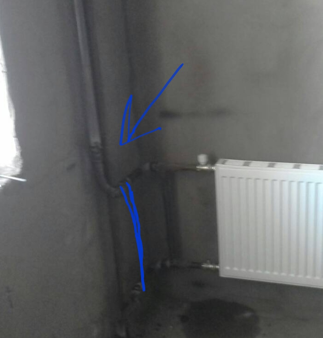

Здравствуйте. Нужен совет. В квартире новостройке с центральным отоплением установлен радиатор, который крепится к одному стояку. Между трубами установлен байпас. Стояк отопления находится на одной стене, а радиатор на соседней. Угол между ними 90*. Байпас установлен рядом с радиатором. Вопрос: могу ли перенести байпас ближе к стояку на соседнюю стену. На картинке синим отмечено куда надо перенести байпас. Какие проблемы могут быть или это нормальная практика?
Сообщений: 138637
27.07.2018 в 13:08:08
Будет чуть хуже затекание в радиатор (увеличится сопротивление радиатора за счет двух доп углов), но пойдет. Желательно байпас поставить подальше от вертикали стояка, тк эта конструкция обеспечивает еще температурную компенсацию подвижек стояка.

evgenii33, одного меня волнует вопрос «зачем»?? Зачем за собственные деньги вмешиваться в нормально смонтированную систему отопления, рискуя потом протечками или заменой проектной стали на «любимый» бракоделами полипропилен.

Mazayac, раньше радиатор стоял на стене где стояк(слева от него). Эта стена будет убираться, поэтому нужно было перенести радиатор на другую стену. Но нужно было максимально близко расположить радиатор к углу комнаты, чтобы не пропадало место на стене. На картинке результат работы. Радиатор слишком далеко от угла. На вопрос почему так - сказали - для того чтобы уместить байпас. Я спросил, а нельзя его было сделать на стене где стояк и тем самым выиграть место для радиатора? Мне сказали нет, так нельзя делать, радиатор должен быть на одной оси с байпасом. Я спросил у разных других сантехников, все говорят можно. В том чисел и здесь.

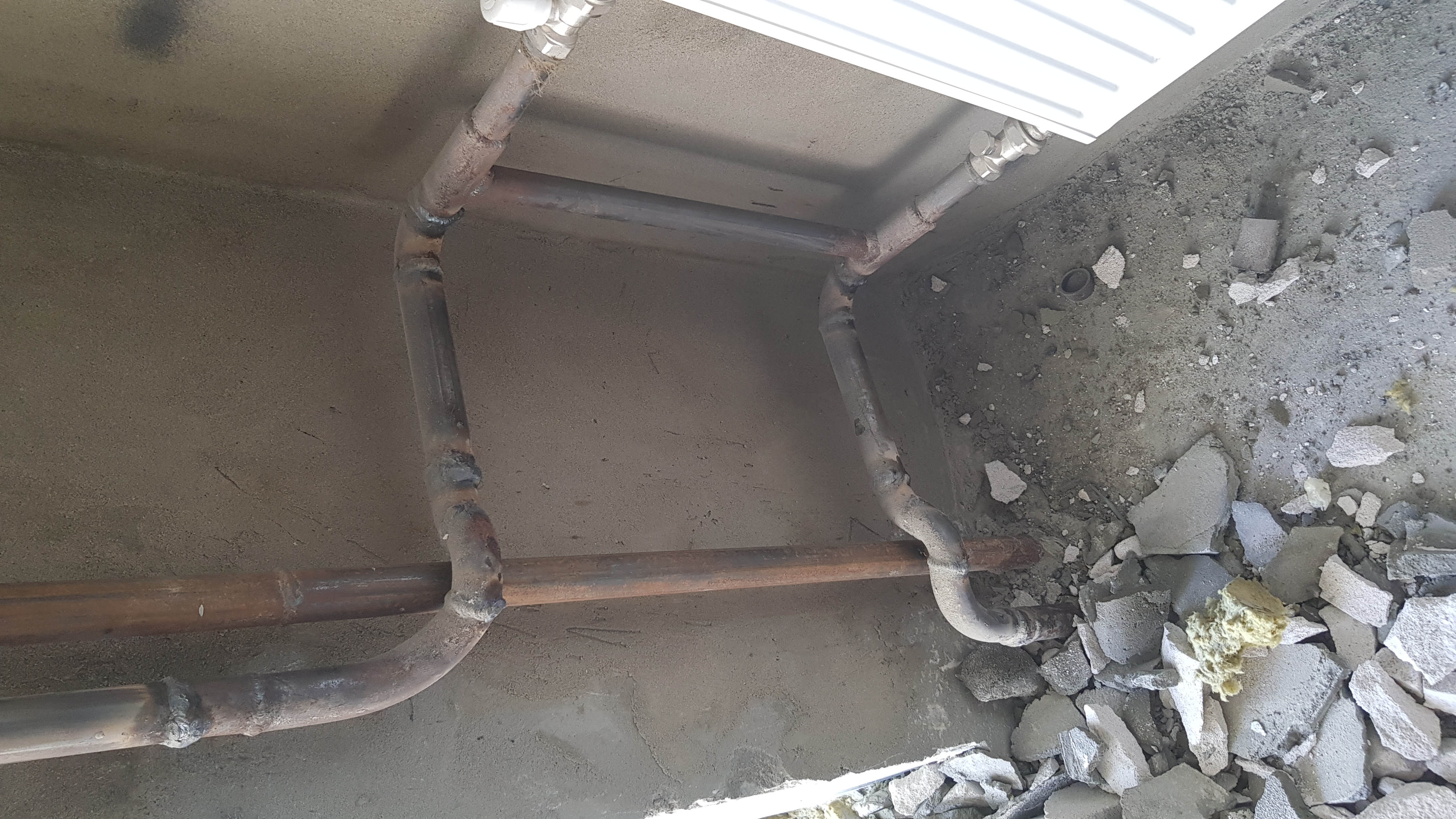

BV, Как вы считаете, это нормальное качество работы? Сварочные работы были выполнены начиная от стояка. На одном только изгибе 3 на мой взгляд не качественных сварочных шва
Сообщений: 138637
27.07.2018 в 17:10:58
evgenii33 написал: BV, Как вы считаете, это нормальное качество работы? Сварочные работы были выполнены начиная от стояка. На одном только изгибе 3 на мой взгляд не качественных сварочных шва
evgenii33, просто не аккуратные, и плохо видно - может не везде окалина сбита. Зачистить - пойдет

1) Подозреваю, что на однотрубный стояк установили радиаторный термоклапан и запорный клапан для двухтрубных систем. 2) Подозреваю, что заузили сечение труб подводки от байпаса до радиатора по сравнению с тем, что было ранее от застройщика. 3) Заузили сечение байпаса, поэтому при регулировке термоклапаном теплоотдачи радиатора, будет "регулироваться" теплоотдача всего стояка.

Inch1964, всё верно, и байпас чрезмерно заужен, и запорная арматура дрянная.
