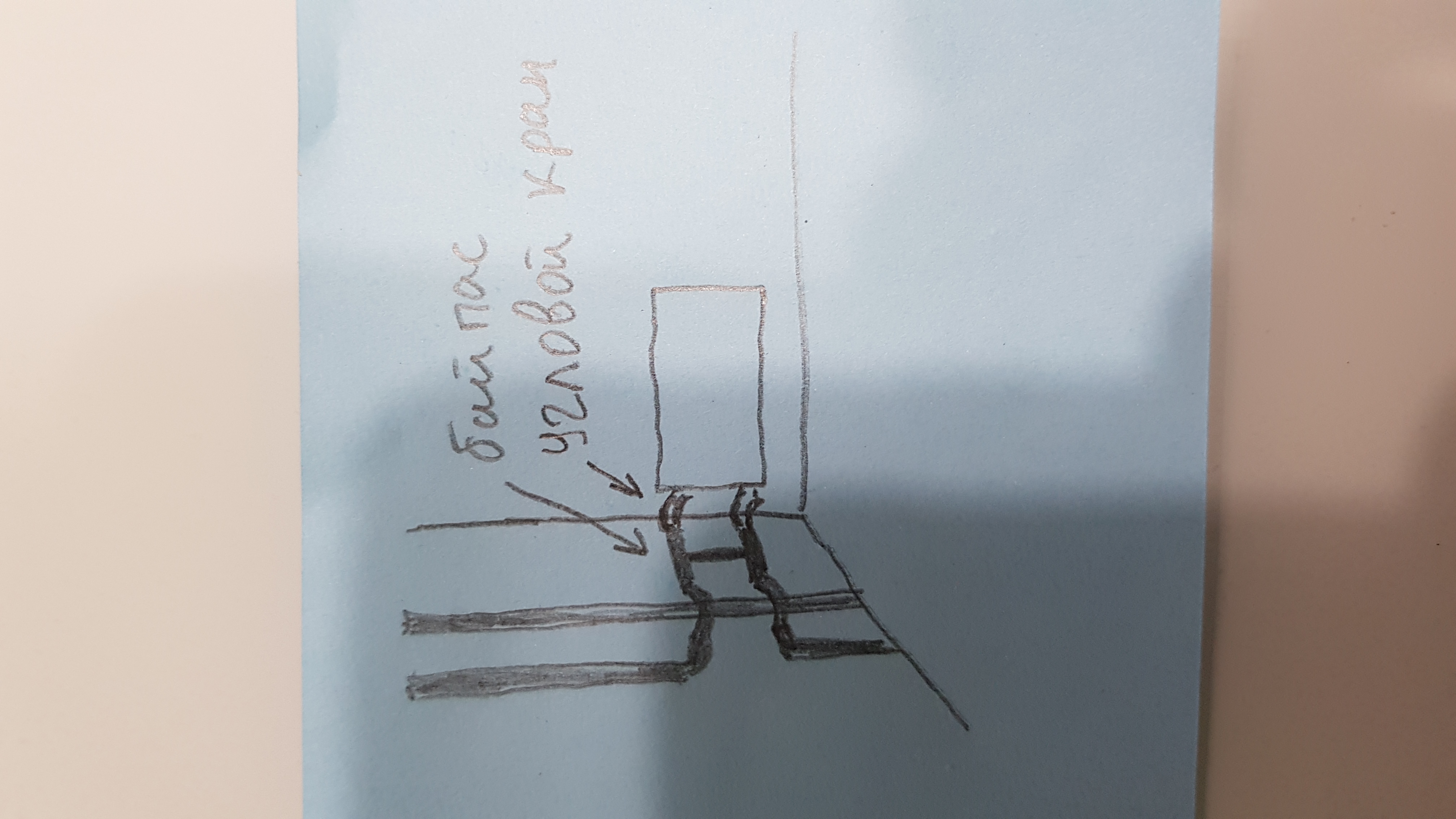

Компания, в которой заказывал данные работы согласились, что выполнено не качественно. Будут переделывать. Я так понял краны мне тоже нужно менять? Могу ли я использовать угловые краны для экономии места, (отобразил на картинке):
Вообще в целом, технически возможно то, что я нарисовал?

evgenii33, на ЦО лучше бы конечно не использовать угловые краны. Если не собираетесь регулировать температуру - два обычных полнопроходных шаровых.
Диаметр байпаса пусть приведут в норму, демоны.

Mazayac, понял, спасибо! Итого поменять байпас и если не делать угловые краны, а как сейчас, то поменять краны на подходящие для данного типа системы отопления. И я так понял нужно привести в соответствие диаметр труб, которые входят в сам радиатор. Все верно?
