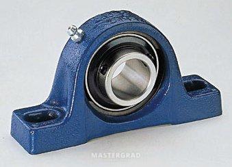

Требуются советы по созданию качелей с использованием подшипников.
Несколько лет использовались качели на двух столбах с перекладиной и с использованием коушей на тросах.
Есть желание и потребность сделать двойные качели ,
на трех металлических столбах вкопанных в землю,
сверху приварить трубу 30мм (внутрь трубы устанавливается стержень для большей жесткости),
на трубе закрепить корпусные подшипники,
и уже на корпус подшипника крепить коуш с тросом.
Нужны советы и критика такого решения.

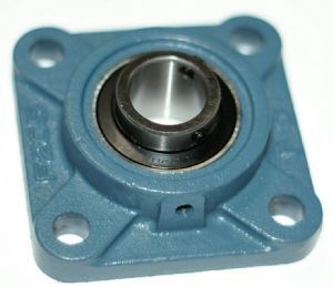

Решение использовать корпусные подшипники одетые на перекладину видится более надежным,
чем использование корпусных подшипников ( рисунок ниже ) прикрепляемых к перекладине ( например профильной трубе ).
Выдержит ли корпус подшипника ( первое фото ) нагрузку от тросов?

Оденьте обычный роликовый подшипник на трубу, охватите полосой и сварка....

Подшипники имеют смысл при жесткой подвеске сидений, при тросах в них смысла нет. В любом случае силуминовый корпус ставить опасно, сломается и ребенок может покалечиться

Если уж очень хочется использовать коуш с троссом,то подшибник надо воткнуть внутрь коуша.ну и зафиксировать с боков широкими шайбами.
