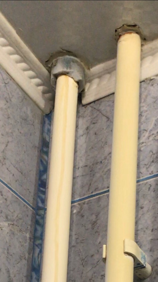

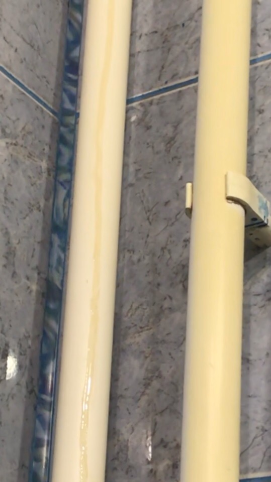

Уже больше недели с трубы холодной воды течет вода.Приходил сантехник и начал втирать что это конденсат.У соседей сверху сухо по его словам.Соседка сказала что нужно проверить у соседей сбоку наверху.Подскажите что делать?Пахнет сыростью ужасно.До этого в квартире жили 6 лет знакомые и у них такого не было.

Оденьте на трубу утеплитель энегрофлекс и посмотрите будут ли изменения Цена вопроса копейки

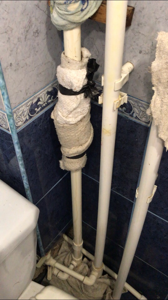

Это не конденсат Если у соседей сверху также, как у Вас(третья фотка), значит протек ППР тройник, у них сухо, потому что вода нашла более легкий путь к Вам(особенно, если у них все закрыто коробом, там, как всегда все плохо видно).

jekasus, У соседей сверху закрыто фанерой и грозились нам голову сломать если они откроют стенку,вечером снизу пришла знакомая владелицы той квартиры,и сказала что они открыли и посмотрели вместе с сантехником и там все сухо.Но со слов верить не знакомым людям не охото.

id151656384 написал: У соседей сверху закрыто фанерой и грозились нам голову сломать если они откроют стенку
Страсти какие. Письменно (под роспись на Вашем экземпляре) уведомите свою УК о течи по стояку, потом пусть бежит, это не Ваши проблемы.

BV, Приходил сантехник с ЖЕУ и сказал что это конденсат(но это не он) и нечем помочь не может,я в этом не разбираюсь.Поэтому спрашиваю,может кто сталкивался с таким.

id151656384, это не конденсат. Это дыра в стояке над Вами (шов разошёлся или протёрлась туба о какую-нибудь железяку по соседству). Либо прямо у верхних соседей, либо в перекрытии - так или иначе надо вскрывать зашивку у гопников и менять кусок стояка.
Пишите заявление в УК, разговоры с ними тут не помогут.

id151656384, Это не конденсат, стояк целиком пластик и у соседей сверху? Искать только у них, на муфтах соединительных, отводах, тройниках. Кранах пластиковых. То что у них фанеркой прикрыто- не отмазка. У вас все открыто, течет сверху. Пусть ищут на верху.

Mazayac, Скорее всего в перекрытии ,потому что у соседей сверху сухо все с их слов.Спасибо

Hitgher, У соседей не известно пластик или железные трубы
