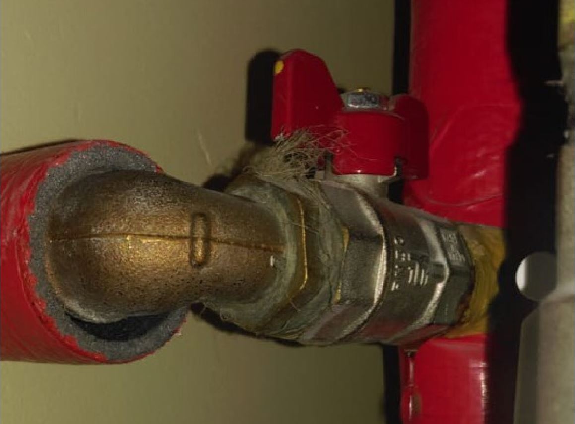

Добрый день! Нужен совет профессионалов. Проблема с полотенцесушителем, а точнее с запорным краном на стояке.
1) стояк находится в туалете. Из стояка по резьбовым соединениям вода уходит в стену (видно это на фото), а в самое стене уже проложена труба Рехау. Выходит она уже в ванной.
2) после отключения воды начал капать кран от застройщика, видимо, мало льна намотали. (Резьма стояк-кран).
Вопрос, что делать? Раскрутить соединение и поменять кран не получится, так как все на резьбовых соединениях без американок. Снимать плитку в ванной не хочется, так как только год после ремонта. Капает еле-еле. Может можно как-то уплотнить соединение?

krskv444 написал: Может можно как-то уплотнить соединение?
Нет.
krskv444 написал: все на резьбовых соединениях без американок.
Надо было подумать о замене кранов сразу и возможно сразу заменить их на краны с американками, что бы не думать потом:
krskv444 написал: Снимать плитку в ванной не хочется
krskv444 написал: Вопрос, что делать?
Как вариант, что бы не
отключить стояки, выпилить кран, открутить его остатки от стояка и трубы, потом поставить новый кран с американкой и попытаться подключить подводящую трубу к полотенцесушителю без потерь плитки.

krskv444, не мало льна, а много - выдавило из резьбы. Рекомендации выше верные.

krskv444 написал: Раскрутить соединение и поменять кран не получится, так как все на резьбовых соединениях без американок
Что мешает обратиться к автору? Я достаточно часто вижу такое, а когда завожу разговор о ремонтопригодности, всякий раз люди отмахиваются от меня "Ничаво ни потекёт"

Можно болгаркой разрезать кран пополам, потом разобрать соединение рехау, потом накрутить новый кран и запрессовать обратно рехау. Предварительно отключив воду в стояке. Цена вопроса 5тыс. Всё решается.

Не ремонтнопригодная конструкция. Без спец инструмента не обойтись.
