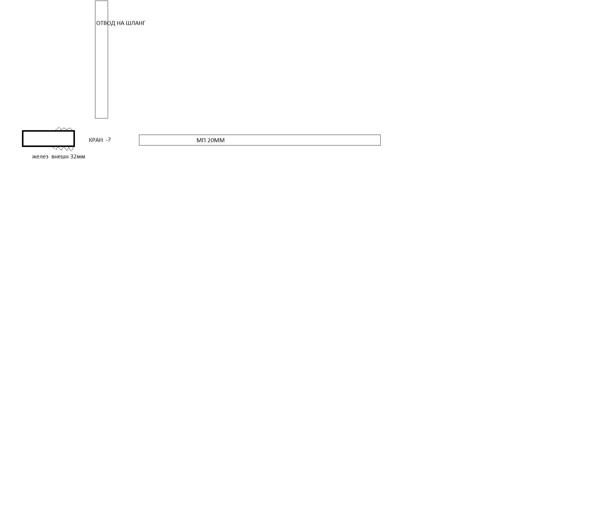

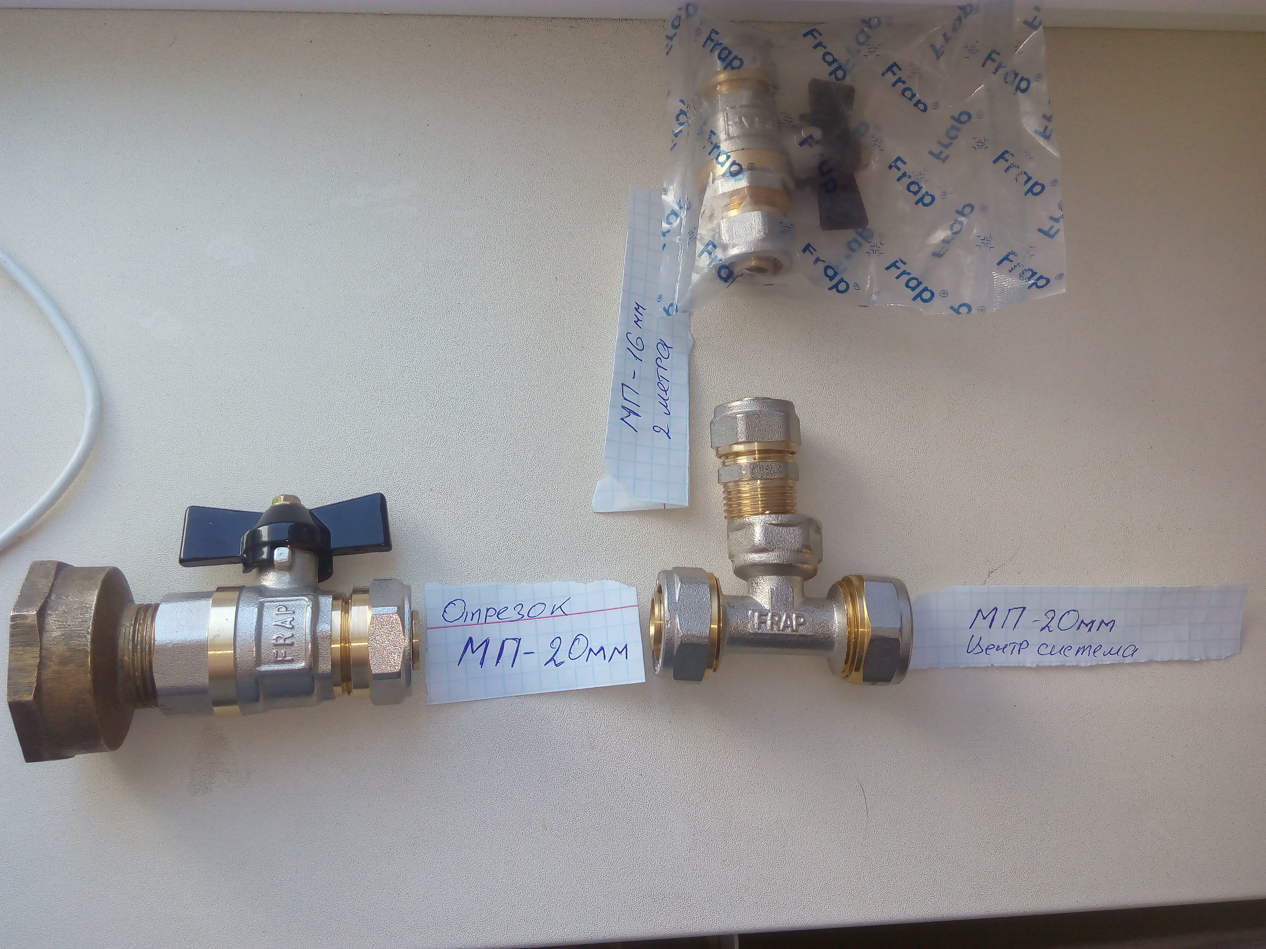

Вообщем по картинкам все должно быть понятно, в дом заходит труба с внешней резьбой ее нужно соединить с мп трубой 20мм и рядом сделать отвод под шланг хочу подключать мойку, в магазине собрали такой вариант как на фото, единственное мне не нравится отрезок из мп 20мм, как то не надежно, может есть вариант лучше?

ferlk написал: в магазине собрали такой вариант как на фото, единственное мне не нравится отрезок из мп 20мм, как то не надежно, может есть вариант лучше?

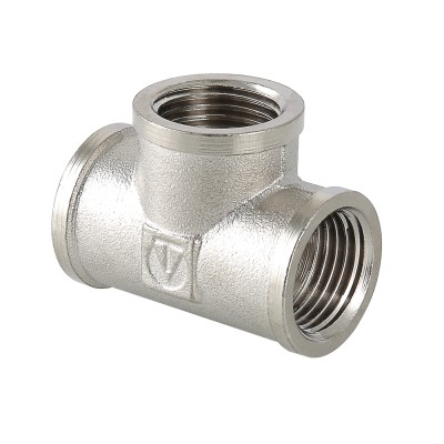

А мне этот вариант ещё парой моментов не нравится , но не суть. Лично я бы собрал по другому : на переходник накрутить обычный тройник
а в него два крана с переходом на МП
Варианты с резьбами (наружная/ внутренняя) могут быть разные.

Мегавольт., спасибо, так лучше.
