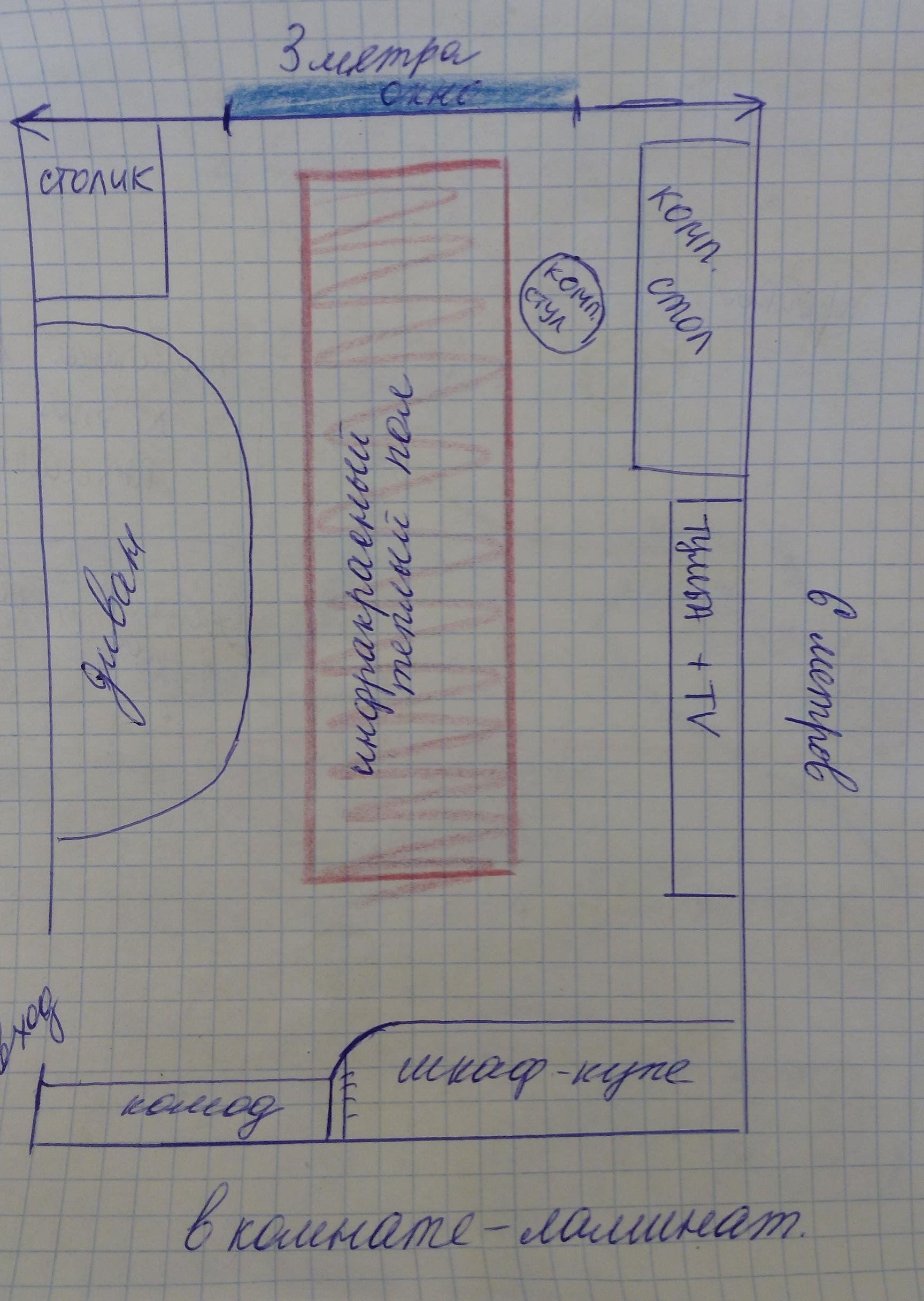

добрый день, прошу совета в следующем вопросе: 1) Куплен ламинат 8 мм замковый с фасками Meister 2) Определено, что в 2 комнатах будут "пятачки" теплого инфракрасного пола 3) промерена стяжка - наливной пол Бергауф Финиш на цементной основе (стяжке более 1 года) с использованием длинного уровня - перепады "лужицами" по 1 - 2 - 2,5 мм

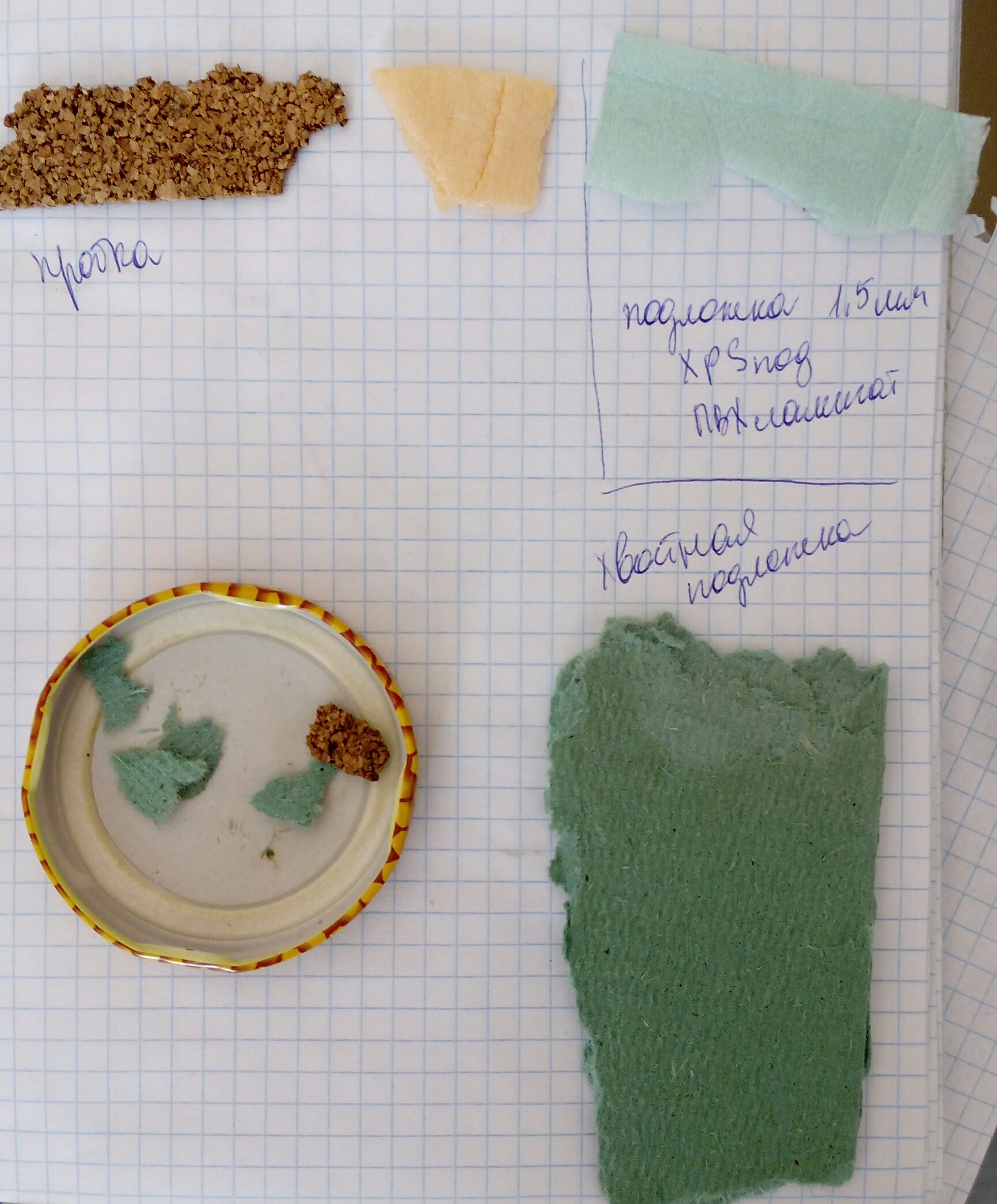

Подготовка: 1) осмотрен ассортимент Леруа Мерлен, я оторвала кусочки разных материалов, больше всего интересует пробковая подложка 2мм и хвойная подложка 3мм. Так вот: кусочек пробковой подложки и кусочек хвойной подложки я поместила в небольшое количество воды (см. фото), за ночь вода высохла, результат: пробка осталась цельной (несколько пробковых крошек покоробилось и все), а вот хвойная подложка "разлезлась" / распалась. У меня вопрос, если что-то прольется на ламинат и я не успею быстро вытереть - под ламинатом такое же произойдет? |Хотя на сайте-производителе хвойной подложки написано "способность намокать и высыхать без потери свойств"

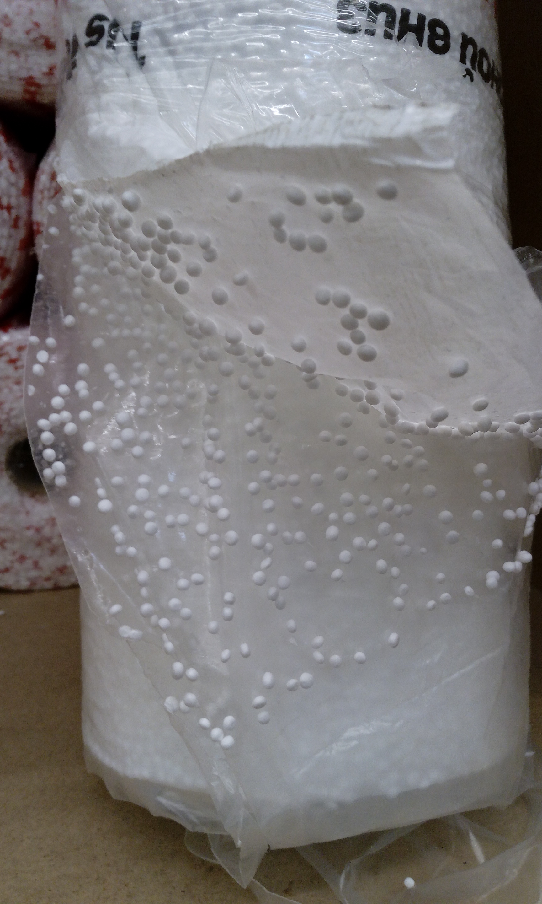

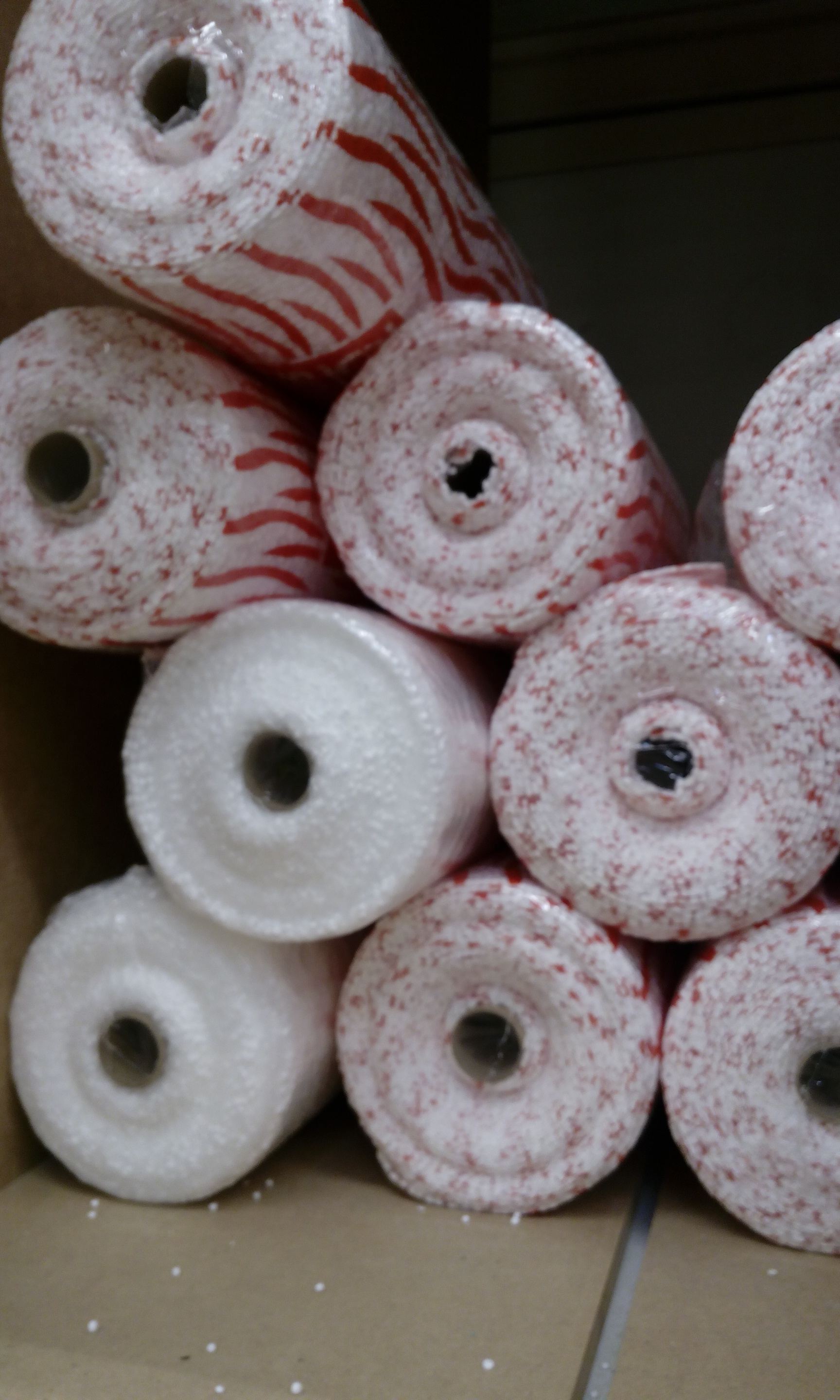

2) пробковая подложка - нравится мне, вроде не крошащиеся рулоны 3) в Леруа имеется Пленка гидропароизоляционная, цель ее мне до сих пор не понятна, если стяжке более 1 года выдержки? 4) Axton подложка XPS 3мм персикового цвета 5) подложка XPS под ПВХ-ламинат 1,5мм бледно-зеленая (скорее всего для пвх-плитки замковой, чем для ламината) 6) Typlex - не впечатлил, катышки пенопласта легко отваливались и прилипали к рукам, специальный полиэтилен с обеих сторон "шууршит". Хотя я перечитала форум и видела, что сами производители ламината рекомендуют туплекс
все эти подложки (кроме пленки гидроизоляционной) мы подожгли, результат: 1) хвойная подложка - медленно горит 2) пробковая подложка - медленно горит 3) Axton подложка XPS - вспыхивает моментально, пахнет 4) подложка XPS под ПВХ-ламинат 1,5мм - - вспыхивает моментально, пахнет пластмассой
Для инфракрасного пола вроде бы рекомендуют Пенотерм НПП ЛП 2 мм (из вспененного полипропилена с последующим ламинированием металлизированной лавсановой пленкой)
Главный вопрос:
можно ли в 1 комнате совместить разные подложки, т.е. полоса одного материала, стыковка металлизированной клейкой лентой, подложка для инфракрасного пола, опять стыковка клейкой лентой, другая подложка? Толщину подложек предусмотреть одну (или 2 или 3 мм). Беспокоит разная плотность подложек :confused:
