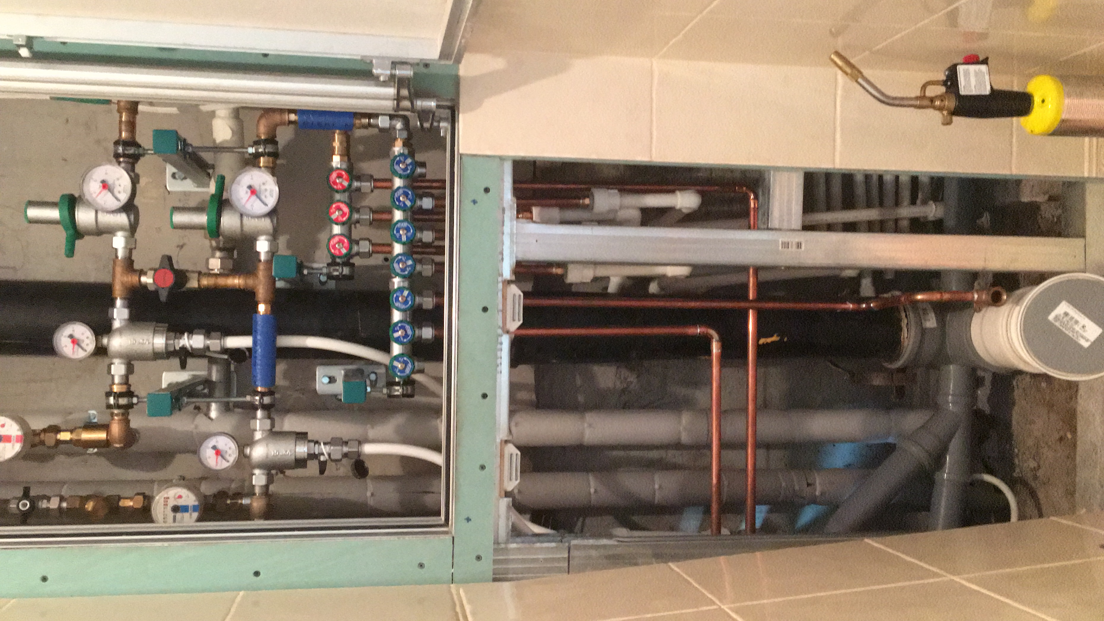

День добрый, подскажите, на что можно заменить данную концовку far 8429? Причина - не кажутся они надежными в моей ситуации: пришлось переделывать сантехшкаф после переварки стояка - подводы все были на полипропилене. Были в наличии коллекторы с метрической резьбой и данные концовки. Сделал разводку на меди и подводы соответсвенно медные. Далее резьбовое соединение с полипропиленом. Но полипропиленовые трубки могут создавать напряжение (из-за несоостности, так спаяли изначально криво и переделать без разбора плитки нереально). Я их конечно через хомуты закреплю на консоли, но сами концовки 8429 не вызывают доверия: срывало их 2 раза - на 10 единицах, когда проводил опрессовку. Первый раз вообще не понятно почему. Второй - имитировал напряжение трубки (протер легонько уголок тряпкой, удаляя флюс).

Такая картина сейчас. Предполагаю, что лучше было поставить переходник с метрической на трубную, а к трубке припаять американку под пайку, но такого переходнияка я у far пока не нашел.

v0-v0, похоже Вы их просто не дотягиваете. Такие соединения требуют заметного усилия при затяжке. Хотя ещё возможен вариант с дешёвой трубой. Диаметр микрометром бы измерить.

Mazayac написал: v0-v0, похоже Вы их просто не дотягиваете. Такие соединения требуют заметного усилия при затяжке. Хотя ещё возможен вариант с дешёвой трубой. Диаметр микрометром бы измерить.
Mazayac, сверху остаются витка 3, далее уже со значительным усилием идет. Надо до конца? Трубу вставляю в резиновыей уплотнитель и вывожу из него примерно на 7мм. За трубу я уверен - брал в Стелмаркете, KME SANCO.

v0-v0, затяните одну прямо до упора - сравните с соседними на отрыв.

Mazayac, Затянул, но дергать уже не стал - буду надеется, что их никто не будет дергать под давлением. Если что - замена, переходник far 8865 30G34 с концовкой (плоское уплотнение) viega 288402 - вариант подешевле, или viega 113421 c far 8865 30G12 - подороже. Собственно об этом спрашивал.
Пока перекручивал (закрыл вводные краны и вентили коллектора), увидел на манометре фильтра 20 единиц на холодной воде, не совсем понимаю, как столько появилось за 30 мин в участке между вводным и входом в фильтр... :eek:

v0-v0, во-первых, с жёсткими трубами так работает тепловое расширение воды - для устранения эффекта ставят компенсатор гидроудара на коллектор ХВС. Во-вторых, если нормально подтягивали гайки - сократилась длина труб, вода несжимаемая - давление взлетело.
На сколько дополнительно удалось закрутить концовки?

Mazayac написал: v0-v0, во-первых, с жёсткими трубами так работает тепловое расширение воды - для устранения эффекта ставят компенсатор гидроудара на коллектор ХВС. Во-вторых, если нормально подтягивали гайки - сократилась длина труб, вода несжимаемая - давление взлетело.
Mazayac, осталось все равно витка полтора, прям в ноль если делать - думаю, сломаю весь коллектор - усилие идет более 50 кг, по сравнению с предыдущим - больше оборота на 3.

v0-v0, я не призываю в ноль крутить, я спрашивал: "на сколько ещё витков дополнительно Вам удалось закрутить гайки"?

Mazayac написал: v0-v0, я не призываю в ноль крутить, я спрашивал: "на сколько ещё витков дополнительно Вам удалось закрутить гайки"?
Mazayac,
v0-v0 написал: по сравнению с предыдущим - больше оборота на 3.

v0-v0, отлично, потому трубы и вылетали, что гайки были не затянуты.
