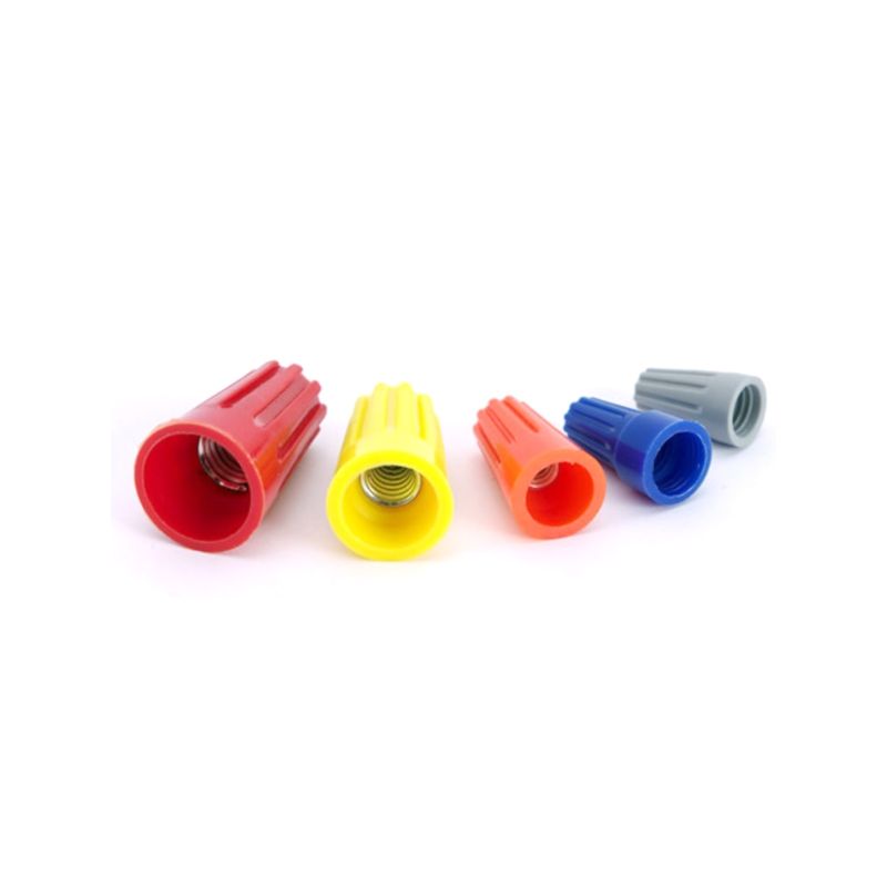

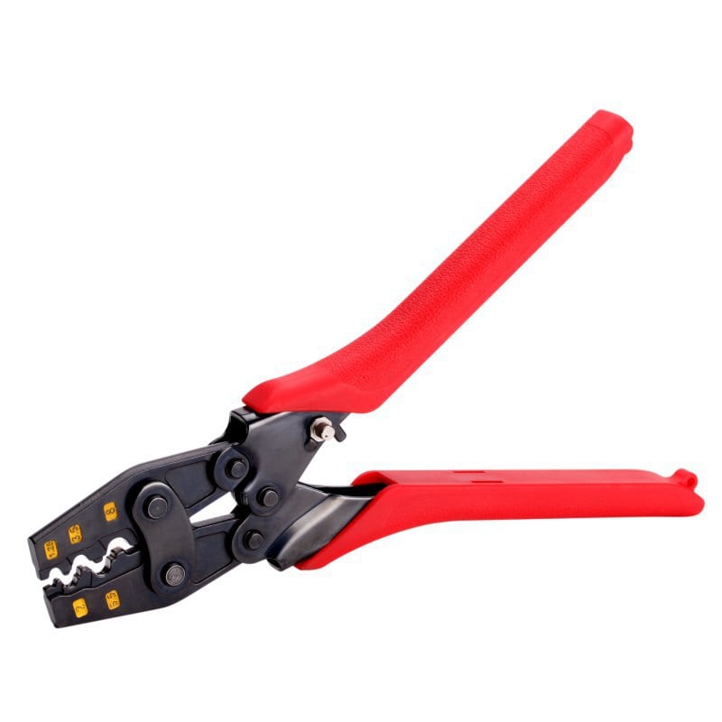

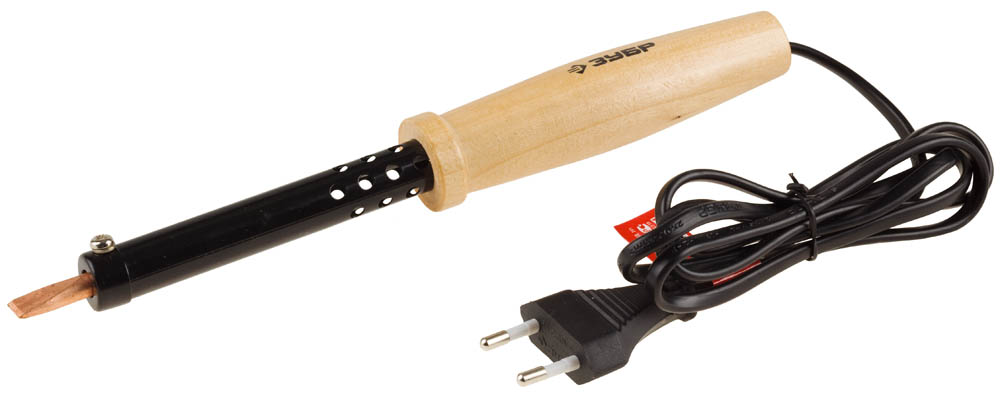

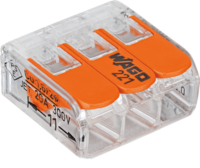

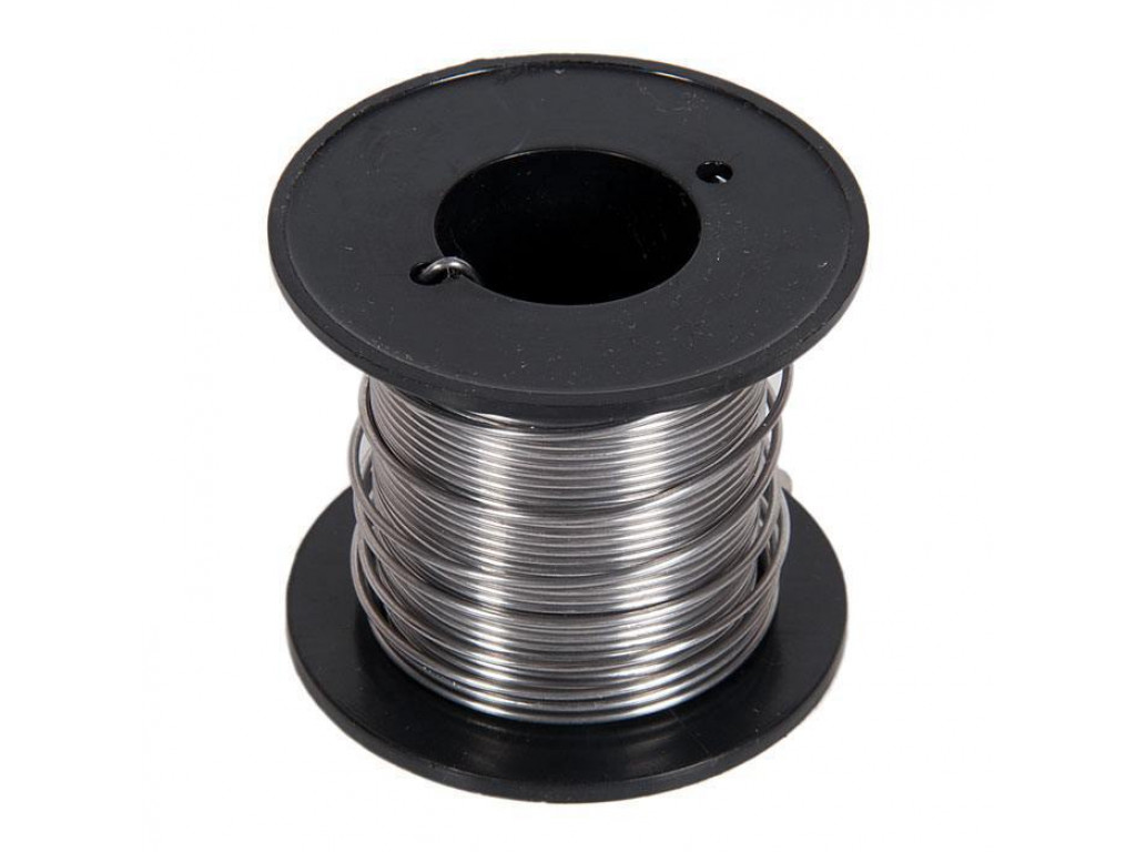

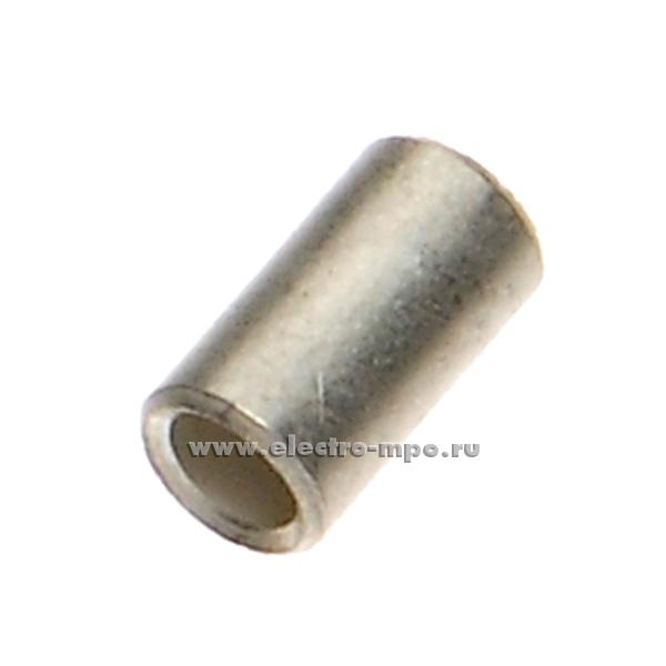

Alexey_Spb написал: Gregserov, коробка будет замурована или к ней будет доступ?
Если замурована, то вот:
Или вот:
Или вот:
Если не замурована (т.е. к ней будет в будущем доступ), то можно использовать разборные, и как следствие, менее надежные соединения, например, вот:

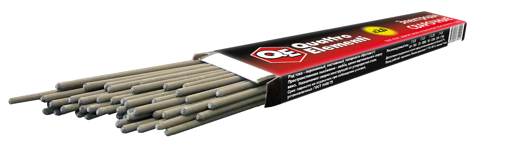

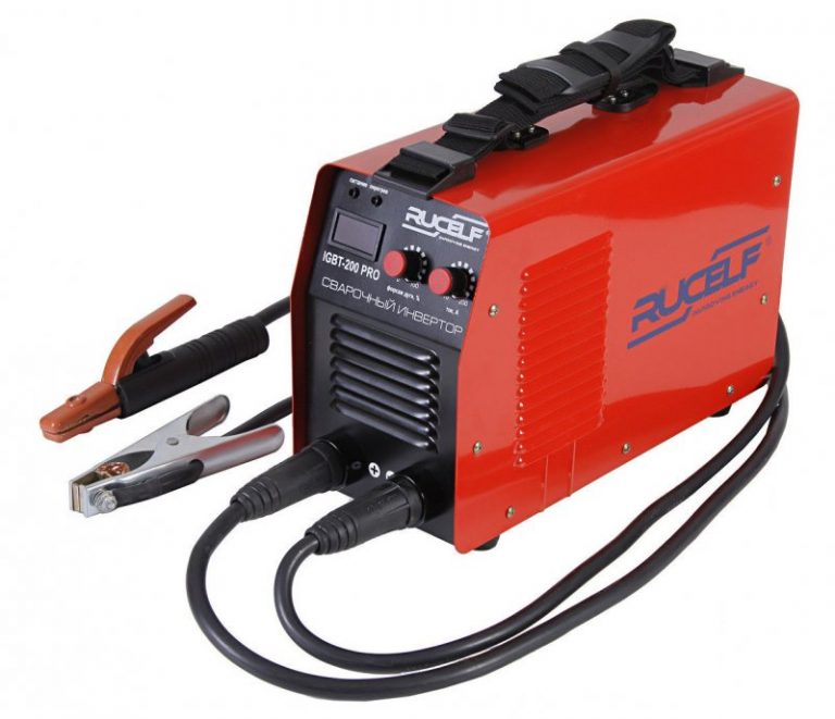

Или вот:
Я бы советовал один из первых трех способов независимо от того будет у вас доступ к коробке или нет.
