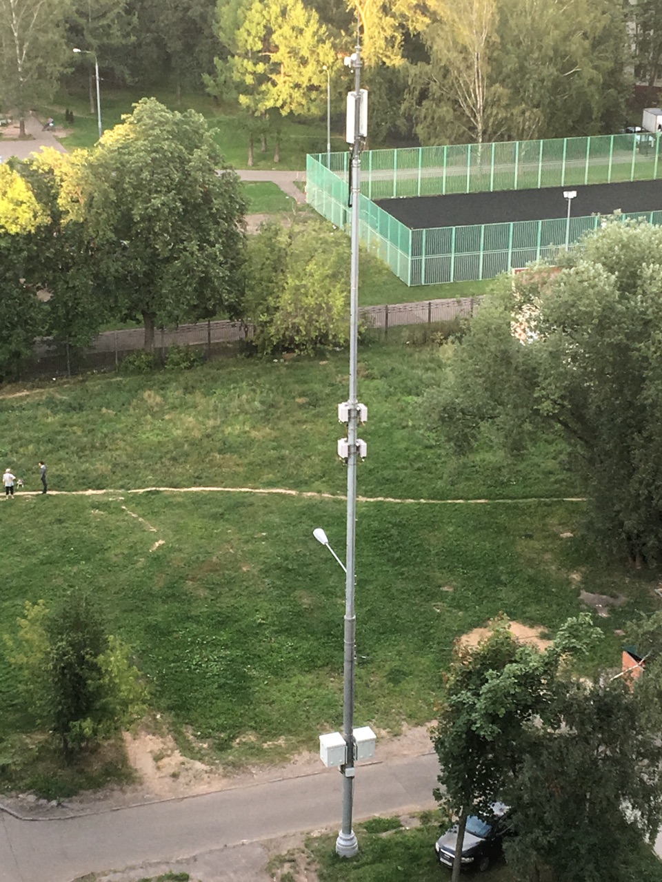

Я вас услышал. Тогда как заземляют вот такие мачты? тут и антенны и активное оборудования которое тоже требует заземление в целях электробезопасности. По сути мне нужно сделать что та в миниатюре, только мачта будет крепится к дому, который не должен вспыхнуть при ударе молнии :)
На фото плохо видно, на мачте присутствует молниеприемник примерно на 2м.

  1. Оборудование на таких мачтах тоже бывает горит, при хорошем ПУМ. Чтобы вероятность сгорания была меньше - спец меры, развязки, ограничители и тд
  2. Вариант размещать молниеприемник не на этой мачте, рядом и выше этой мачты (ну и активный например). Тоже не панацея. Активный накрывает большую площадь, но.... "притягивает" разряды - т.е. создает условия более легкого пробоя воздуха.
  3. Чтобы дом не погорел - конец штыря дальше от сгораемых материалов, и соблюдать толщину сечения - ток большой - проводник греется изрядно.

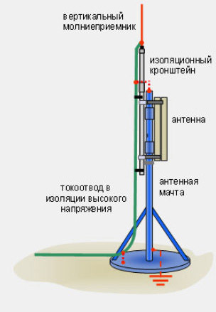

Вот такую схему я планировал реализовать, за исключением того что все это дело крепится к дому.

Попадание молнии в молниеотвод это крайний случай молниеотвод разряжает пространство вокруг снимая статические заряды снижает саму вероятность попадания и уж если попадание неизбежно то снижает последствия. Оборудование повредится полюбому так как ПУМ это сильное электромагнитное поле.
Не валяйте дурака всё уже стораз продумано специалистами. В вашей схеме две точки присоединения мачты к молниеотводу значит ток пойдёт и по молниеотводу и по мачте
