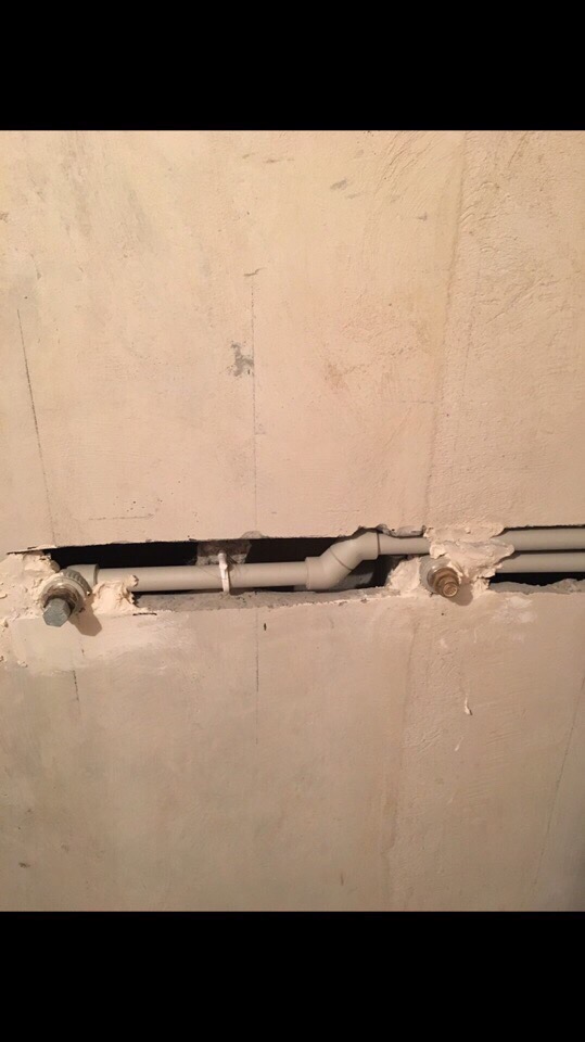

Ребята, добрый день! подскажите пожалуйста. Уже все сделали давно. Сейчас начал мучать вопрос про вент камеры и что мы так сделали для полотенцесушителя. Это вообще опасно? Стоит ли переделывать уже выложена плитка. Спасибо за помощь
Сообщений: 138257
31.10.2018 в 00:38:34
alex_100300, И ни чего в голове даже не пошевелилось, когда дыры пробили?

31.10.2018 в 09:39:02
alex_100300, ну если в шахту не торчит и куски выдолбленные в неё же не сыпались - сойдёт за третий сорт.
