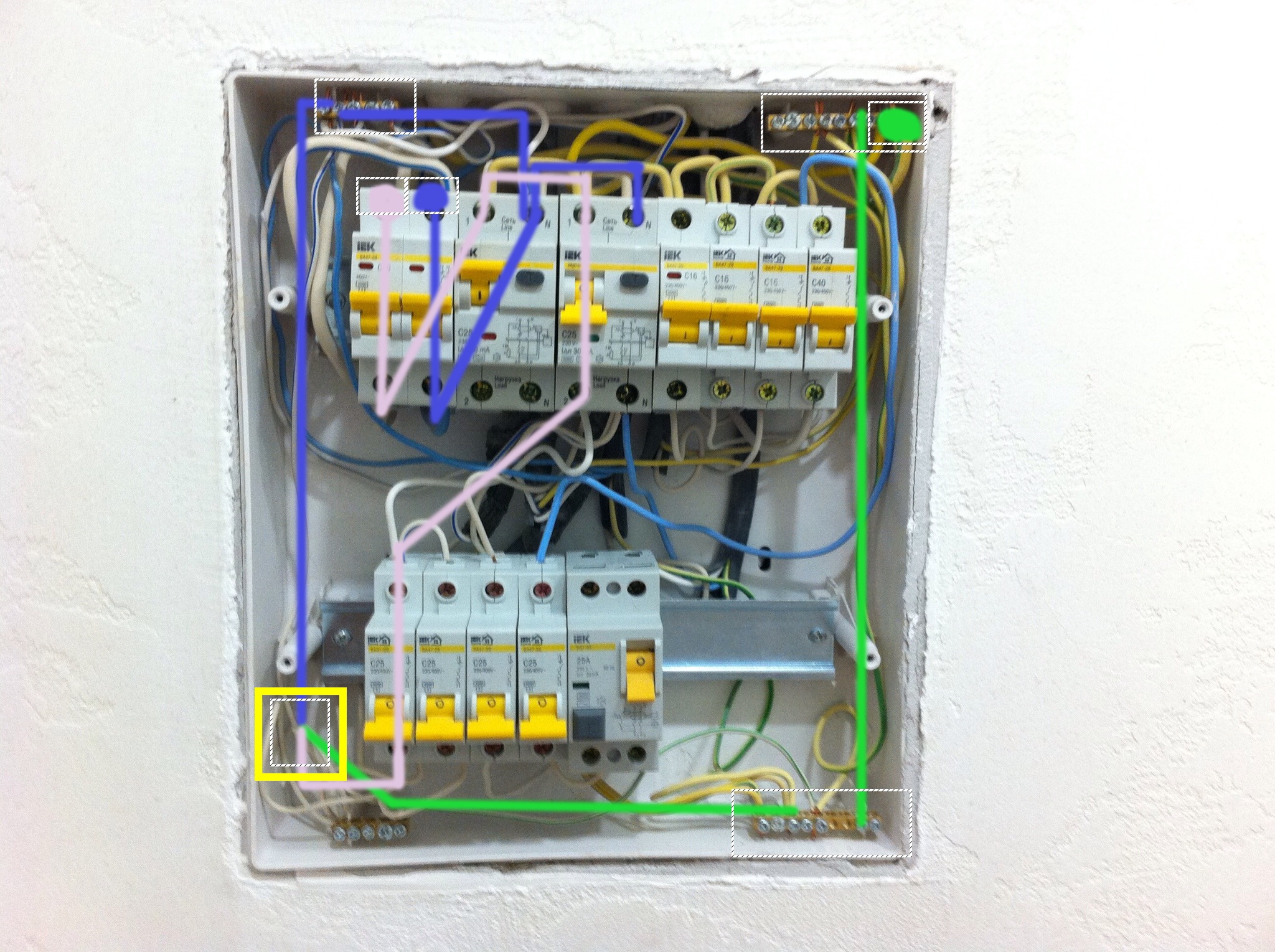

Тема уже заезжена в интернете, но вот сколько не смотрю - ответа не вижу, быть может кто может объяснить еще проще?

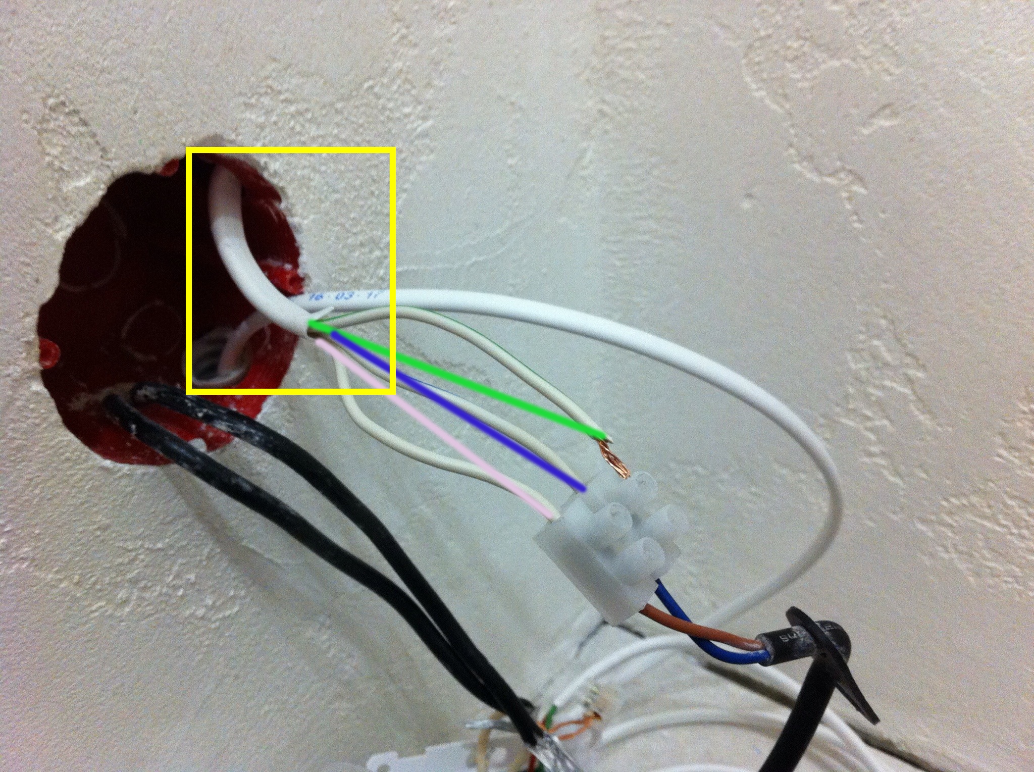

От электрика остался подрозетник для монтажа терморегулятора теплого пола. Торчат провода - фаза, ноль, земля. Всё вроде как положено. фаза ноль, фаза земля 220+-
Но стоит замкнуть провода - опускается рубильник на диф автомате АВДТ32. Сам выключатель ВА47-29 остается на месте.
На тесте у меня лампочка, она успевает лишь мгновение мигнуть. Все остальные розетки и выключатели работают в нагрузке исправно, которые скорее всего подведены под этот Диф, ибо ничего не подписано.
В приложении 2 фото. Электрик попался одноразовый - больше его не видно и не слышно.

Вы сами себе ответили. Вам нужен по вашей терминологии многоразовый электрик, который озвучит масштаб бедствия. Максимум на который вы попадаете, это переукладка кабеля пола.

Того говноэлектрика который всё это слепил - повесить на куске ШВВП который этот идиот проложил на термо регулятор.
Теперь слушайте главное :
  • Всё что натыкано в этот убогий щит - вытащить и выбросить в помойку
  • Измерять сопротивление изоляции всех линий мегаомметром
  • Проинспектировать и переделать (с вероятностью 99,9%) все распред коробки
  • Проверить исправность теплого пола
  • Собрать заново щит, с адекватными номиналами автоматики и диф защитой на все линии

зачем портить такую красоту!))))проверь сопротивление греющего кабеля и попробуй запитать с другого автомата! ....а что земля и ноль с одного винта идут?

Думаю, моих 2 курсов электротехники недостаточно для решения проблемы? :)
alex50 написал: зачем портить такую красоту!))))проверь сопротивление греющего кабеля и попробуй запитать с другого автомата! ....а что земля и ноль с одного винта идут?
alex50, под греющим кабелем вы имели ввиду уже теплый пол? до него дело не дошло, сначала надо лампочку заставить гореть ярким пламенем... или не очень
ну а сопротивление на мультиметре 131 Ω
непонятно про "винты", прозвонка клемм? да звучит.

89uore, позови одноразового электрика, пусть он хотя бы лампочку заставит гореть!...заодно и опыт вместе приобретёте! тут на полчаса, чтоб выяснить проблему!(без замены этой красоты!)
