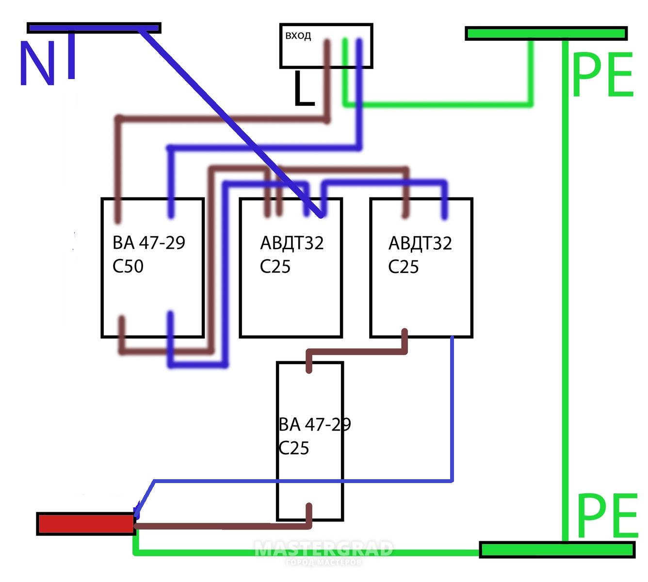

89uore, проверьте в щите, скорее всего одна из причин:
  • Попутаны нейтраль и земля местами.
  • Нейтраль этой линии подключена куда-то в другое место, например к нейтрали другого узо или общей нейтрали.
  • Перемычки между нейтралями до и после узо.
Вероятность того что повреждён провод, несмотря на то что он у вас полная дрянь, все же не такая большая.
Нарисуйте пожалуйста схему подключений как сделано сейчас, а не линиями на этой каше как вы сейчас сделали.

Alexey_Spb написал: 89uore, проверьте в щите, скорее всего одна из причин:
Alexey_Spb,
пеинт мастер.
Подрозетник находится в 1 метре от щитка. провода прозваниваются

89uore, ну всё ясно, этот дебил (ваш говноэлектрик) не знает принцип работы диф автоматов и как нужно их подключать. Вот так должно быть. Кстати, Вы здоровье и имущество застраховали ? Ибо то говно что натыкано в Ваш щиток (корпус которого кстати тоже крайне убогий, судя по всему его слепил слепой китаец инвалид) никогда нормально не защитит Вас, Ваши кабели, и имущество, но ежели жаба душит даже в вопросах безопасности, то пожалуйста, только семью свою предупредите, а то нехорошо будет если сгорят из-за Вашей жабы и тупорылого говноэлектрика.

89uore, судя по схеме, ноль идёт в обход дифа. Чтобы в этом убедиться, проверьте, пропадает ли ноль в розетке при его отключении.

Правый дифф электрик подключил не очень, а с левым и УЗО решил вообще не мучиться, оставив их без работы. :)

89uore написал: теперь необходимо время на изучение выбора приборов в электрощиток
Да чего там выбирать, автоматы на свет 6-10А, на розетки 16А, на электро плиту 32А, на убогий шввп не больше 6А, и всё раскидать под двумя УЗО 63А 30мА.
bnmuyt написал: Правый дифф электрик подключил не очень, а с левым и УЗО решил вообще не мучиться, оставив их без работы. :)
Кто-то ему наверное рассказал про существование дифов и УЗО, он их поставил, а мозгов правильно подключить как всегда не хватило :)

Vadim 161 написал: Ибо то говно что натыкано в Ваш щиток (корпус которого кстати тоже крайне убогий, судя по всему его слепил слепой китаец инвалид) никогда нормально не защитит Вас, Ваши кабели, и имущество
Чой-то вдруг? Вообще-то дифф уже защитил, несмотря на гордую надпись IEK. Автоматы новые, правда все кроме одного спешл фор Леруа. Можно попробовать продать.

bnmuyt, так они же почти все на 25А, кудой их теперь тыкать ? Ну УЗОшку можно оставить, ежели с деньгами совсем не очень.
