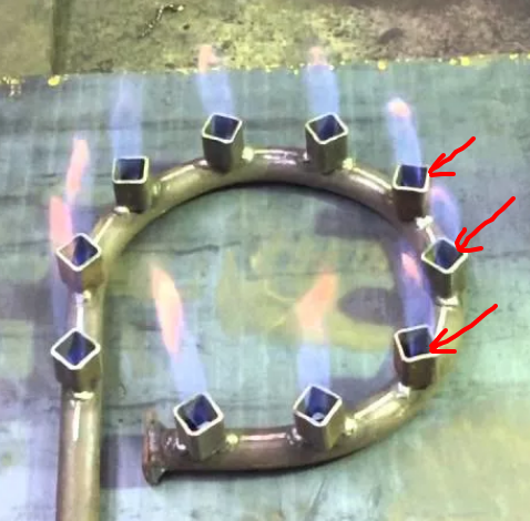

Доброго дня.
Задача стоит нагреть емкость 300 л природным газом.
Горелка с такими параметрами
Подводка резинотканевый шланг. Давление газа обычное московское как в жилых домах.
внешний 500мм контур 12 форсунок d1,5мм
внутренний 300мм контур 6 форсунок d1,5мм
на входе, где вентили 2 форсунки для подачи газа d1,5 мм на внешний контур и d1мм на внутренний
пламя до середины синее и дальше оранжевое. Следовательно газ сгорает не полностью, я полагаю.
Что делать и куда копать - тупик. Прошу отнестись с пониманием и заранее спасибо!
видео https://www.youtube.com/watch?v=1UHSuHLnz6Y
С меня вискарь за помощь, ибо уже не понятно куда копать

Красиво, однако, горит.))) id6925513, всё не правильно! Горит только газ, воздуха нет. Либо надо трубочки наварить на каждую форсунку, с зазором внизу для забора воздуха. И диаметр отверстий подобрать опытным путём.

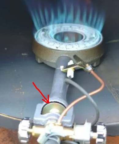

Либо насверлить много отверстий по всей горелке(без форсунок), а забор воздуха общий, на входе в горелку. Пример можно подглядеть в любой газовой духовке, да и конфорки на этом принципе. И этот вариант лучше для магистрального газа.

Славик64 написал: Либо надо трубочки наварить на каждую форсунку, с зазором внизу для забора воздуха. И диаметр отверстий подобрать опытным путём.
Но тут этот вариант не подходит.
id6925513 написал: на входе, где вентили 2 форсунки для подачи газа d1,5 мм на внешний контур и d1мм на внутренний
Вход надо открыть максимально.
