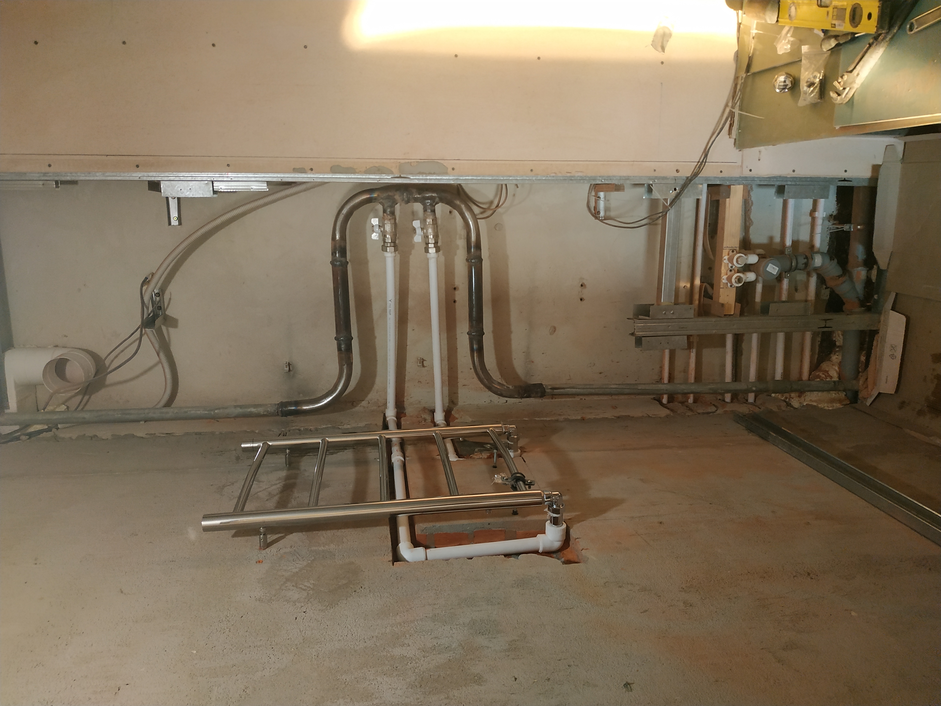

Здравствуйте, подключил полотенцесушитель,был горячий после остыл и все

Максим19999, фото подключения к стояку давайте.

Максим19999, ну и трэш. Текущие недо-американки, отводы из середины компенсатора...
Полотенцесушитель должен быть выше отводов, а не с провалом вниз. Если между отводами доброхоты-сварщики вварили заужение и подача в стояке снизу - может циркуляция в ПС останавливаться.
Если между отводами нет заужения и/или смещения байпаса, то вдобавок очень критичным становится сечение труб и фитингов, эксцентрики например желательно исключить.
Либо и грамотно выбирать высоту, и одновременно смещать/заужать байпас:

Mazayac, мда все плохо...байпаса между кранами нет, подача с верху,полотенец если делать выше отводов получится высоко сильно.а что не так с американками?

Максим19999, байпас между кранами очень даже есть - замыкающий их участок стояка. Несмещённый и незауженный (если только внутри шва какой-нибудь шайбы нет).
Эти «американки» просто обожают протекать при изменениях температуры (когда воду горячую отключают, например). Потому что одна половина из пластика и прокладка обычно плоская, первый имеет больший коэффициент тепловой деформации, чем металл, вторая - сжимается-ссыхается со временем, теряя эластичность.
Надо использовать комбинацию «полностью латунная американка + ппр муфта с резьбой».
Такую загогулину-то кто сотворил на стояке? Никогда такой дичи не встречал.
Отводы Вам надо переваривать ниже.

Mazayac, загагулину сделали чтобы краны спрятать за стенку из гвла и сделать люк за зеркалом

Максим19999, как правило стояк переносится в сторону отводами ближе к полу и потолку. И кто при переделке выбрал заведомо бестолковую высоту отводов?

Сварщик спросил где приваривать я показал примерно так чтобы они за зеркалом получились в будущем

Система не рабочия с такой высотой Полотенцесушителя, относительно стояка.

А если поменять на полотенец с боковым подключением,удасться обойтись малой кровью?
