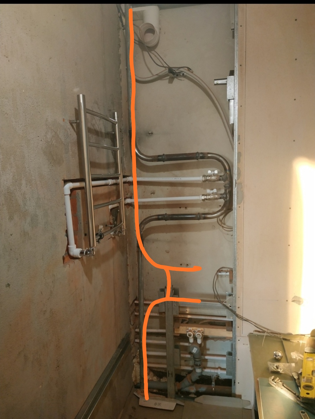

И заужение между кранами

Mazayac
Mazayac
Регистрация: 12.05.2009
Сообщений: 20612
19.08.2018 в 10:40:04
Максим19999, оба крана ниже низа полотенчика - так будет чуть лучше, просто в галерее рисунков форума лежат устаревшие варианты.

Mazayac, а расстояние между кранами не имеет значения?
Mazayac
Mazayac
Сообщений: 20612
19.08.2018 в 11:17:35
Максим19999, никакой роли не играет. Делайте как удобно, сантиметров 15 например, чтобы вертушки/ручки было удобно крутить.

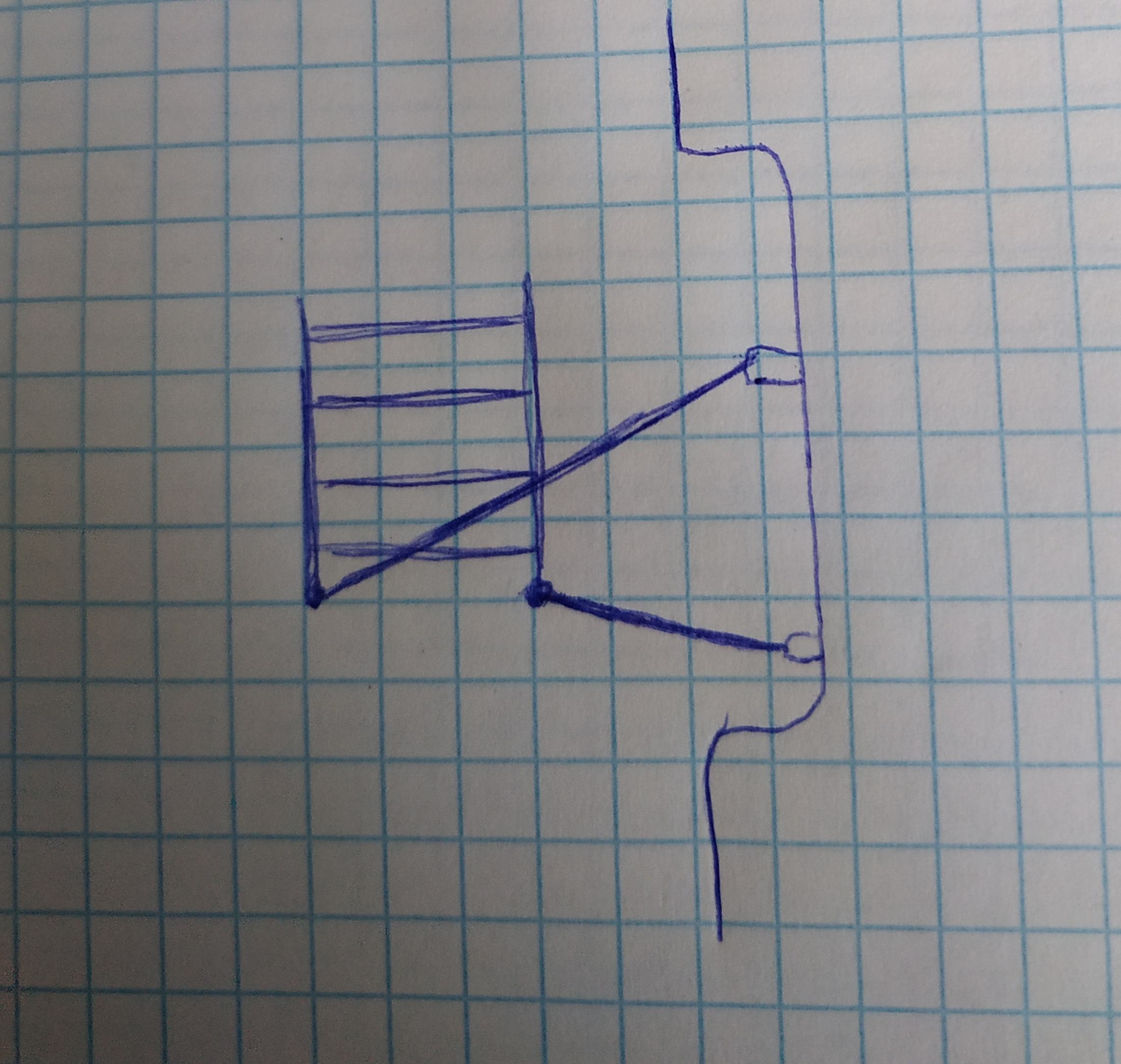

19.08.2018 в 12:20:09
Максим19999
Максим19999
Регистрация: 15.08.2018
Сообщений: 24
19.08.2018 в 12:21:15
А если так сделать? только подводников придется стояк огибать, будет так работать?

Mazayac
Mazayac
Сообщений: 20612
19.08.2018 в 19:05:36
Максим19999, работать будет, хоть лишних поворотов лучше и избегать.
