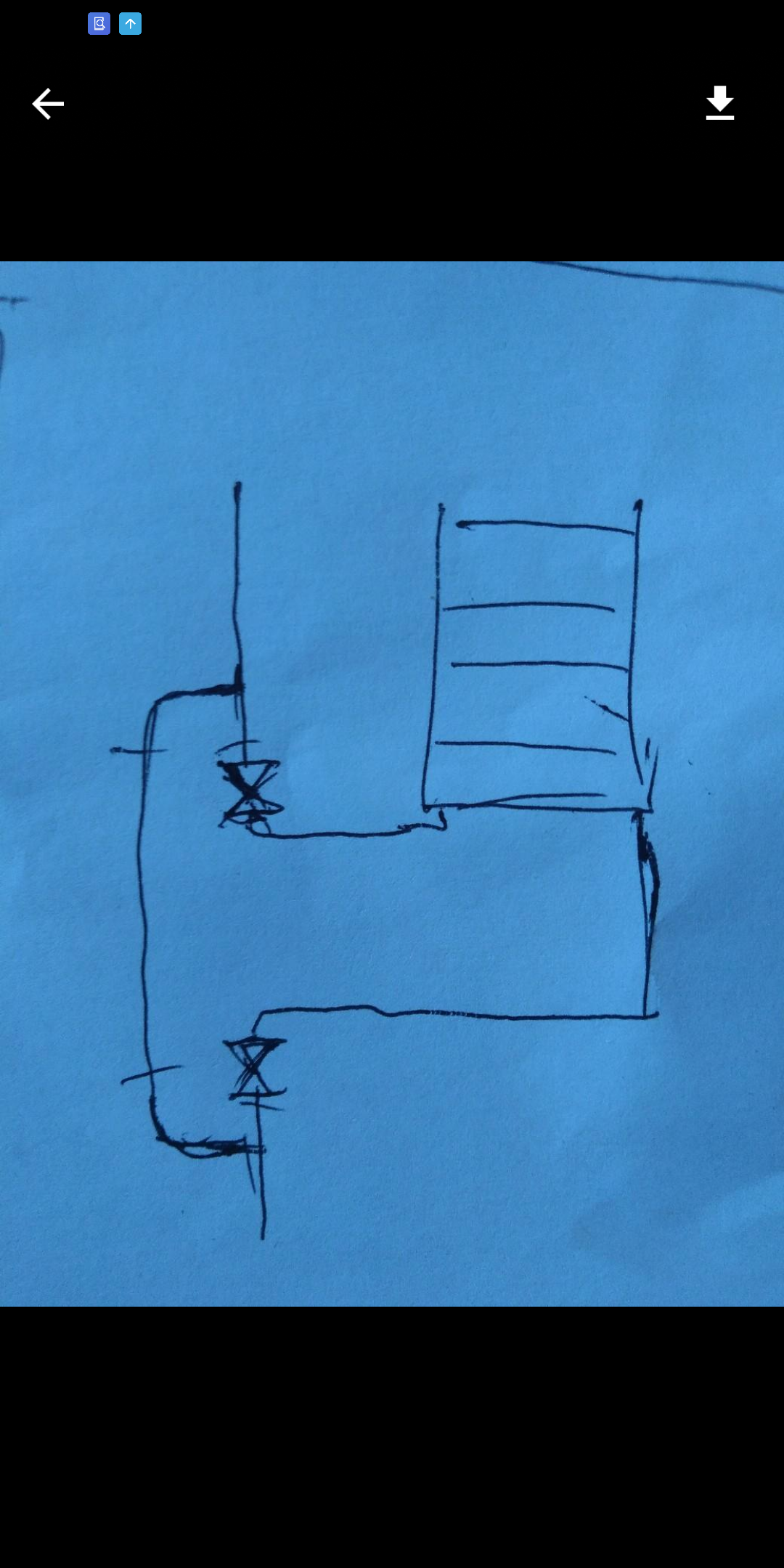

Схема по которой хочет варить сварщик,что скажете?
21.08.2018 в 15:07:00
Перемычку заузить на один шаг
21.08.2018 в 15:15:49
Максим19999, этот вариант тоже рабочий, даже без заужений. Ничем не хуже предложенных мной ранее.

А если верхний кран будет выше низа полотенца?
21.08.2018 в 18:41:51
А все дошло))
21.08.2018 в 22:08:45
Максим19999 написал: А если верхний кран будет выше низа полотенца?
Максим19999, дучше бы ему быть примерно вровень с низом, как нарисовано.
