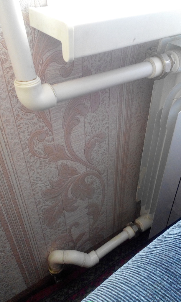

Mazayac написал: байпас между кранами очень даже есть - замыкающий их участок стояка. Несмещённый и незауженный (если только внутри шва какой-нибудь шайбы нет).
Скорее всего никакого заужения внутри нет. Поэтому считать это байпасом нельзя.

ADM05, Вы путаетесь в терминологии. Байпас - это участок трубы, расположенный между отводами на ОП. Он может быть смещённым или несмещённым, зауженным или незауженным. Вот где нет байпаса (вагон нарушений на фото, кстати):

Максим19999, во-первых, Вам понадобится специальный уголок сверху со встроенным краном маевского, который производитель Вашего ПС не выпускает. Может быть подойдёт от Сунержи: уголок со спускным клапаном. Или придётся спускать воздух отворачиванием накидной гайки, что нехорошо. Во-вторых, условия работы для бокового прдключения в данной ситуации заметно лучше, чем для нижнего, но всё равно смещение ПС ниже отводов - очень плохо. Если ПС запустится - будет сильно неравномерно прогрет.

Максим19999 написал: А если поменять на полотенец с боковым подключением,удасться обойтись малой кровью?
Максим19999, С боковым подключением работать будет. Если вашу лестницу задрать выше обратки стояка, она тоже запустится, но неравномерный прогрев имеет место быть.

Mazayac, Не от чего, а почему. Потому что нет заужения между отводами по стояку.Я про леснецу. При подъеме он заработает.

А если переваривать стояк как лучше сделать,так чтобы краны были за фальш стеной?

Максим19999, смотря какое зеркало и на какой высоте. В 4 сообщении оба варианта годятся, если зеркало пониже опустить. Стояк отводом у пола сдвигается вправо, потом у потолка обратно влево. Напротив отводов к ПС имеем нормальную трубу, сдвинутую вправо, без загогулины с аппендиксами на ней.

Вот нормально смещённый стояк:

Мне надо сделать вот так?
