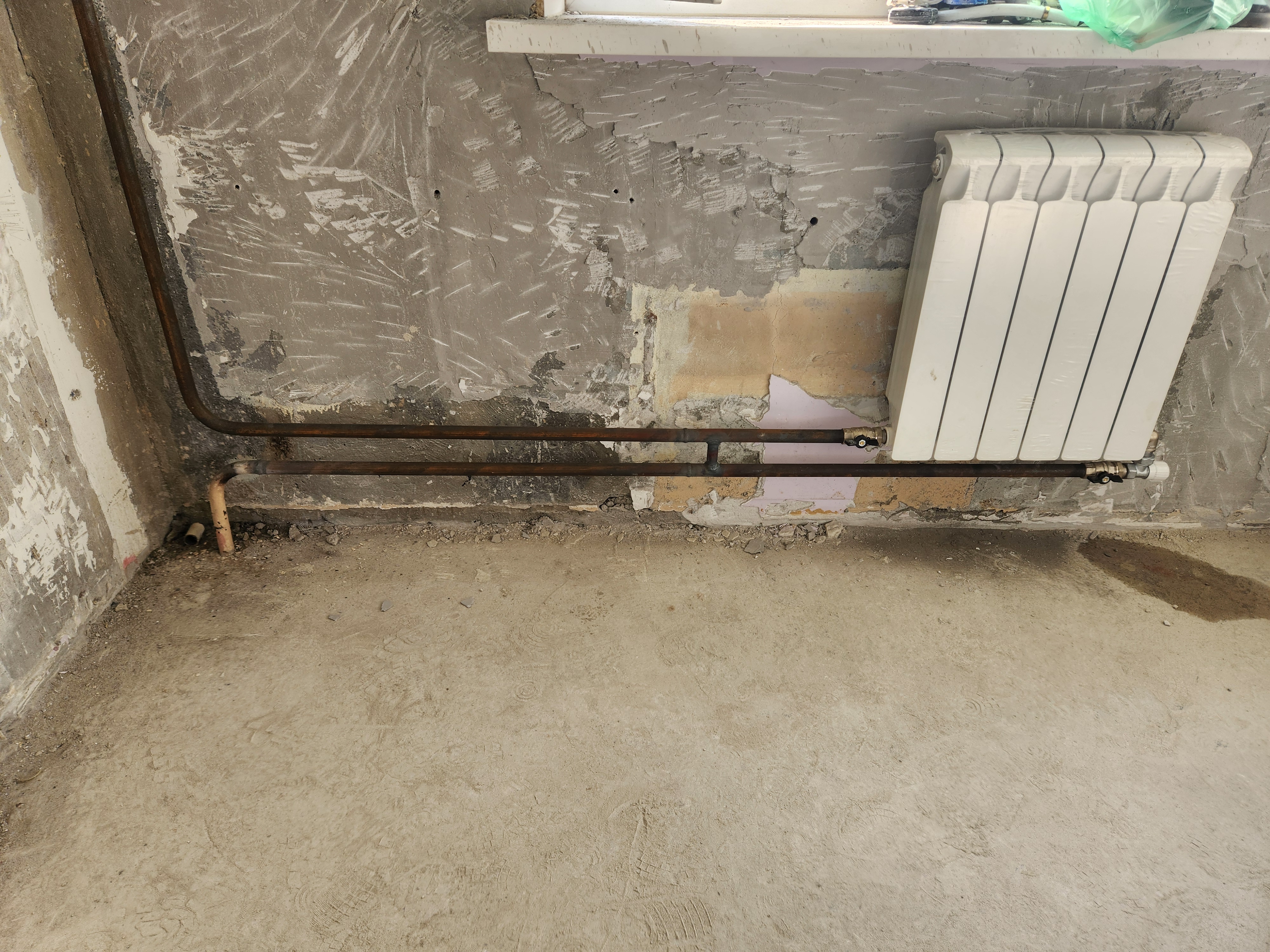

Hp303,  клапан - на подающую. Если заходить будет в нижний коллектор, радиатор полностью не прогреется. Если подача нижняя, есть два варианта. 1- сделать боковое без заужения на байпасе, заходить будет в верх. Клапан ставить нельзя. 2-сделать нижнее подключение, клапан на подаче естественно
Можно немного поподробнее? 2п. - так вроде и сейчас нижнее подключение. С учетом моей схемы (проект) ничего не меняется?

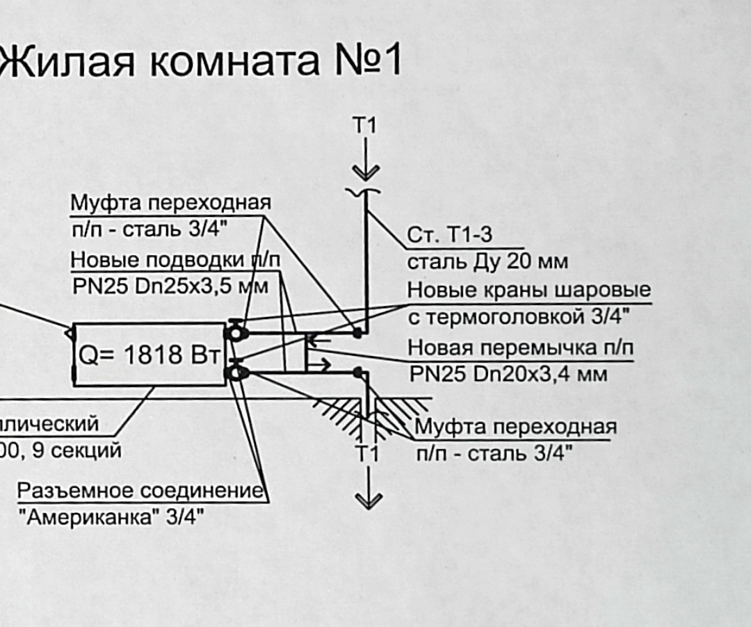

Также в проекте скорее всего неверно указано направление теплоносителя (если я правильно понимаю схему, где стрелка "T1"). По идее, как сказал слесарь этого дома, направление теплоносителя ВВЕРХ в жилой комнате №1, то есть вход в радиатор снизу.
Будут греться 1-2 секции радиатора и его верх.
Screenshot_20250712-165559
Перемычка ПП 20мм совсем плохо - циркуляция в стояке заметно ухудшится.
Увы, неправильных проектов капремонта с такими же ошибками видел полно.
Проектанты:
  1. Не понимают, что чугун или конвекторы, работают иначе чем биметалл.
  2. Не совсем понимают, и на считают скорость циркуляции в стояке - тупо повторяют то, что было, но с ошибками.

  1. Делать сталью.
  2. Перемычка = диаметр стояка
  3. Где снизу вверх в стояке - подключение низ-низ или обратная диагональ.
Это основное.

Если нужна регулировка, с нижней подачей, примерно так это выглядит 20240515_173438 Если это стальные трубы, вгп. С учетом проектного полипропилена, даже думать не хочу об этом, кошмары будут сниться. Если об этом много думать.

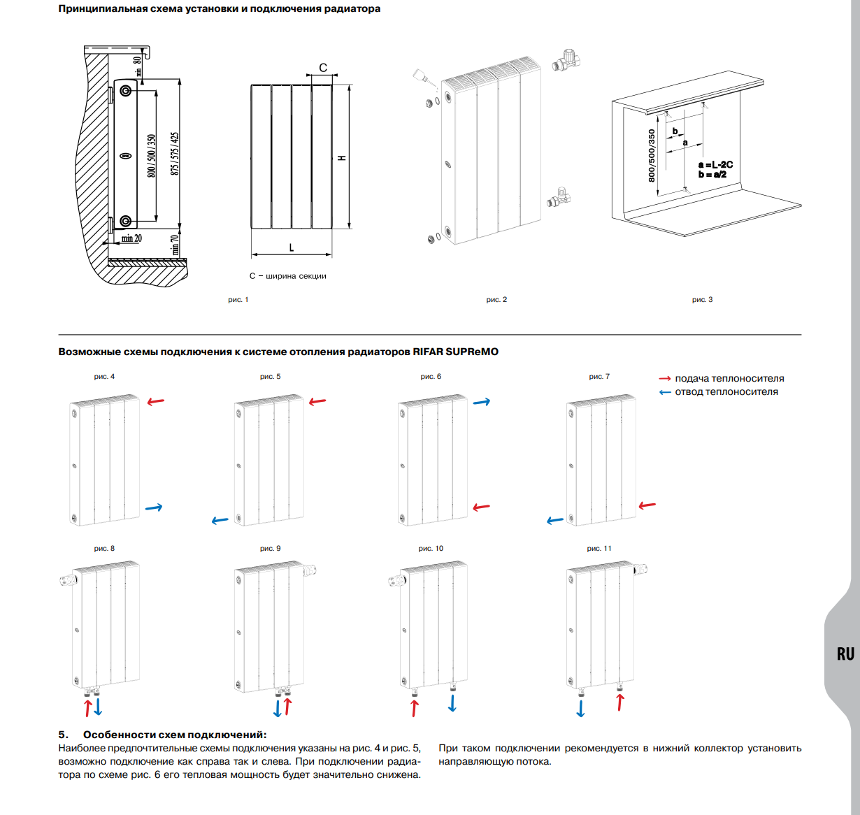

  3. открыл паспорт на рифар супремо. не могу найти такую схемы (них-низ, где вход слева радиатора) для стояка справа (или там без разницы стояк справа или слева?) не подскажите нормер схемы? (картинку приложу)
  4. на тех радиаторах, где обратка по П-стояку возвращается сверху в радиатор, ничего менять не надо? термоклапан ставить на вход в радиатор можно?
Спасибо! supremosupremoпочему то картинка не вставляется в полном размере
