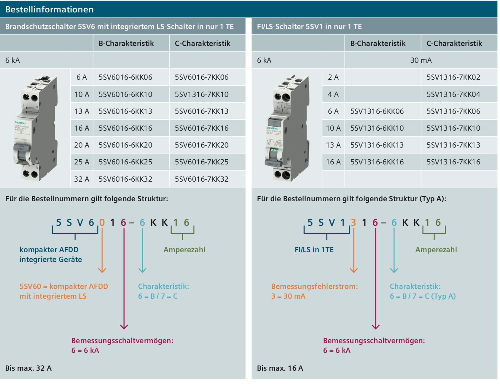

dokar, вроде не было у Сименса до появления 5SV1 никаких 1-модульных RCBO. Были 5SU 2-модульные 1P+N и 3-модульные 2Р.

Serge3leo, номинал не больше 16А может быть связан с экономией места, а может и с тем, что AFD-модуль 5SM6 сделан на 16А. Правда у Сименса есть ещё другой модуль на 40А.

Abrikos написал: номинал не больше 16А может быть связан с экономией места, а может и с тем, что AFD-модуль 5SM6 сделан на 16А.
То что я увидел, спросив Интернета на предмет ваших ссылок:

19.08.2018 в 01:21:08
Serge3leo, в этом pdf не упоминается о том, что 5SV1 электромеханический. По другой ссылке в анимации возле аббревиатуры RCBO стоит звёздочка, а ниже мелкими буквами Electromechanic version. В смысле самый маленький RCBO именно как электромеханический, а не вообще.
