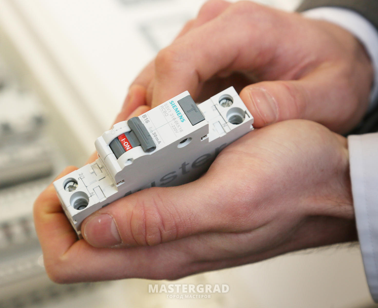

Весной этого года и Siemens выпустил 1-модульный 5SV1, к которому можно прицепить AFD-модуль 5SM6 и получить самый компактный на рынке 2-модульный AFDD/RCBO.

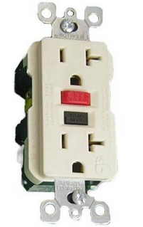

А так, нет, не слишком. Да и если каждую линию делать с дифзащитой, то и то что электронные это не недостаток, всё равно есть вводный/групповой дифавтомат/УЗО. Тем более что 10 мА более чем поголовно электронные. (в штатах, говорят, почти все электронные и ничего, цветут и пахнут ;) )

В штатах электронные узошки с реле напряжения ? Не ?
Да, ни фига.
