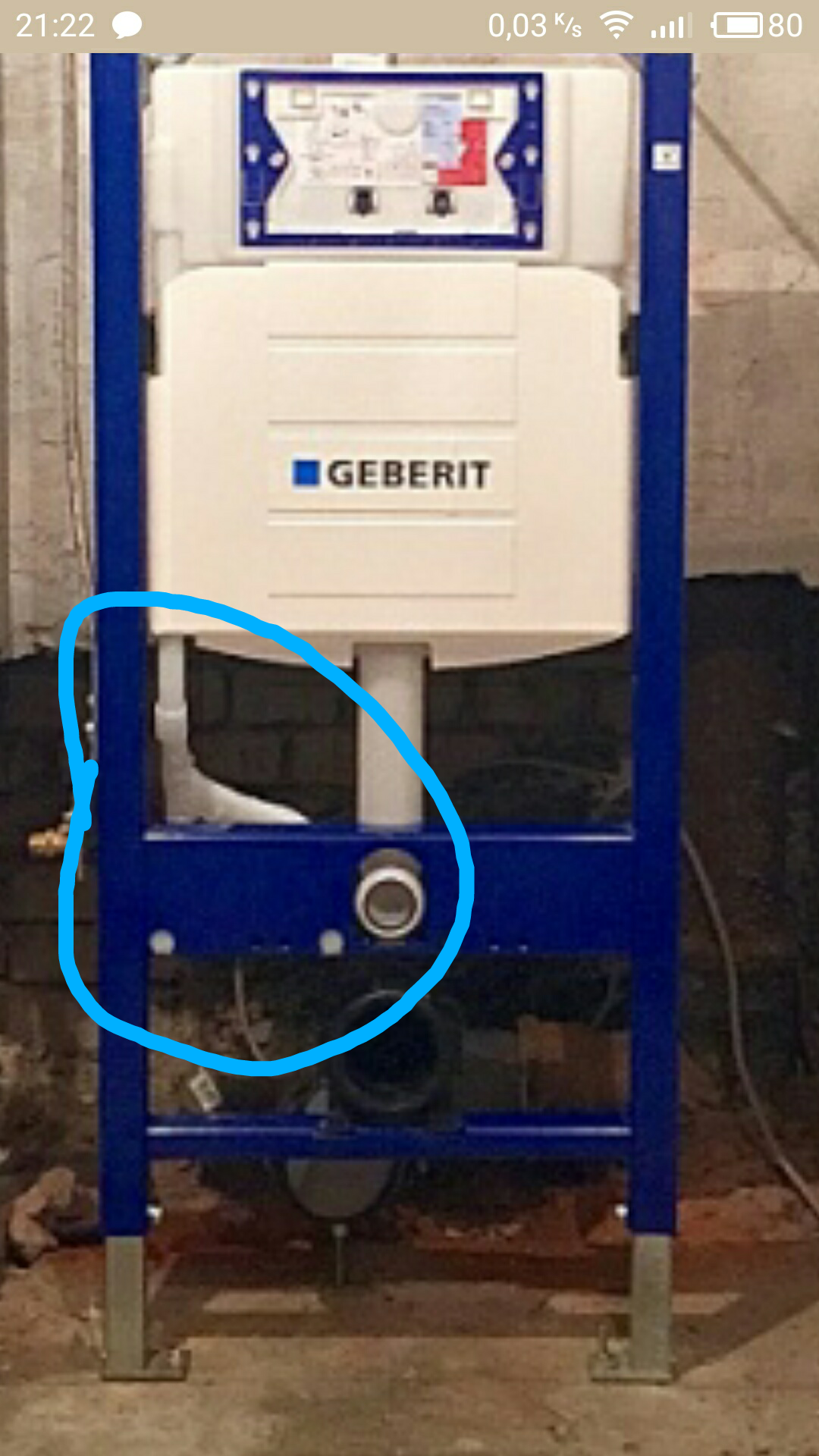

Подскажите пожалуйста - что это за трубки. И может у кого то есть ссылки на какие то файлы по подключению к этим трубкам . И почему их две. Пересмотрел кучу роликов по установке гебирит и везде этот момент отсутствует. Боюсь что инсталяция будет обложена плиткой и тут окажется что нужно было что то сделать. Заранее благодарен

19vlad19 - эти трубки для подключения воды у "умных" унитазов типа Geberit AquaClean с функцией биде.

Technik-san, спасибо - я в общем что то такое и предполагал. И именно по этому я и хочу найти какие то материалы по правильному подключению.на тех роликах ,что я видел унитахы устанавливаются на уже стоящие инсталяции. Есть ролики где подводят электричество. Есть где подводят отдельно трубу с водой. И нет ни одного где подготавливаются штатные места. И почему их две?если есть какая то инфлрмация - поделитесь пожалуйста

19.08.2018 в 00:11:55
Technik-san, хорошо. А тогда следующий вопрос. Врезаются - штатно? и все комплектующие прилагаются ? потому как у меня то их нету. Вся сложность в этих трубках и в том ,что заказчик не привез ни унитаз ни крыжку. То есть сказал какие будут фирмы , но не привез. И я не знаю ни какое подключение ни комплектность,а инсталяцию ставить надо. И боюсь что поставлю, меня пока не будет ее плиткой обложат.

19.08.2018 в 10:00:22
19vlad19 - врезают штатно. Скрытый кожух-трубка внизу раздваивается для возможности подключения различных моделей навороченных унитазов, не только от Geberit, но и от других производителей из-за их конструктивных особенностей !#[https://youtu.be/wkzEB0coLq8]

19.08.2018 в 11:50:44
Technik-san, гордшок duravit. Но суть в том что трубка раздвается это для разных горшков - ясно. Заглушки на одном уровне с заглушкой элекричесской чвсти- ясно. Остаётся неизвестной одна деталь-соединение с трубкой. На свет ни каких уплотнений,металичесских или каких то других не видно. Вот основной вопрос. А ролики показывают как уже подключенную трубку заводят в унитаз и подключают внутри инсталяции. В верхней ее части. Или шланг должен пройти через трубки?

19.08.2018 в 12:16:36
19vlad19 - белая трубка является чехлом для водяного шланга в оплётке. Через этот жёсткий пластиковый чехол длинный шланг проходит от чаши унитаза к тройнику подключения воды в бачке.
