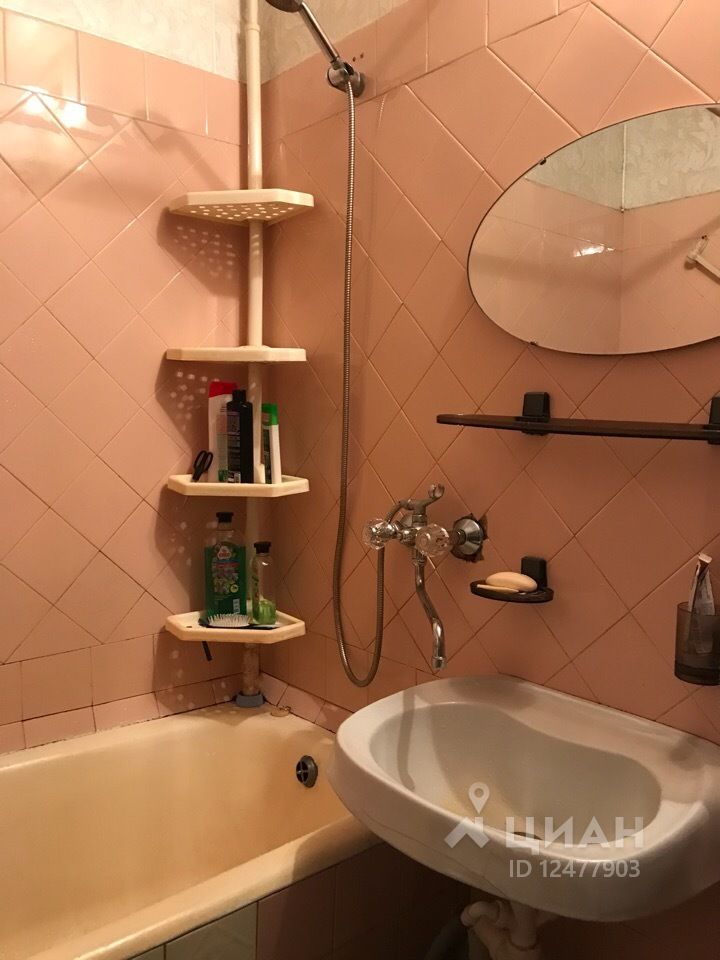

В старых домах на ванну и раковину ставится всего один смеситель. Вот пример на картинке.
А если я хочу два смесителя, один на раковину, другой на ванну? Наверно, недостаточно просто разделить трубу и поставить два смесителя. Мне кажется, что в точке деления трубы нужно еще что-то ставить.

Ничего не нужно ставить. Если очень хочется заморочиться, то можно сделать коллекторную разводку, но это явно из серии "можно, но не нужно"

wasya - для реализации вашего пожелания иметь два отдельных смесителя для ванны и умывальника можно разделить тройниками две трассы хвс и гвс на четыре, две хол. и две гор. по одной на каждый смеситель, либо второй вариант - поставить на смеситель ванны проходные водорозетки.
