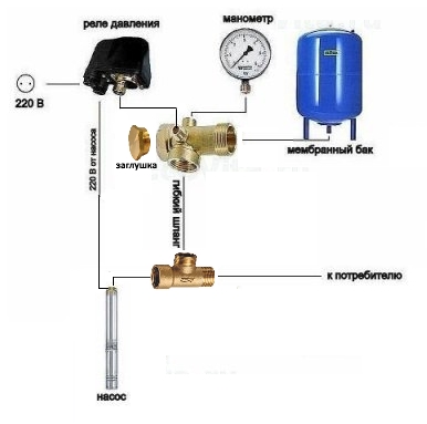

Доброго времени суток! Имеется летний домик в условиях Ленинградской области. На семейном совете было решено оснастить домик летним же водопроводом (нормальный, "зимний" закапывать не разрешили). Сказано-сделано. В составе водопровода криво спаянные полипропиленовые трубы, шланги, вибрационный насос, смеситель и бойлер. Насосом, разумеется, по плану должна управлять автоматика. И по первоначальной задумке автоматикой должна была стать ВиСтан. Однако, почитав отзывов, а кроме того, найдя в интернетах фото разобранной такой станции - приуныл: внутренности доверия не внушили совершенно. По счастью, было куплено реле давления РДМ-5 и поначалу, вместе с китайским вибрационным насосом оно даже устраивало более чем полностью - включало и выключало (правда, выключало не всегда) насос. Однако, с установкой бойлера начались сложности с включением насоса, да и напрягало, что для работы насоса гайку выключения в реле пришлось открутить почти до самого конца. После замены насоса на новый Бавеленец всё встало на свои места - гайку в реле пришлось закрутить до половины, насос бодро включался и отключался что на холодную, что на горячую воду. НО! Как оказалось, семья категорически не согласна жить в режиме "кран полностью открыт - кран полностью закрыт". Им теперь, видишь ли, подавай режимы "тонкой струйкой" и "средней струйкой", да ещё "только кружечку сполоснуть"... А в таких режимах реле стрекочет что твой пулемет, да и струя из крана "прыгает" - то больше то меньше. В общем, не вынеся предчувствия скорой кончины насоса, решил я ставить гидроаккумулятор, а к нему пятивыводной штуцер (манометр тоже прикуплю, чо уж тут поделать). Однако, система автоматики изначально проектировалась ВиСтан - т.е. с подключением гибкой подводкой и управлением по давлению. В соответствие с этим и были проложены трубы. А пятивыводной штуцер подразумевает как бы "встраивание в разрыв" трубопровода - как, например, датчик потока. В связи с чем, собственно, вопрос: Будет ли работать гидроаккумулятор будучи подключенным гибкой подводкой к основному трубопроводу или надо обязательно городить разрыв?

Га будет работать по любому. Если ГА подключен тонкой и длинной гибкой подводкой к магистрали - то перепады давления при работе насоса могут быть существенны и мешать. Поэтому чем короче отвод к ГА - тем лучше он демпфирует скачки давления. При наличии ГА в системе - управление только по давлению - никаких протоков.
Да и вообще - то что сделали в начале, без ГА - дурь и бред.

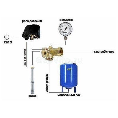

BV, большое спасибо за ответ! Подключу самой толстой и самой короткой подводкой какую только можно впихнуть. Если позволите, ещё вопрос - можно ли ГА, предназначенный для горизонтальной установки (скажем, Джилекс 24Г) установить вертикально, штуцером вниз? Просто при такой установке можно вместо заглушки к одному из выводов пятивыводного подключить кран со штуцером для слива ГА на зиму. Но не повредит ли это самому ГА и его работе?

wsxedc83 написал: Подключу самой толстой и самой короткой подводкой какую только можно впихнуть.
Почему нельзя использовать скажем ПП трубу?
wsxedc83 написал: можно ли ГА, предназначенный для горизонтальной установки (скажем, Джилекс 24Г) установить вертикально, штуцером вниз?
не знаю, могут быть нюансы - звоните в техподдержку производителя или погуглите. Могут быть немного разные крепления, или форма мембраны. Второе - ноги предназначенные тупо для попры на пол, могут не выдержать веса висящего на них бака.
wsxedc83 написал: кран со штуцером для слива ГА на зиму.
Сливать нужно обязательно. Я бы еще и надул немного, чтобы мембрана была без складок

Всем большое спасибо! Тему можно закрывать. Подключенный по указанной схеме ГА работает как положено - водоснабжение на даче стало не хуже чем в городе.
