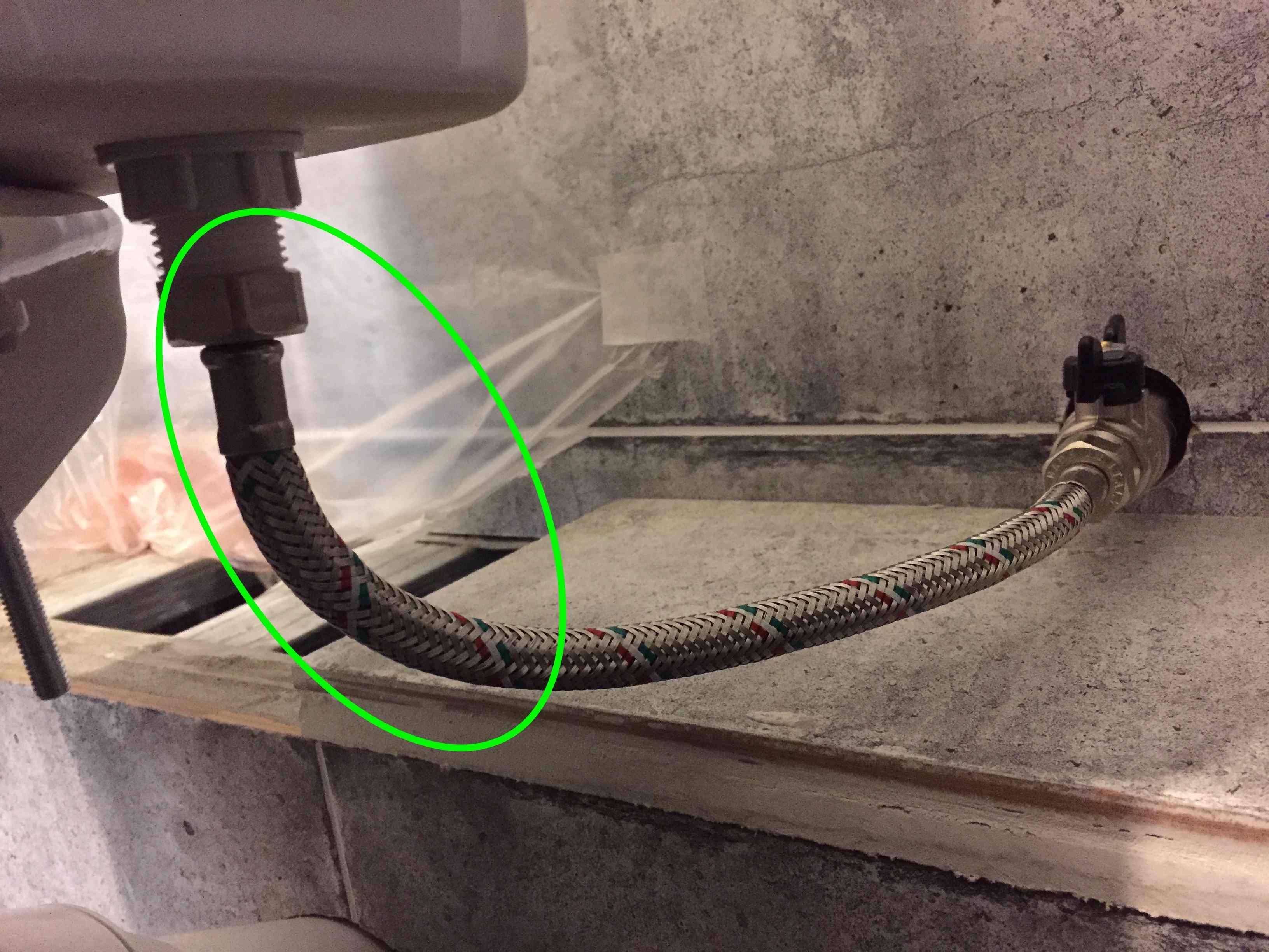

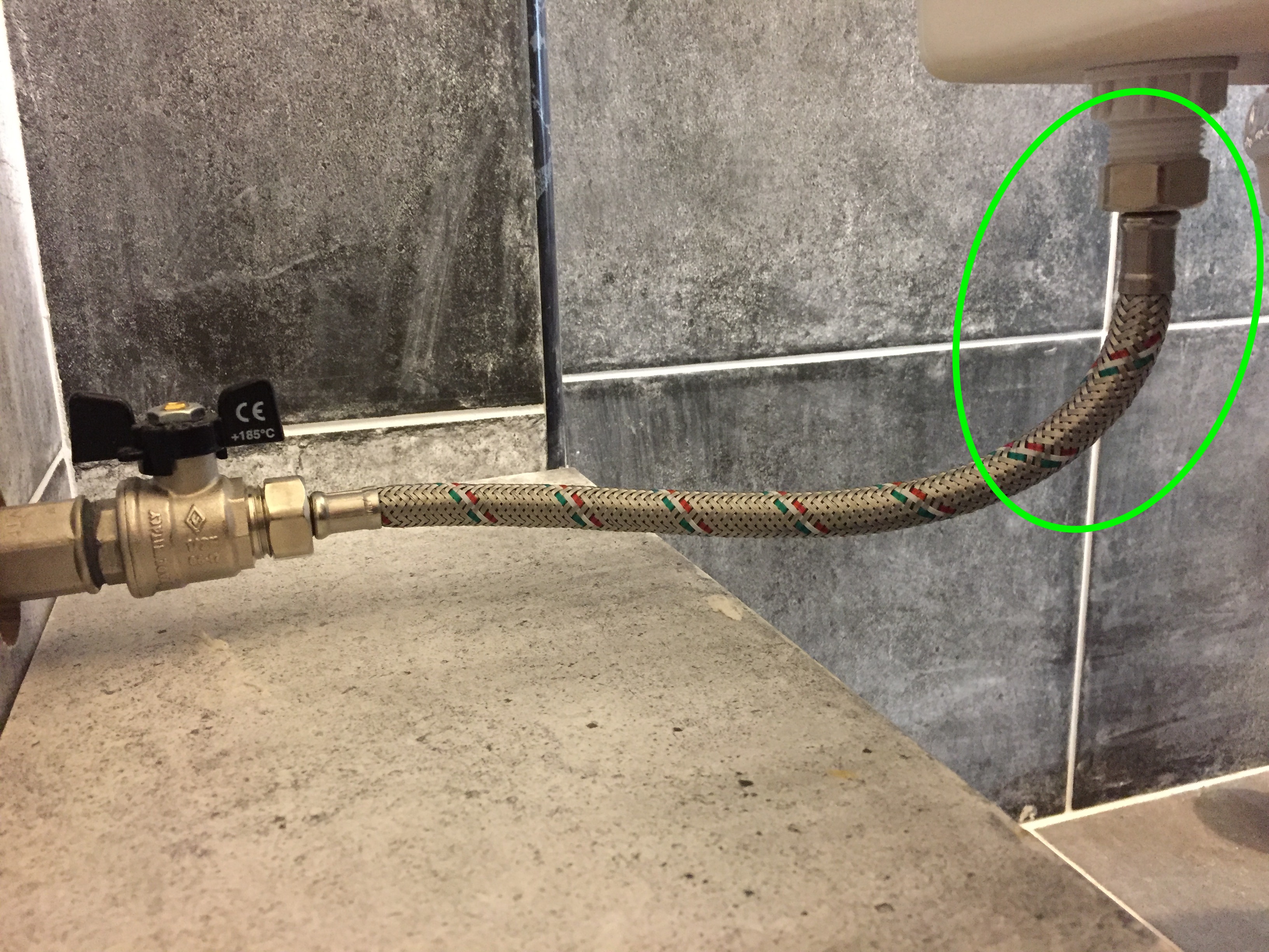

Всем привет! Есть унитаз, есть подключение его бачка гибкой подводкой, интересует место подключения накидной гайки к самому бачку, допускается ли такой изгиб? Длина подводки 30 см, ставил 40, тогда изгиб меньше, но тогда она начинает висеть на ребре плитки короба, типа той, что под шаровым краном, а поскольку плитка съемная, для доступа к фановой трубе, то это не желательно, тк чтобы снять плитку пришлось бы отгибать шланг.
Подводка Uni-Fitt, личный бренд компании Lunda (вроде известная в сантехнических кругах компания), которая делает их в Италии (если не врет) :yu:

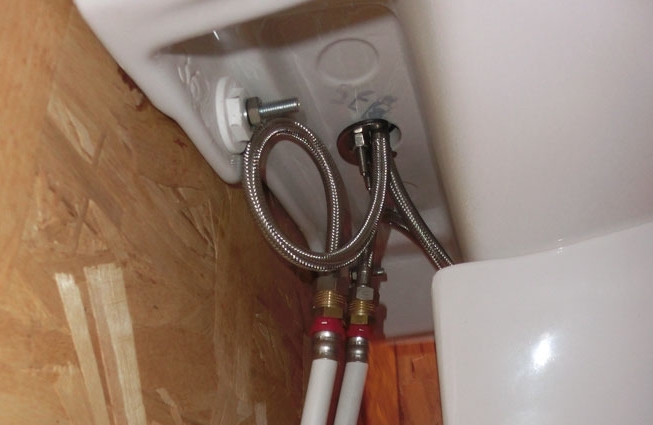

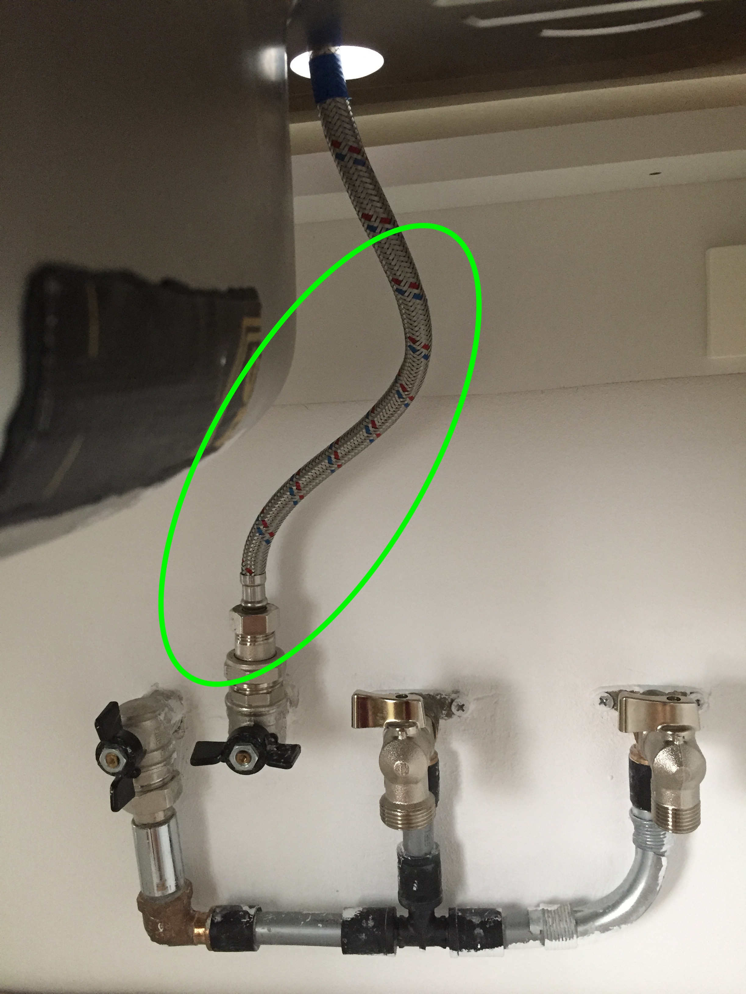

Уф, все-таки еще один вопрос остался, а как тут (на фото ниже), предполагается установить смесак, но один из шаровых смотрит вверх (горячая вода), расстояние между ним и смесаком около 25-26 см, те 30см подводка будет как бы сплющена, на фотке это видно. Есть вариант взять 80-и см подводку и сделать из нее петлю, чтобы обеспечить более плавный изгиб подводки, какой из этих двух вариантов предпочтительнее?
Сообщений: 139808
22.08.2018 в 14:49:02
Senjo, и так нормально. Если гложет перфекционизм - повернуть кран на 45 град, либо подключить подводку через уголок 90 град

BV, кран уже не повернуть, он вделан в стену, приделан к водорозетке, поэтому чтобы его повернуть, это только долбить стену, а игра не стоит ТАКИХ свеч. Про уголок думал, но расстояние до стены у шарового крана небольшое, так что уголок не получится прикрутить, будет упираться в стену.
А если взять гибкую подводку и просто сделать петлю, хуже не будет чем если запихнуть 30см подводку?

22.08.2018 в 15:04:38
Типа как здесь
Сообщений: 139808
22.08.2018 в 15:16:19
Senjo написал: BV, кран уже не повернуть, он вделан в стену, приделан к водорозетке, поэтому чтобы его повернуть, это только долбить стену,
Просто двернуть кран на 45 град ключем в резьбе водорозетки и все.
Senjo написал: А если взять гибкую подводку и просто сделать петлю, хуже не будет чем если запихнуть 30см подводку?
оставьте как есть - и так нормально
