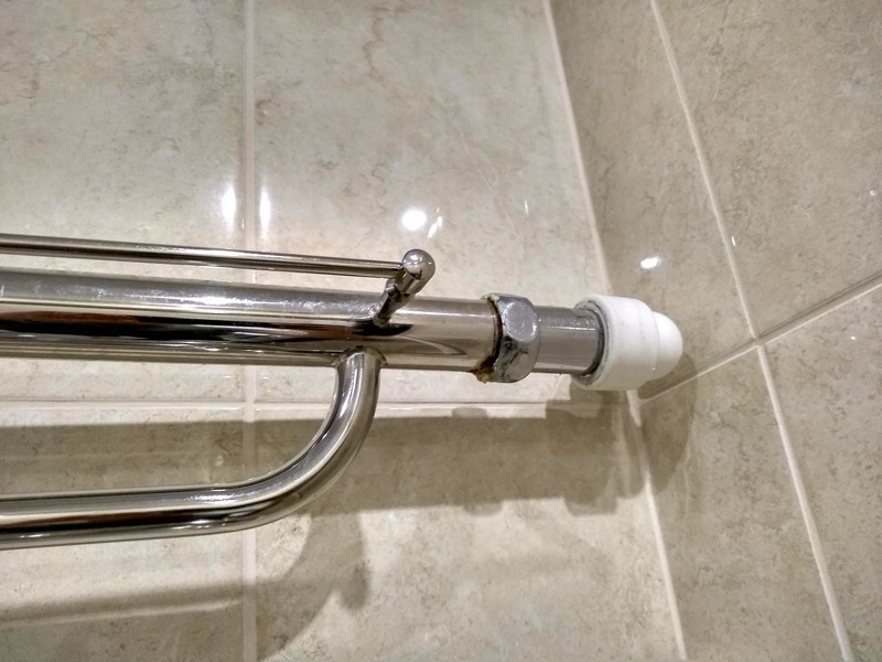

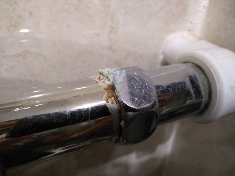

Всем привет. Некоторое время назад обнаружил коррозию в месте, где крепится полотенцесушитель (на фото).
Вроде это и ржавчина, но с каким-то белым налетом... Скажите, в чем может быть причина, полотенцесушитель простоял 2 года.
Так понимаю, полотенцесушитель под замену, но можно ли брать такой же (может причина ржавчины в гайке?)

Это не коррозия, расслабьтесь :) Это всего-лишь течь из под прокладки и накипь из высыхающей воды. Все легко поправимо Нужен ключ отвернуть гайку и кусок кожи, картона - чтобы не поцарапать гайку. Силиконовые или паранитовые прокладки. Есть еще нюанс - при затяжке гайки может выворачиваться штуцер с отбортовкой, на котором сидит эта гайка. Поэтому при затяжке может появиться течь, хотя казалось бы с прокладкой все ОК. Надо просто как следует завернуть штуцер, или возможно посадить его на анэроб слабой фиксации или льна добавить, не для герметизации (там резиновое кольцо) а для увеличения усилия отворачивания.
