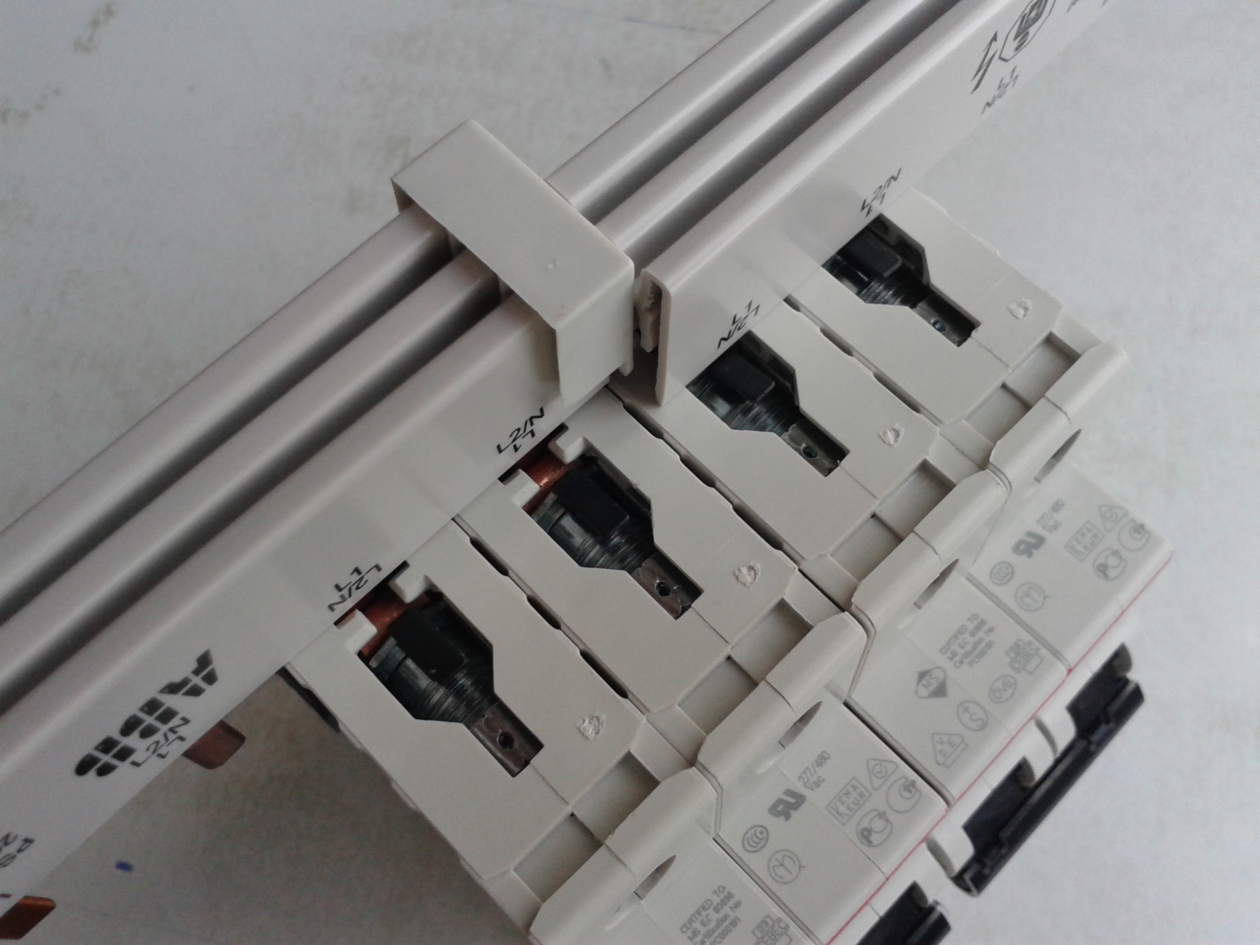

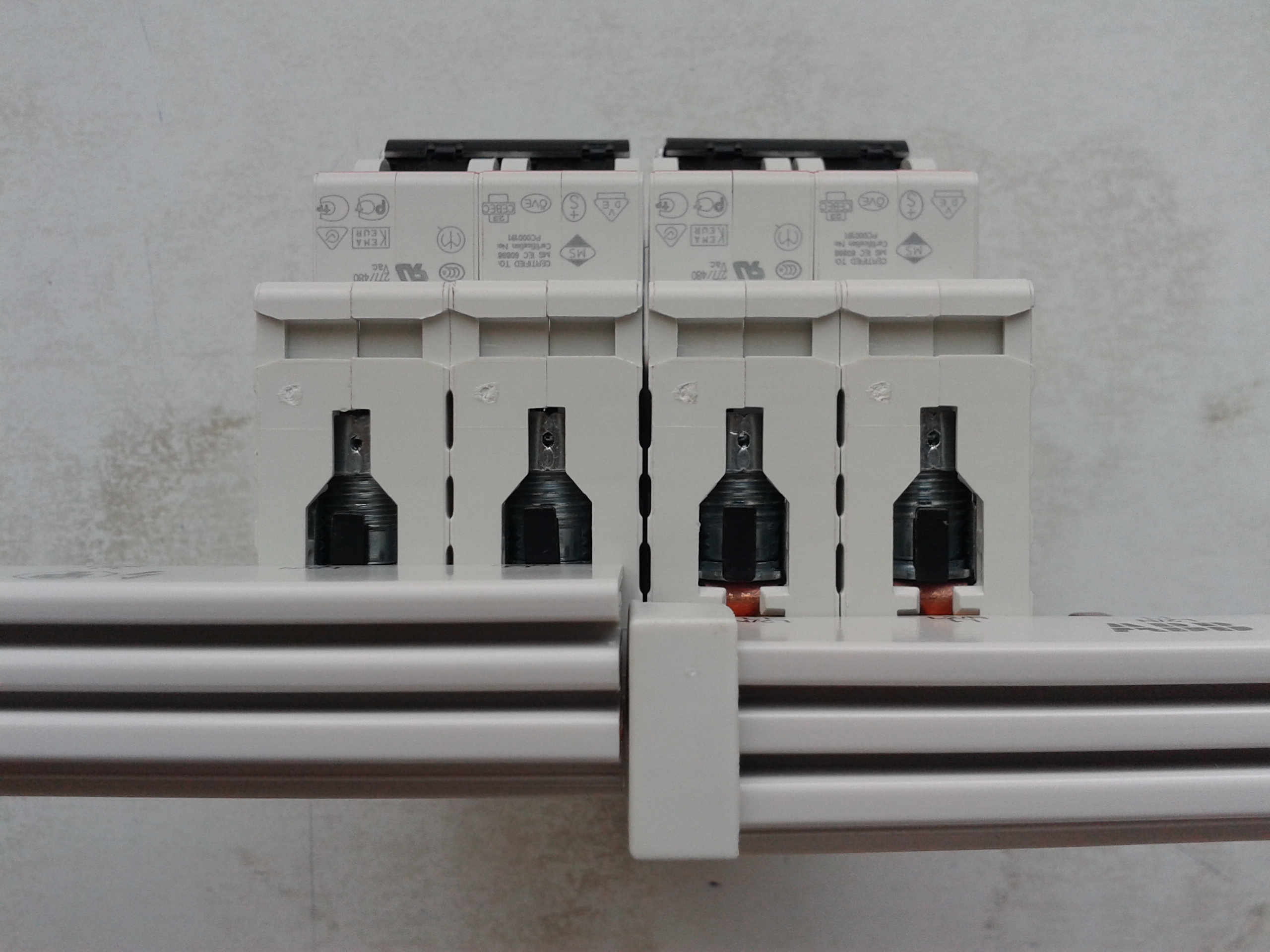

Островской, строго говоря, я не спец в электрике. Тем не менее, выскажусь: если шина установлена неправильно (с зазором 3 мм), то не может быть и речи о том, чтобы к этой неправильно установленной шине ещё и подставлять какие-то аксессуары.

Abrikos, вот поэтому тему и создал. Смущает меня этот зазор

Потерпите. Гарантия пройдет, спилите пластмассу с передних краев клемм и гребенка встанет до конца. :)

MaSeVi, я не раз на форуме писал, что у меня электрика что-то вроде хобби и здесь я нахожусь чтобы поболтать с настоящими спецами :) У меня есть одна версия для реабилитации Хагера. Если корпус шины один и тот же для 2-полюсной и 3-полюсной (как у АББ), то может кто-то поиграл с этой шиной перед отправкой покупателю? Кто-то любопытный вытащил из корпуса железки, а потом засунул обратно, да не так как нужно. Я вот переставил в 2-полюсной АББ на один ряд и вот что получилось, провод уже не вставить.

MaSeVi, в телефоне каталог Хагер, я глянул, у ТС вроде клемма KF83A. Написано, что она для гребёнчатой шины при вводе сверху. Вроде всё правильно.

Да там просто высоты изолятора не хватает. Для плотного прилегания изолятор должен перекрывать не только горизонтальную часть медяшки, но и полностью загиб штыря, а этого как раз нет. На видео в интернете даже горизонтальная часть не перекрывается.
