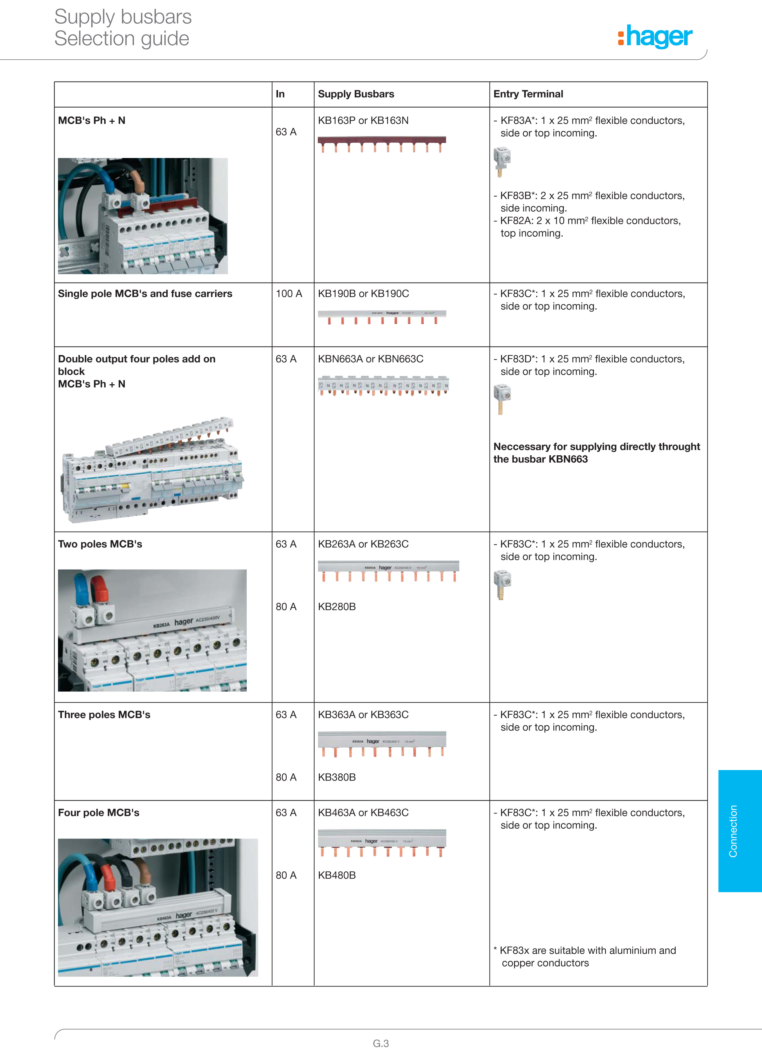

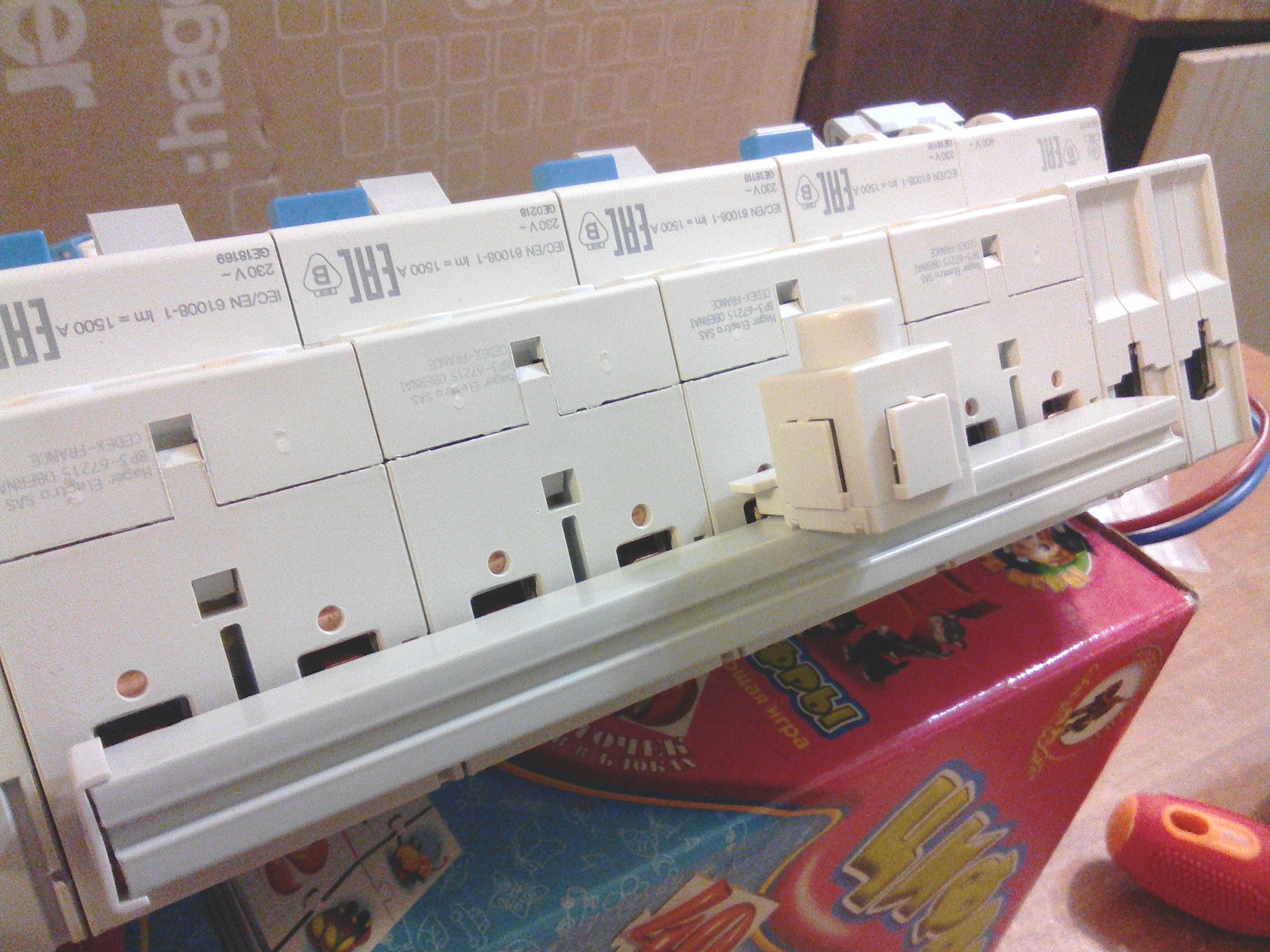

Abrikos написал: у ТС вроде клемма KF83A. Написано, что она для гребёнчатой шины при вводе сверху
Смотря для какой, если для 1Р шины - да. Если для 2Р - то KF83C...
Островской
Островской
Регистрация: 05.08.2018
Тверь
Сообщений: 63
24.08.2018 в 18:25:25

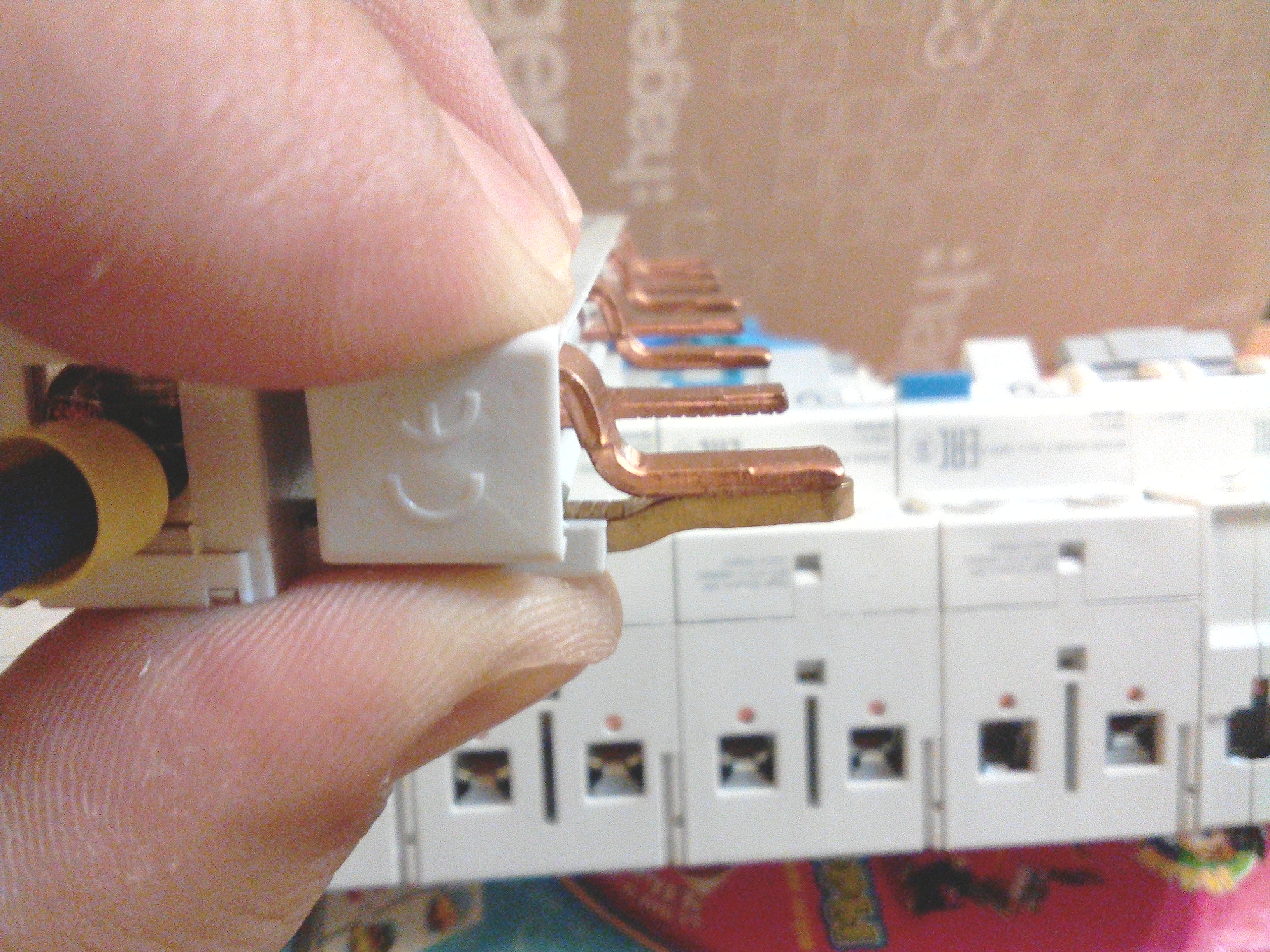

Клеммы пробовал и 83а и 83с, итог на фото. Медную шину в изоляторе тоже пробовал переворачивать, не помогло. Радиусная часть шины упирается в корпус УЗО и не даёт шине сесть до упора.

У самого хагера эта беда выглядит так:

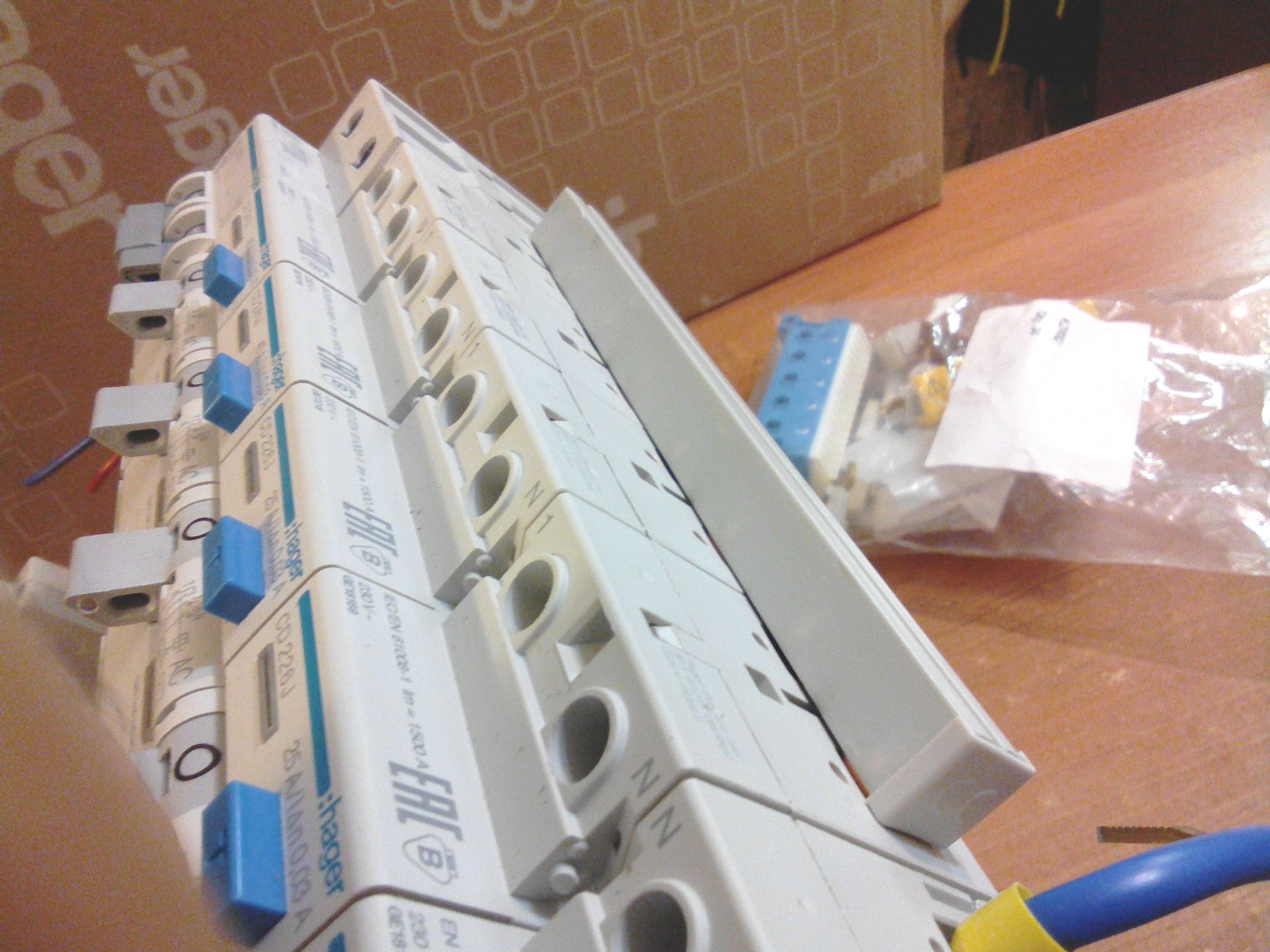

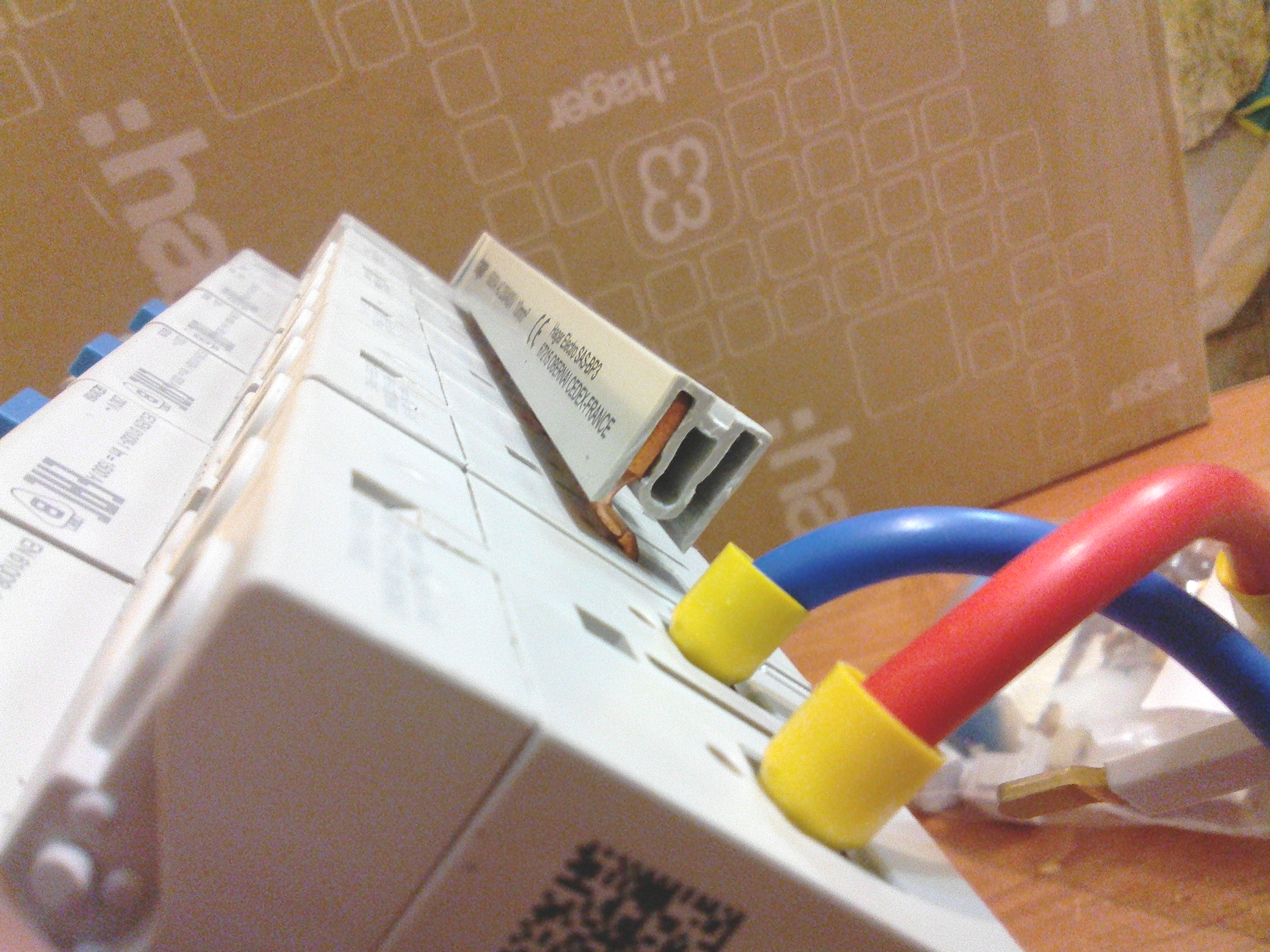

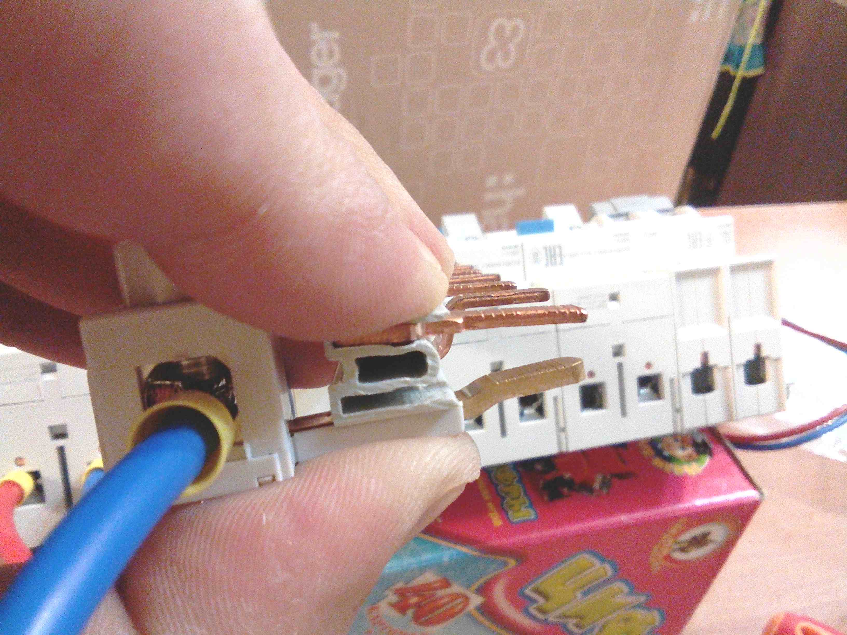

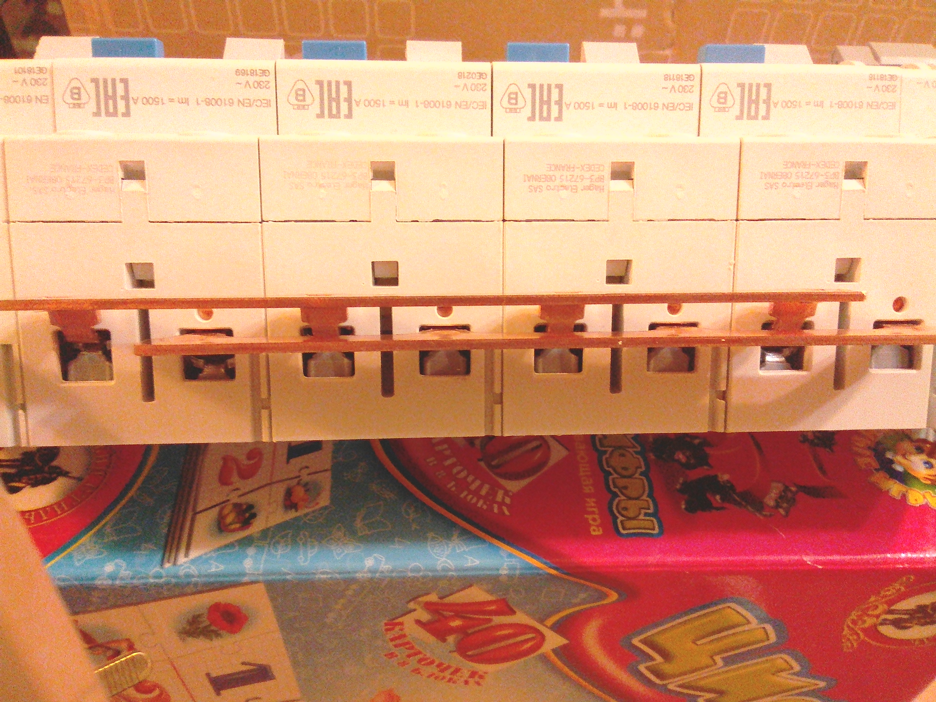

Выкладываю свои пляски с бубном, может кому-нибудь поможет в будущем. Мысль такая: либо производитель допускает такой зазор между изолятором шины и корпусом модульного оборудования, либо при проектировании на картинке всё выглядело замечательно, а получилось, как получилось.

Спасибо всем, кто не прошёл мимо и помог советом. Шину убрал, развёл всё ПВ-3. Дело о строптивой шине можно считать закрытым

Островской, у вас на 1-м фото щель вполне соответствует той, что показана в каталоге. Вероятно так и задумано.

Radio, может так и задумано, но мне не нравятся голые ножки шины.

Островской написал: мне не нравятся голые ножки шины.
Островской, если вы перфекционист (я сам такой :D , только в квадрате, если не в кубе... :D ), то на "оголенные" участки меди одеваете колечки 5...7мм клеевой ТУТ и усаживаете ее; и ваша т.н. проблема исчезает навсегда.
