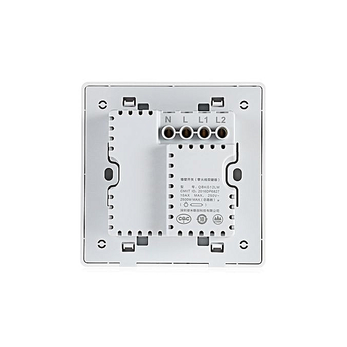

Доброго дня, мастера!
Прошу прощения сразу за дилетансткий вопрос.
Имеем двухкнопочный выключатель Xiaomi Aqara с нулевой линией (Zero Line). С торца у него 4 входа: N = ноль, L = фаза на выключатель, L1 = фаза 1 с выключателя, L2 = фаза 2 с выключателя.
Имеем подрозетник, в который прокинули 3х жильный кабель. Понятное дело что это ошибка, и надо как минимум прокидывать одну жилу дополнительно, но вопрос в другом. Достаточно ли прокинуть дополнительную жилу от подрозетника до распаячного короба? Или полноценный ноль надо кидать от щитка, из нулевой шины того же узо что и фаза?
В распачный короб от щитка, естесственно, идёт трёхжильный кабель.

Так а L1 и L2 со светильника идут вообще?

Mandalore105, L1 и L2 проходят корректно.

Если в распаячную коробку приходит трёхжильный кабель от щита и из этой коробки уходят две 3х жильных линии на две группы светильников (или 4х жильный на люстру), то для установки "обычного" 2х клавишного выключателя достаточно от распаячной коробки до коробки выключателя проложить 3х жильный кабель... и тут никакой ошибки нет, если заранее не предусматривали установку иного оборудования, требующего нулевой провод. В Вашем случае достаточно докинуть одну жилу для нуля или заменить кабель на 4х жильный.

В этом-то и вопрос. Нуль есть только в УЗО, сейчас в распаячной коробке земля. Заменять кабель на 4х-жильный нужно от подрозетника выключателя до распаячного короба, если от подрозетника и щитка до короба?
ноль то накой?
Да просто нуль. Обычное подключение двухкнопочного выключателя осуществляется именно трехжильным проводом: по одной жиле приходит фаза, по двум другим она уходит на потребителя, нуля и заземления в такой схеме нет. Большинство умных выключателей также подключается по этой схеме, при этом своё питание они берут чисто с фазового провода (ток же переменный, электрончики бегают туда-сюда, потенциал на конце провода меняется, и с этого изменения немножко мощности можно снять).
А здесь у выключателя питание отдельное и полноценное: это ему самому нужен ноль, чтобы работать.

MZ написал: Нуль есть только в УЗО, сейчас в распаячной коробке земля.
Простите, но как это так получилось?... Кабель проложен от щита до РК, тогда в каком месте мог ноль потеряться?... Ваша картинка с трассировкой нисколько не проясняет ситуацию ни про L1, ни про L2..., не понятно с какой целью Вы её привели.
MZ написал: Большинство умных выключателей также подключается по этой схеме, при этом своё питание они берут чисто с фазового провода (ток же переменный, электрончики бегают туда-сюда, потенциал на конце провода меняется, и с этого изменения немножко мощности можно снять).
Что то из сказок Андерсена?... Некоторые устройства управления освещением (но никак не большинство), действительно работают без нулевого провода, но питание они берут не от "бешеных электрончиков", прыгающих на одном конце провода, а за счёт падения напряжения не некотором "резисторе", включенном последовательно с нагрузкой.
MZ написал: А здесь у выключателя питание отдельное и полноценное: это ему самому нужен ноль, чтобы работать.
Кому это Вы сейчас?... ;)
Итог. Ищите потерявшийся рабочий ноль в распаячной коробке над выключателем, но если по какой-то причине, его забыли проложить... тащите от щита от того же УЗО, от которого фазу брали.

sergey_sav, я не вижу ничего для ноля, кроме как рядом с выключателем поставить обычную розетку всего лишь!.... неоновая подсветка выключателя всегда работала без нуля!

alex50, полагаете, что трёхжильный кабель в установочной коробке выключателя был прокинут от щита?... ;) Есть большие сомнения по этому поводу. Вероятно, его прокинули от распаячной коробки, где есть и ноль, и фаза, и защитный проводник от щита, а также два кабеля на две группы светильников... Вот от сюда ноль и надо брать. Если всё спрятано и замуровано или влом искать, то остаётся "простейший" вариант... тащить нулевую жилу от щита, ибо предложенный Вами вариант "от розетки" может не понравиться групповому УЗО освещения. ;)
