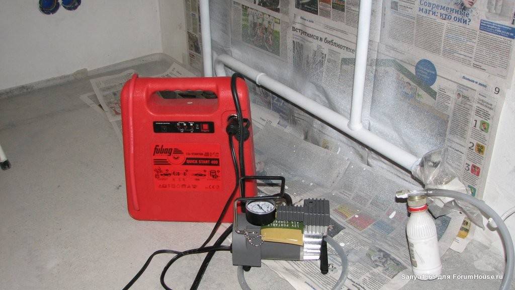

01.05.2026 в 01:04:46
Писал выше. Швы грунт гф-021. Цинк не грунтуют. Эмаль по металлу, из дешёвых и нормальных "ТЕКС для радиаторов". Ей и ХВС и ГВС. E1E963D9-52D2-4AD3-9007-11C50283E4EA-1600 (1)я красил так. Компрессор для шин и аэрограф. Идеально ровный слой. Ну а что Вы навозюкаете кистью, можете похвалиться и сравнить.

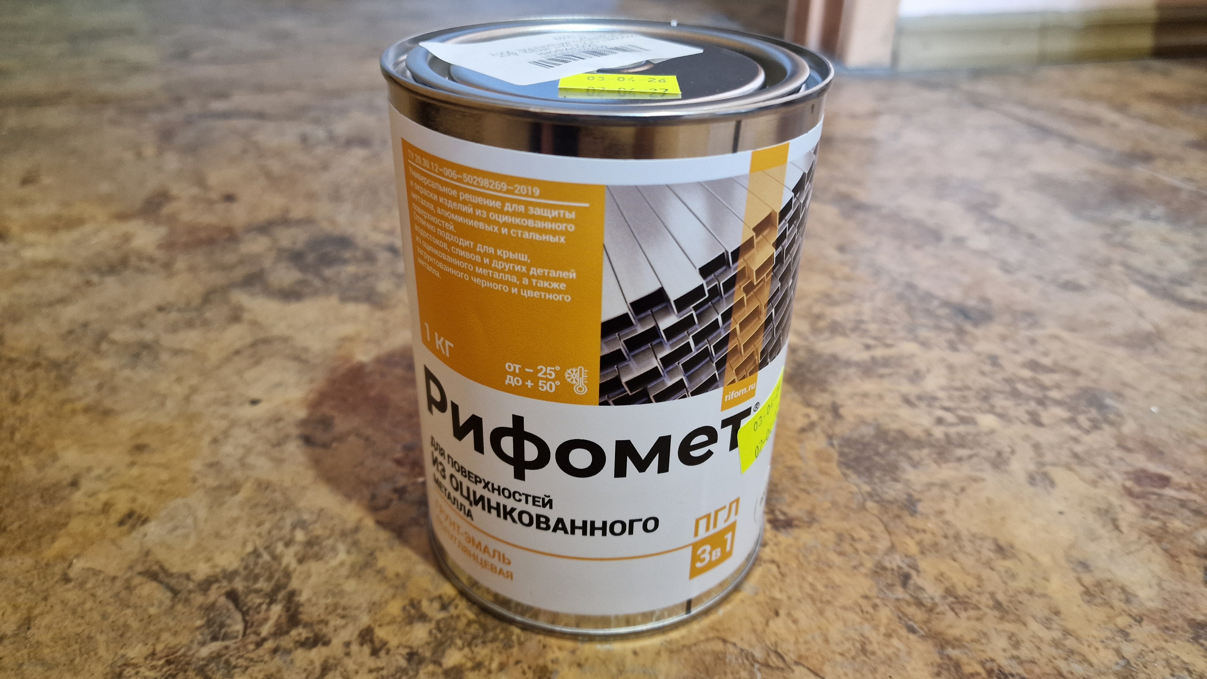

02.05.2026 в 10:38:18
BV написал 30.04.2026 в 17:36
По описанию выбирал бы из этих двух - первое что попалось, но может и дешевле есть в таре по 1кг.
"Грунт-эмаль для поверхностей из оцинкованного металла, краска по металлу и ржавчине 3 в 1, для заборов и ограждений, быстросохнущая, полуглянцевое покрытие 1 кг, RAL 9003 белый, Рифомет" оказался очень хорошим, правда по горячим трубам пришлось пошустрить чтобы более менее ровно легла (красил маленикими участками и чуть больше добавлял разбавителя). )))
Перед покраской обезжиривал - Уайт-спиритом. При покраске, Грунт-эмаль разбавлял "Разбавителем краски РИФОМЕТ-Р 0,5 л".

02.05.2026 в 11:11:39
maksimk_ka написал 02.05.2026 в 10:38
"Грунт-эмаль для поверхностей из оцинкованного металла, краска по металлу и ржавчине 3 в 1, для .....
Ну и фото результата? Сколько слоев потребовалось?
Сообщений: 137934
02.05.2026 в 11:13:53
У вас на фото другая.... Именно для оцинкованных.... и крыш.

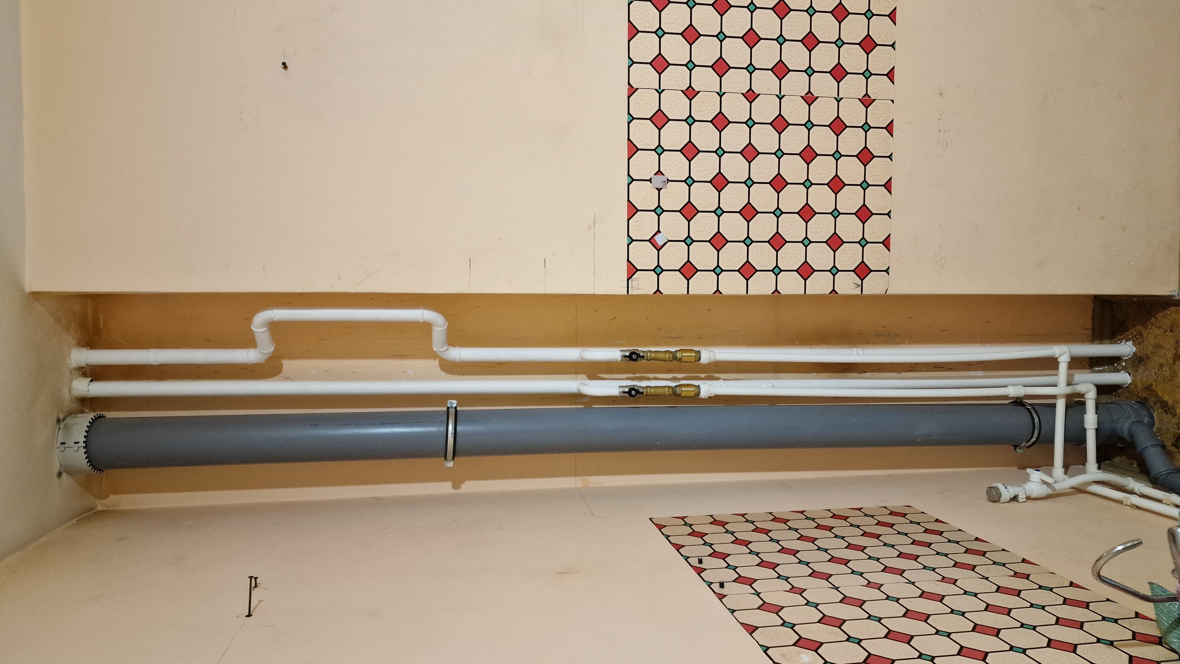

Покрасил грунт-эмалью, той что у меня на фото, в два слоя (название просто с карточки товара на ОЗОН скопировал, но оно похоже не совсем правильное). Спасибо за советы ) 20260501_175416 20260502_23051020260502_23044420260502_230420

02.05.2026 в 20:36:12
maksimk_ka, Осталось закрыть стояки изоляцией и будет вообще красота.

02.05.2026 в 22:26:40
марс написал 02.05.2026 в 20:36
Какой шустрый.... А кто защиту изоляции от УФ будет потом делать?

07.05.2026 в 15:17:01
pool написал 02.05.2026 в 22:26
У меня ультрафиолета не планируется. Зашита от УФ вроде не нужна.
Но, мужики, есть важный нюанс, я скорее всего красил при температуре стояка ГВС свыше 50 градусов и на стояках ГВС эта грунт-эмаль не до конца засохла (не прошли штатные процессы затвердевания, вследствие ускоренного высыхания), соответственно вследствие чего на стояках ГВС данный грунт-эмаль остался немного липким, а значит надо дождаться сезонного отключения горячей воды и перекрасить стояки ГВС на третий слой.
Стояки ХВС прокрасились хорошо и не липкие, т.е. грунт-эмаль была нанесена в подобающих условиях и качественно высохла, набрав соответствующую прочность.
