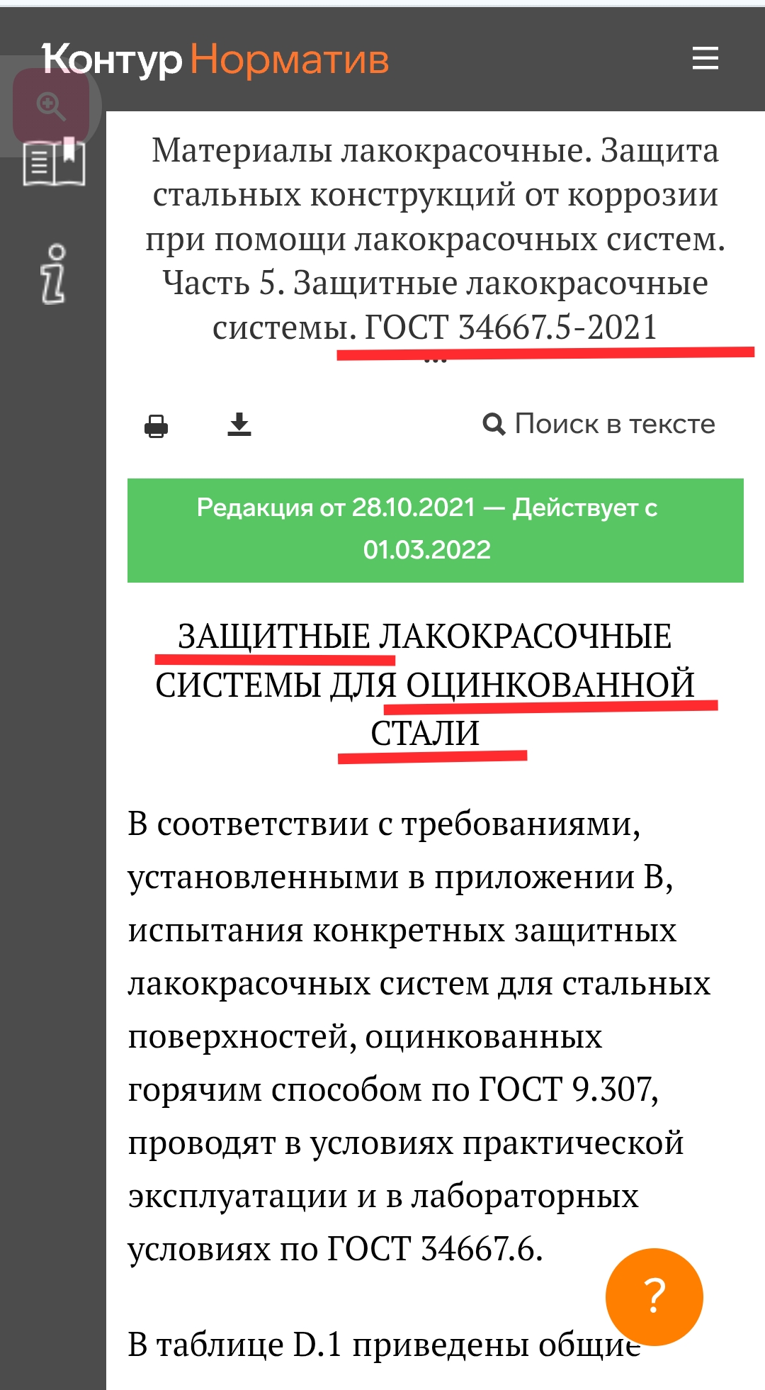

30.04.2026 в 12:19:13
sanya1965 написал 30.04.2026 в 01:03
Цинк не требует защиты. Как и золото, свинец, олово, ртуть, и другие металлы. Поэтому и краски для них нет.
Да, да, конечно изделиями из оцинкованногоо металла поэтому и пользуются как ведрами - ни автомобили, ни крыши, ни воздухлводы на потолке в кафешках и торговых центрах никто никогда не красит, и никого не волнует как они выглядят))) Screenshot_20260430-121704 Интересно, в ГОСТ тоже написано о том чего нет? ;)
Screenshot_20260430-120121 Бетонные стены и потолки в некоторых панельных домах гладкие и также не требуют защиты - следуя такой умной логике, их можно не красить и не клеить обои ;)

Сообщений: 137918
30.04.2026 в 15:04:58
sanya1965 написал 30.04.2026 в 14:18
Защита цинку не требуется.
Screenshot_20260430-121704 Иногда требуется.
Здесь нет. Но наверное ТС не хочет видеть ржавый металл на месте швов холодного стояла, как минимум, а также не хочет цинковый дизайн)
