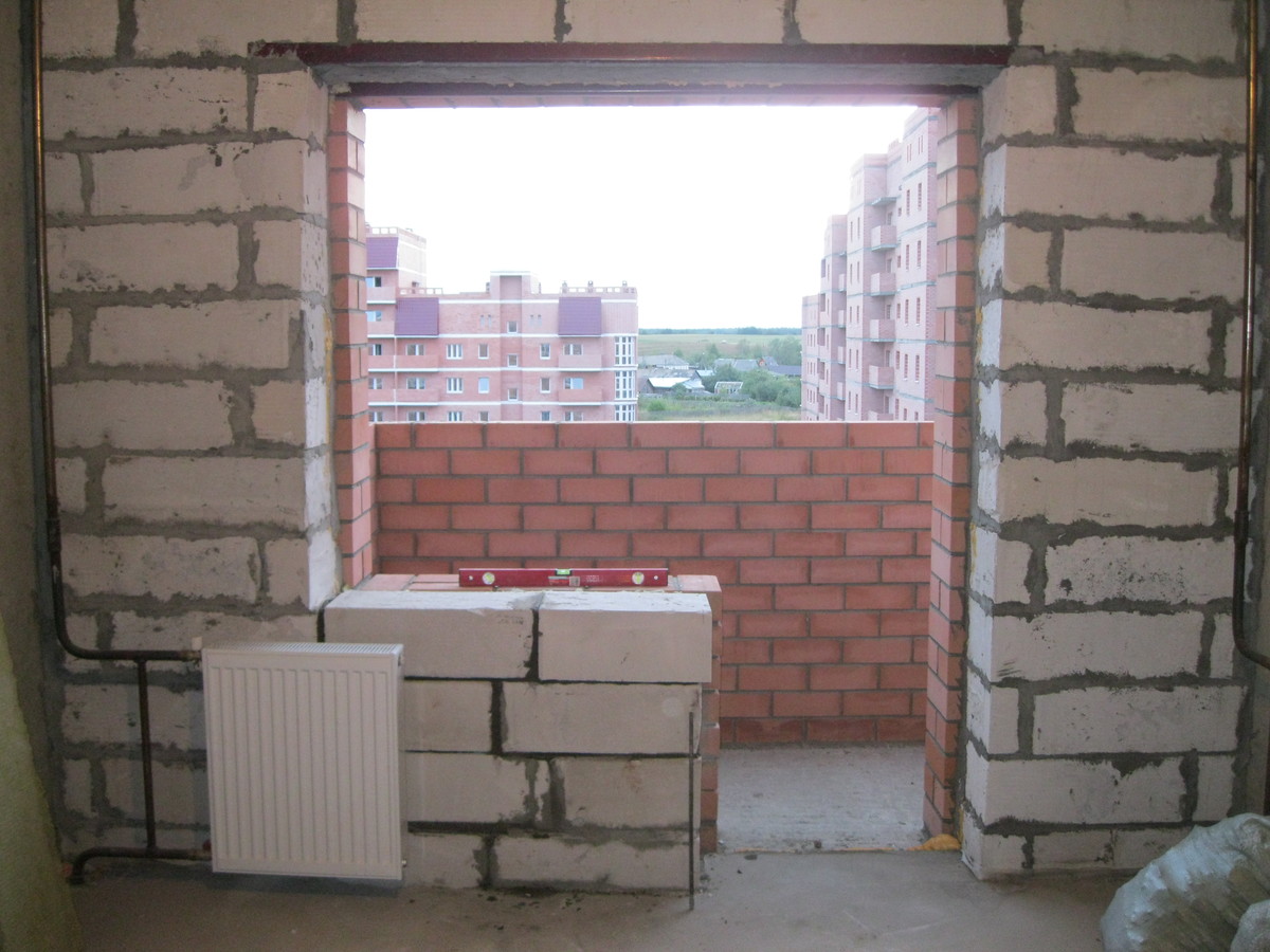

От застройщика имеется вот такой стальной радиатор:
Собираюсь перенести его правее и подумывал заменить. Достоверно неизвестно, какая подача, верхняя или нижняя. Хотел заменить на биметалл, с установкой термоклапана, но, начитавшись форума, понял, что если подача нижняя, с биметаллом будут проблемы. Стоит ли менять сталь на биметалл или достаточно будет просто купить такую же сталь, только подлиннее? (Ну и шаровик еще один сверху установить, до имеющегося вентиля)

shuu01, и панельный радиатор, что на Вашем фото, плохо работает при нижней подаче. Поэтому можно было бы сказать «меняйте смело на биметалл», но видел я и биметалл прямо от застройщика со 100% нижней подачей в стояке - деградация в технических областях, увы. Никакой гарантии нет.

Mazayac, так, и какие варианты? Смотреть в сторону современного чугуна? К слову, прошлой зимой радиаторы неплохо грели, правда не подумал проверить тепловизором.

shuu01, если подача сверху (а раз грели неплохо - вероятно так и есть) - меняйте на биметалл смело.
