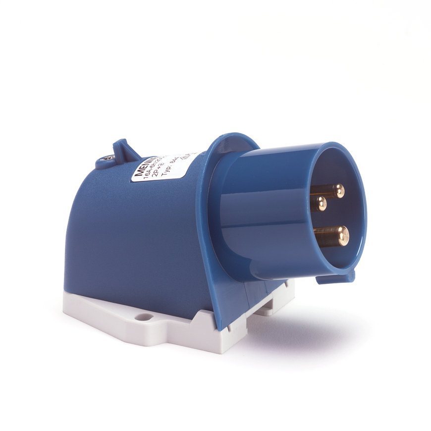

нужно что-то поставить на ввод вру. не хочется ставить иек-овский выключатель-разъединитель с ручкой
Radio написал: Клеммы у него какие? Две жилы зажмутся? Какой ток коммутирует?
еще не видел, пока в дороге. сам аппарат китайский, вроде как коммутирует 25а
Radio написал: На корпус чего?
на корпус вру. вобщем нужно сделать возможность в будущем подключать генератор. не знаю с какой стороны подойти к этому вопросу. щитовая размером 2х2 метра. генератор можно установить внутри помещения, сделав отвод выхлопа

Тогда вилку.
А от генератора - розетку.
