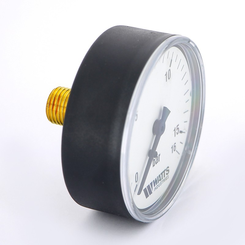

Mazayac, у меня там получается редуктор и косой фильтр валтековские , как и граны на полотенцесушителе. Только странность была, до включения так сказать вывода воды наружу оба манометра ГВ и хв показывали 2 атмосферы, вводные краны были открыты. Но после включения воды на хв давление подскочило аж до 7 атмосфер и падало до 2 только когда например воду в в ведро наливали. Причем при открывании крана на слив воды аж разводка дёргается. На хв и гв компенсаторы гидроудара стоят. Не подскажете, это редуктор сорвало или его подкрутить надо? Горячую не открывал , там 2 очка так и осталось.

Tiger33, редукторы - дрянь, потому Вам замену и советовали. С завода должны быть настроены на 3 атмосферы. Я их сразу выбрасываю, поможет ли настройка в Вашем случае - не знаю.

Mazayac, понятно. На том что вы посоветовали нет манометра, от старого можно поставить? И у него указано до 7 бар давление, а на моем сейчас и больше пляшет. Выдержит ли?

Tiger33, манометр рублей 300 стоит. Старый - на выход ...

Tiger33, на «моём» нужен аксиальный вариант, на Ваших - не такой. Берите на 6 атм, исправный редуктор Вам 3 атмосферы будет выдавать.

Насчёт давления ошибся это предел регулирования до 7 бар.
